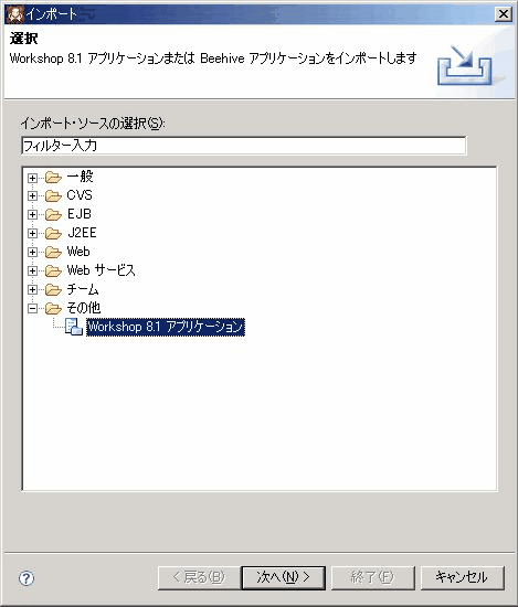

Eclipse IDE を使用してアップグレードするには、次の手順に従います。
  1. Eclipse IDE を開きます。
  2. [プロジェクト エクスプローラ] で右クリックします。

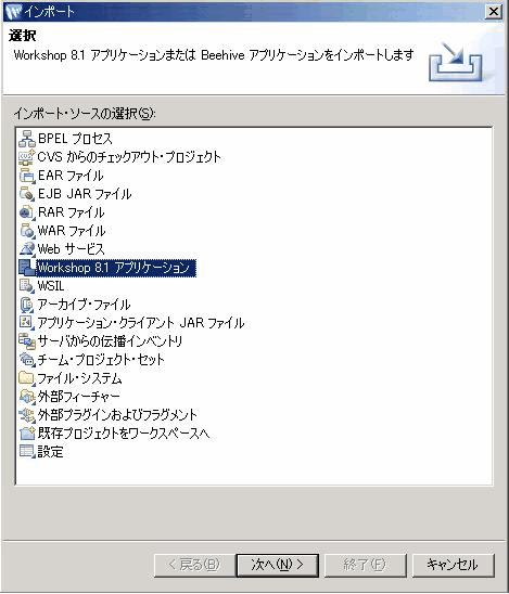

  3. [インポート] を選択します。これにより、図 6-1 に示すように、[インポート] ダイアログ ボックスが表示されます。
  4. 図 6-1 [インポート] ダイアログ ボックス
    [インポート] ダイアログ ボックス
  5. [その他] オプションを展開し、[Workshop 8.1 アプリケーション] を選択します。

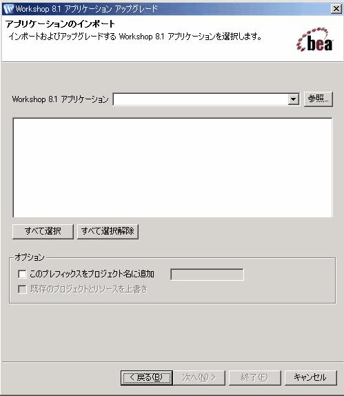

  6. [次へ] をクリックします。Workshop 8.1 アプリケーション アップグレード : [アプリケーション インポート] ダイアログ ボックスが表示されます。

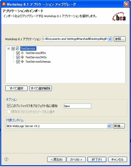

  7. 図 6-2 に示すように、[アプリケーション インポート] ダイアログ ボックスからアップグレードする 2.5 アプリケーションを選択します。
  8. 注意 : 依存スキーマと Java プロジェクトとともに 2.5 アプリケーション内のすべてのプロジェクトが 3.0 内の同じデータスペースにアップグレードされます。Java プロジェクトやスキーマ プロジェクトなど依存するすべてのデータ サービス プロジェクトがあれば選択します。アプリケーション内のすべてのプロジェクトを同じデータスペースにアップグレードしたくない場合、アップグレードするプロジェクトのみ選択してください。
    図 6-2 [Workshop 8.1 アプリケーション アップグレード] ダイアログ ボックス
  9. アップグレードするプロジェクトにプレフィックスを指定したい場合、[プロジェクト名にプレフィックスを追加] オプションを選択します。
注意 : ALDSP 2.5 からアップグレードしたすべてのプロジェクト ファイルにはデータ サービス プロジェクトから作成した Java とスキーマ プロジェクトに対するプレフィックスも含まれます。デプロイメント名のプロパティにもプレフィックスがあります。ただし、データスペース名内の ALDSP 2.5 データ サービス プロジェクト フォルダはプレフィックスを持ちません。そのため、LD ネームスペースの URI を変更する必要がありません。

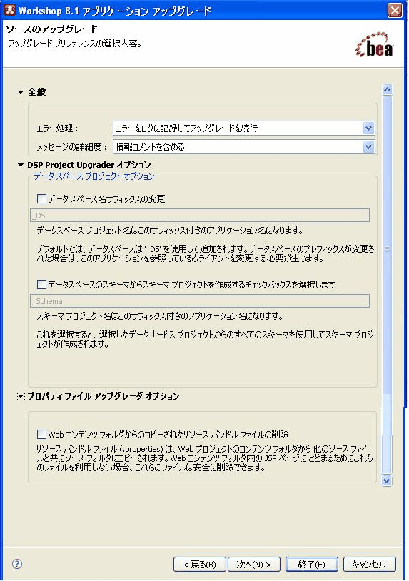

  1. ランタイム環境が BEA WebLogic Server v9.2 に設定されていることを確認します。

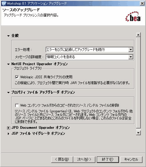

  2. [次へ] をクリックします。図 6-3 に示すように、Workshop 8.1 アプリケーション アップグレード : [ソース アップグレード] ダイアログ ボックスが表示されます。
  3. 図 6-3 [Workshop 8.1 アプリケーション アップグレード] : [ソース アップグレード] ダイアログ ボックス
  4. [ソース アップグレード] ダイアログ ボックスでは、次の手順に従います。
    1. 以下の要素を含む、[エラー処理] オプションを選択します。
    • エラーを記録してアップグレードを続けます。
    • エラーを記録してアップグレードを中止します。
    • エラーのダイアログを表示します。
    1. リストから [メッセージの冗長] オプションを選択します。このオプションは以下の要素を含めます。
    • 情報コメントを含める
    • 警告コメントを含める
    • エラー コメントを含める
    1. データスペース名のサフィックスを変更するには、[データスペース名のサフィックスの変更] オプションを選択します。デフォルトでは、データスペースのプロジェクト名は <application_name>_DS であり、変更することもできます。データスペースのスキーマからスキーマ プロジェクトの作成を選択してスキーマ プロジェクトを作成することができます。このオプションでは、データスペース プロジェクト内の <Application_Name>_Schema 名のあるすべてのスキーマを使用してスキーマ プロジェクトを作成します。これらのスキーマから作成したスキーマまたは Xmlbeans をプロジェクト外に使用する場合、このオプションを使用して別のスキーマ プロジェクトを作成します。

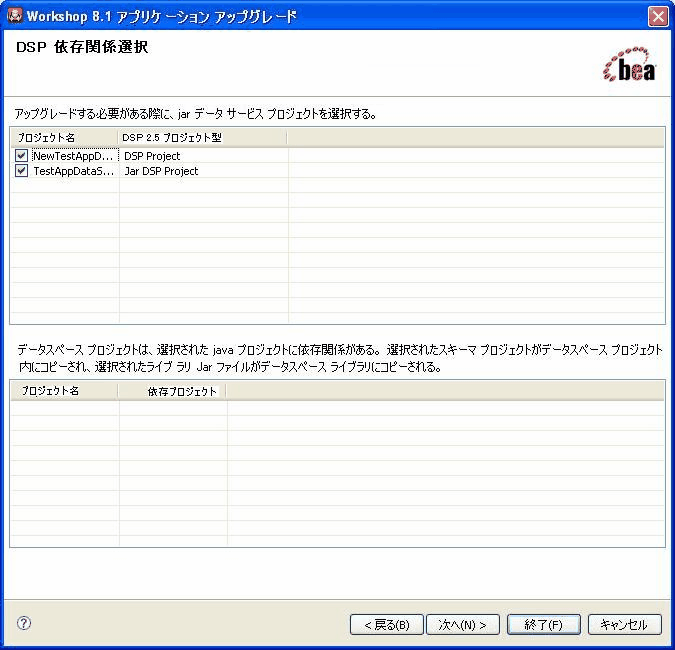

  5. [次へ] をクリックします。Workshop 8.1 アプリケーション アップグレード : [DSP 依存関係選択] ダイアログ ボックスが表示されます。
  6. 図 6-4 [Workshop 8.1 アプリケーション アップグレード] : [DSP 依存関係選択] ダイアログ ボックス
    このダイアログ ボックスでは、カタログ サービス プロジェクトを含むプロジェクトの JAR とともにアップグレード用に選択したデータ サービス プロジェクトを示します (利用可能な場合)。デフォルトでは、データ サービス JAR プロジェクトがアップグレード用に選択されています。アップグレードしたくない場合は、確認して選択解除にする必要があります。データ サービス プロジェクトがすでに選択されているため、ユーザがここで選択を編集することができないからです。
    このダイアログ ボックスはデータスペース依存関係 (スキーマ、Java プロジェクトとライブラリ JAR など) も示します。Java プロジェクト、スキーマ プロジェクトまたは任意のライブラリ JAR がアップグレードする 1 つまたは複数のデータ サービス プロジェクトによって使用されている場合、それらを選択する必要があります。ただし、内部 Jar ファイル、ldclient.jar および ld-server-app.jar はリストされていません。

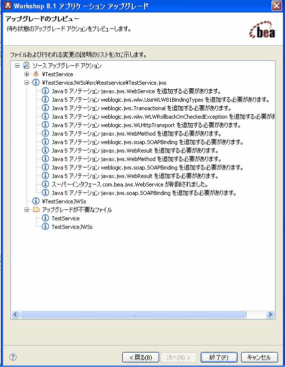

  7. [次へ] をクリックします。これによって、アップグレード プロセスが完了し図 6-5 に示すように、アップグレード プレビューにアップグレードしたファイルの概要が表示されます。
  8. 図 6-5 [アップグレード プレビュー]
    アップグレード プレビュー
    アップグレード プレビューでは、以下の詳細が表示されます。
    • アップグレード中に実行されていたアクションのリスト
    • 追加および削除したファイルのリスト
    • アップグレードの必要がないファイルのリスト

  2. [パッケージ エクスプローラ] で右クリックして、[インポート] を選択します。
  3. 図 6-7 に示すように、[インポート] ダイアログ ボックスから [Workshop 8.1 アプリケーション] オプションを選択します。
  4. 図 6-7 [インポート] ダイアログ ボックス : [Workshop 8.1 アプリケーション] オプションの選択
  5. [次へ] をクリックします。図 6-8 に示すように、Workshop 8.1 アプリケーション アップグレード : [アプリケーション インポート] ダイアログ ボックスが表示されます。
  6. 図 6-8 [Workshop 8.1 アプリケーション アップグレード] : [アプリケーション インポート] ダイアログ ボックス
  7. アプリケーション インポート ボックスでは、次の手順に従います。
    1. 参照して、アップグレードするアプリケーションを入力します。
    2. プロジェクトにプレフィックスを入力したい場合、[プロジェクト名にプレフィックスを追加] オプションを選択して、プレフィックスを入力します。
    3. [次へ] をクリックします。図 6-9 に示すように、Workshop 8.1 アプリケーション アップグレード : [ソース アップグレード] ダイアログ ボックスが表示されます。

  8. [ソース アップグレード] ダイアログ ボックスでは、次の手順に従います。
    1. [エラー処理] オプションを選択します。オプションは「ALDSP 2.5 アプリケーションのアップグレード」の手順 a に前述したオプションと同じです。
    2. [メッセージの冗長] オプションを選択します。オプションは「ALDSP 2.5 アプリケーションのアップグレード」の手順 b に前述したオプションと同じです。
    3. プロジェクト間のランタイム JAR ファイルの重複を避けるため、[WebLogic J2EE 共有ライブラリの使用] オプションを選択します。
    4. JSP ページで必要のない .properties ファイルを削除するには、[Web コンテンツ フォルダからコピーしたリソース バンドル ファイルを削除] オプションを選択します。
    5. XQuery を XQ2002 から XQ2004 にアップグレードするには、[JPD ドキュメント アップグレーダ オプション] セクションから [XQ2002 の XQ2004 へのアップグレード] オプションを選択します。
    6. 9.2 サーバ ランタイムと互換性のある NetUI 互換性タグを Apache Beehive プロジェクト タグにアップグレードするには、[BEA NetUI タグを Apache Beehive タグで置き換える] オプションを選択します。
    7. [次へ] をクリックします。これによって、プロジェクト フォルダのためのコンフィグレーション インポートおよびアップグレードするファイルのレポート生成のプロセスが開始されます。
    8. レポートが生成された後、図 6-10 に示すように、[アップグレード プレビュー] ダイアログ ボックスが表示されます。
      図 6-10 [アップグレード プレビュー]
      アップグレード プレビュー
      コントロール customer.jcx がリストされ、アップグレード ユーティリティによって関連付けられるファイルで実行されるアクションが表示されます。

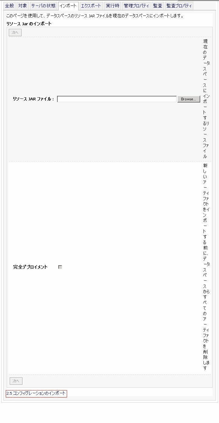

  4. [システム管理] カテゴリを選択し、[インポート] タブをクリックします。
  5. ロックを取得するには [ロックして編集] をクリックします。

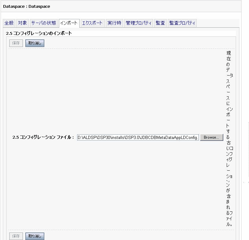

  6. 図 6-12 に示すように、[2.5 コンフィグレーションのインポート] リンクをクリックします。
  7. 図 6-12 [インポート] タブ
    [インポート] タブ
  8. 図 6-13 に示すように、[2.5 コンフィグレーションのインポート] セクションを参照して 2.5 コンフィグレーション ファイルがあるパスを指定します。
  9. 図 6-13 2.5 コンフィグレーションのインポート
  10. コンフィグレーション ファイルのアップグレードを完了するには、[保存|変更のアクティブ化] をクリックします。
