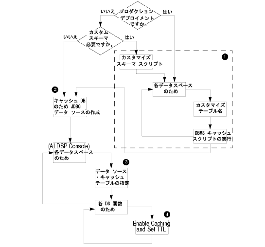

キャッシュを設定する手順は、開発モードなのかプロダクション モードなのか、キャッシュ テーブル スキーマをカスタマイズする必要があるのかどうかなど、いくつかの要因によって変わります。図 8-1 に、キャッシングの設定手順を示します。
図 8-1 キャッシュ設定手順
キャッシュ設定手順
図 8-1 に示した手順については、以下の節で説明します。

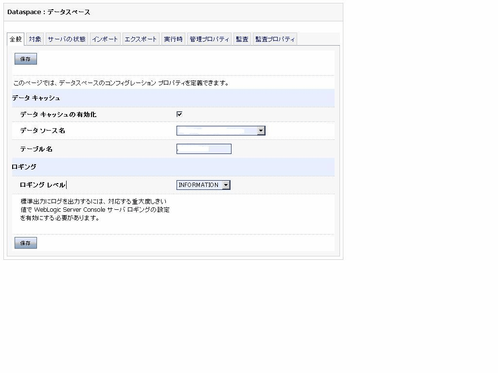

  1. ナビゲーション ペインでデータスペース ノードを選択します。図 8-2 に示すように、[一般] タブが表示されます。
  2. 図 8-2 データスペースのための結果キャッシングの有効化
  3. ロックを取得するには [ロックして編集] をクリックします。
  4. [一般] タブの [データ キャッシュ] セクションで、[データ キャッシュの有効化] をクリックします。
  5. [データ ソース名リスト] ボックスで、キャッシュ テーブル用にコンフィグレーションしたデータ ソースの JNDI 名を指定します。
  6. キャッシュ テーブルを作成しなかった場合は、ALDSP でキャッシュ テーブルを作成するデータ ソースを選択します。
  7. データスペース用にカスタム キャッシュ テーブルを作成した場合は、[データ キャッシュのテーブル名] フィールドにその名前を入力します。
  8. 別の手順としては、ALDSP で、テーブル作成時に使用する別の名前を入力するか、またはフィールドを空白のままにしておきます。空白にした場合は、デフォルト名 <dsName>_CACHE が使用されます。
  9. [保存|変更のアクティブ化] をクリックします。

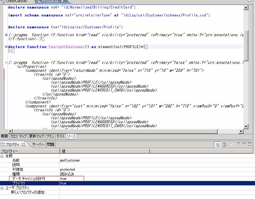

  6. 注意 : コンソールでデータ キャッシングを有効化する前に、ALDSP IDE で関数に対して [データ キャッシングの許可] プロパティを true に設定していることを確認します。例えば、ADDRESS() のキャッシングを有効にするには、図 8-4 に示すように、ALDSP IDE で [データ キャッシングの許可] プロパティを true に設定します。
    図 8-4 ALDSP IDE で [データ キャッシングの許可] プロパティのコンフィグレーション
