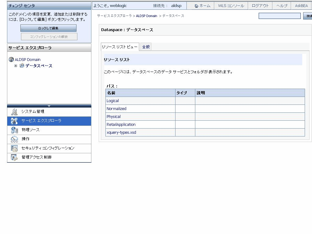

サービス エクスプローラにより、サーバにデプロイされたデータスペース プロジェクトに関するメタデータを表示することができます。ALDSP 内のメタデータには、データ モデルが表すメタデータ ドキュメントが含まれています。このドキュメントは、データ サービス、データ サービスの関数と戻り値型、およびデータ サービス間の依存関係についての情報で構成されています。図 7-1 は、[サービス エクスプローラ] タブと、Detail Book (右ペイン) における対応するデータ サービス用のメタデータを示しています。

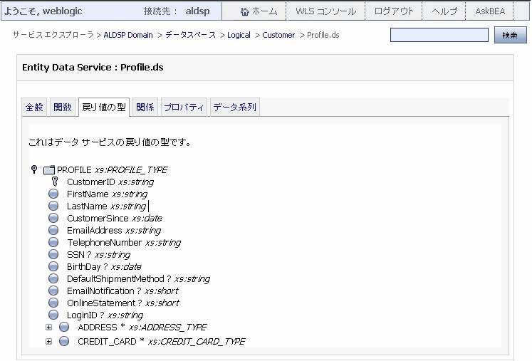

論理データ サービスについて、図 7-3 に示すようにデータ サービスの設計に従い、複数のデータ ソースからのデータのスキーマが戻り値型によって表示されます。

データ サービスの戻り値型と関連付けられたスキーマの内容を表示する。ライブラリ データ サービスの場合、このタブは表示されない。
