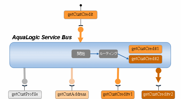

条件付きルーティングおよびトランスフォーメーションでは、コンテンツ ベースのルーティングがサポートされます。このため、AquaLogic Service Bus は、まったく異なるサービス エンドポイント間を仲介し、高度なルーティングを実行できます。このようにして、SOA エンドポイントの疎結合が実現します。コンテンツ ベース ルーティングがよく使用されるのは、さまざまなバージョンのサービスを使用可能にする必要がある場合です。以下の図では、プロキシ サービスのルート ノードでコンテンツ ベースのルーティングが行われ、getCustomerCredit サービスの 2 つのバージョン間が仲介されています。
図 2-1 AquaLogic Service Bus でのコンテンツ ベースのルーティング

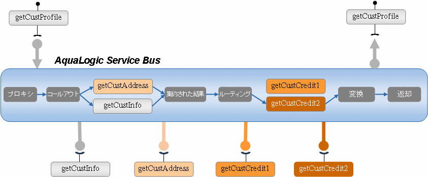

AquaLogic Service Bus を使用すると、トランスフォーメーションとルーティングの機能を組み合わせてサービスを充実させることができます。上の図で示した getCustomerCredit サービスの使い方を発展させ、プロキシ サービスでのトランスフォーメーションと条件付きルーティング機能を組み合わせることで、サービスをさらに充実させ、再利用の促進を図るというシナリオについて説明します。この例のシナリオでは、2 つのサービスそれぞれ (getCustInfo および getCustAddress) にサービス コールアウトが行われ、コールアウトの結果がプロキシ サービスによって結合されます。getCustomerCredit サービスには、上図と同じコンテンツ ベースのルーティングがコンフィグレーションされています。
図 2-2 AquaLogic Service Bus でのサービスの充実化
BEA XQuery Mapper を使用して AquaLogic Service Bus XQuery を作成する方法については、「XQuery Mapper を使用したデータの変換」を参照してください。
