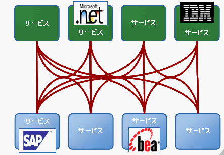

AquaLogic Service Bus を使用すると、企業および企業の IT 部門の課題であるサービスの無秩序化が解消されます。この課題には、アプリケーションとサービスの強固な結び付きも含まれます。結び付きが強いために、複雑で硬直した密接な統合が形成されます。さらには、サービスを再利用しにくくなり、デプロイされたサービスの管理にも問題が発生します。これらすべての結果として、企業の TCO (所有総費用) が増大します。

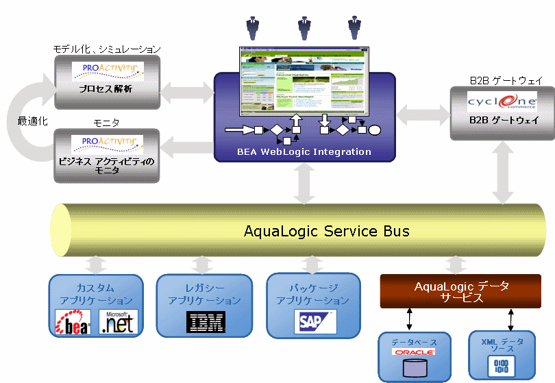

AquaLogic Service Bus はポリシー駆動です。「サービス クライアント」と「ビジネス サービス」との間に疎結合を確立し、一方でセキュリティ制御やモニタは一元的に管理できます。次の図は、AquaLogic Service Bus のアーキテクチャの概要です。サービス管理、メッセージ ブローカリング、コンフィグレーション フレームワーク、セキュリティ、転送とメッセージングのプロトコルがサブシステムとして構成されています。

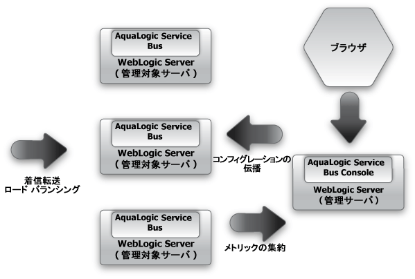

基底にある WebLogic Server をクラスタ化することにより、AquaLogic Service Bus ハブを水平方向に拡張できます。メッセージングの負荷をクラスタ内のサーバ間で均一に分散できるため、システムのボトルネックを取り除くことができます。さらに、異種の AquaLogic Service Bus ハブを接続し、分散 AquaLogic Service Bus ネットワークを作成できます。
AquaLogic Service Bus は、WebLogic 管理対象サーバのクラスタ化をサポートします。管理対象サーバにコンフィグレーションとメタデータを自動的に伝播してローカルでの取得時間を節約し、モニタ用のメトリックをすべての管理対象サーバから自動的に収集して、AquaLogic Service Bus Console で集約して表示します。
次の図は、基本的な AquaLogic Service Bus クラスタ トポロジでのメッセージ データ フローを示します。

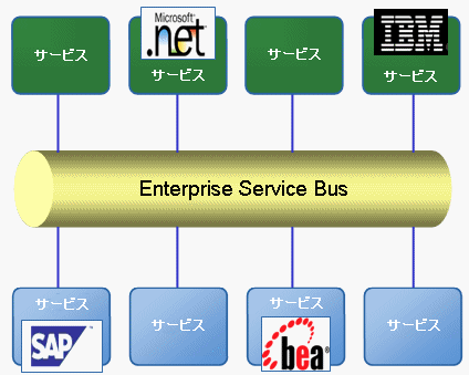

ESB、メッセージ ブローカリング、および Web サービス管理 (WSM) の概念を 1 つの製品に融合することにより、AquaLogic Service Bus ではメッセージやサービスの管理および統合の基盤を提供しています。

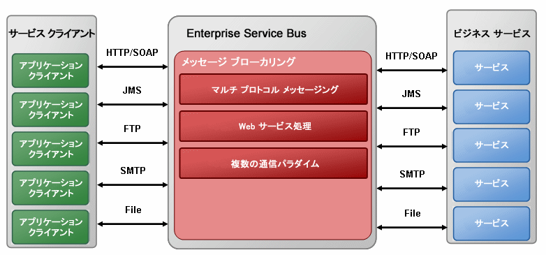

AquaLogic Service Bus には、SOA 用にインテリジェントなメッセージ ブローカリング機能が用意されています。
AquaLogic Service Bus では、複数のメッセージング プロトコルがサポートされています。HTTP(S)、JMS SAF、JMS プロバイダ インタフェース (MQ Series、Tibco E4JMS) を使用するサードパーティのメッセージング、ファイル、FTP、電子メール (SMTP、POP、IMAP) などです。転送も複数サポートされています。転送でサポートされている場合は、エンド ツー エンド保証配信が可能です。JMS ストア アンド フォワードおよびグローバル キュー名を使用するメッセージング ネットワークを作成することができます。Web サービス (WSDL、SOAP エンベロープ) と非 SOAP エンベロープ メッセージがサポートされています。
AquaLogic Service Bus では、複数の通信パラダイムがサポートされています。要求および応答、非同期および同期、パブリケーションおよびサブスクリプション、添付ファイル付き Web サービスなどです。異なる転送の組み合わせが可能です (たとえば、同期と非同期のブリッジングがサポートされます)。

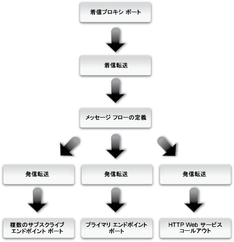

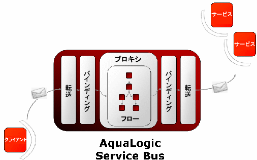

メッセージには、アプリケーション プロセスについてのデータまたはステータス情報や、受信側に対する指示などが含まれます。AquaLogic Service Bus では、コンテンツに基づいてメッセージをルーティングし、コンテンツに対してトランスフォーメーションを実行できます。
この処理は、AquaLogic Service Bus の転送レイヤおよびバインディング レイヤを介して実行されます。

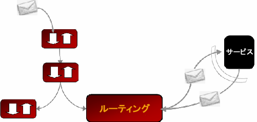

エンドポイント (ビジネス サービスまたは別のプロキシ サービス) にメッセージが送信されると、AquaLogic Service Bus では上記のイベント シーケンスと同様のモデルで応答メッセージが処理されます。
次の図は、着信エンドポイント (プロキシ サービス) から発信エンドポイント (サービスの転送 URL (ビジネス サービスや他のプロキシ サービス)) までの AquaLogic Service Bus のメッセージ フローの概要を示します。
以降の節では、このメッセージ処理に関連する各レイヤについて説明します。

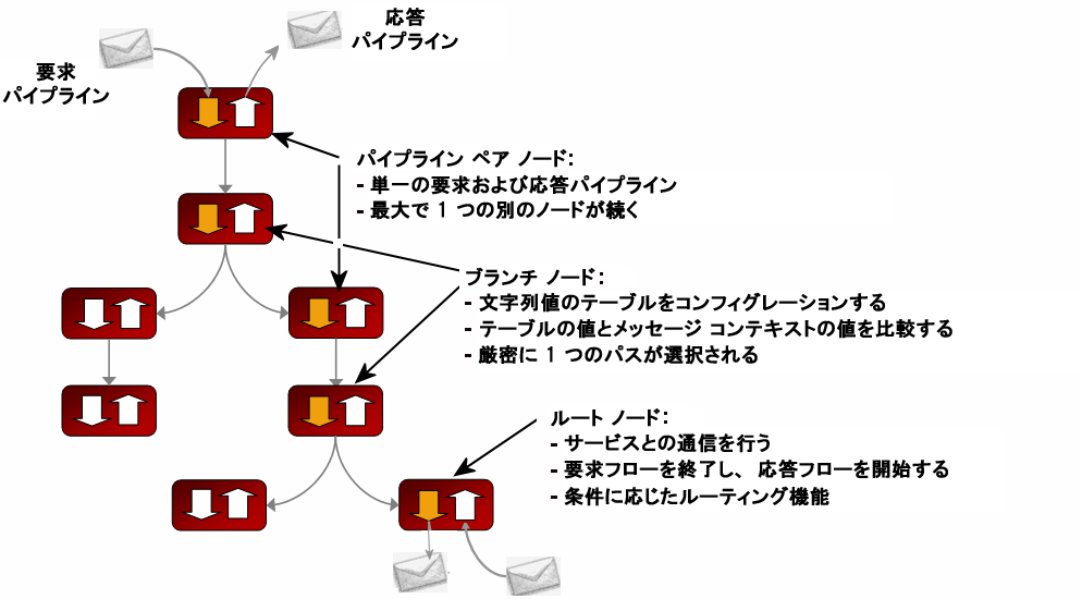

次の図は、メッセージ フロー定義のコンポーネントの概要です。
パイプライン ロジックは、「要求パイプライン」定義と「応答パイプライン」定義で構成される 1 組の定義です。要求パイプライン定義は、ビジネス サービスまたは別のプロキシ サービスを呼び出す前に、プロキシ サービスへの要求メッセージに対して AquaLogic Service Bus が実行するアクションを指定します。応答パイプライン定義は、プロキシ サービスが応答を返す前に、プロキシ サービスによって呼び出されたサービスからの応答に対して AquaLogic Service Bus が実行する処理を指定します。ルーティングは、メッセージ フローの最後にルート ノードによって実行されます。

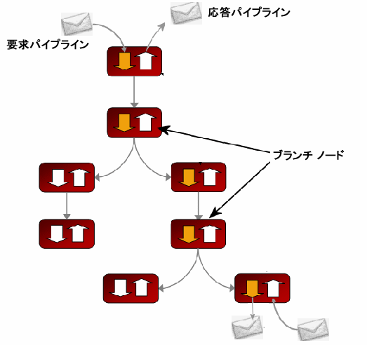

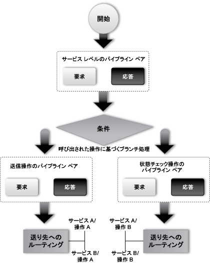

各パイプラインは、アクションを含む一連のステージで構成されます。ただし、必要に応じて 1 つのサービス レベル要求パイプラインを複数のオペレーション パイプラインに分岐することができます (1 つのオペレーションに対して最大 1 つのオペレーション パイプラインと、必要に応じてデフォルトのオペレーション パイプライン)。オペレーションの内容はユーザが選択する条件によって決定されます。応答処理は関連するオペレーション パイプラインから開始され、1 つのサービス レベル応答パイプラインに結合されます。
次の図は、プロキシ サービスのオペレーション パイプラインの例を示します。
一方向のオペレーションの場合、応答パイプラインは空のメッセージで実行されます。これにより、プロキシ サービスに応答を作成でき、双方向 (要求/応答) と一方向のオペレーションの間のブリッジングが可能になります。ブリッジング メカニズムとは、プロキシ サービスの入力が一方向であっても、出力は双方向 (要求/応答) になること (またはその逆) を意味します。プロキシ サービスは、呼び出したサービスからの応答を取得するか、クライアントへの応答を生成します。メッセージがビジネス サービスまたはプロキシ サービスにルーティングされてから、応答フローのアクションを使用してメッセージの後処理を実行することもできます。
ブランチ ノードを使用すると、可能ないくつかのパスのうちの 1 つに限定して処理を進ませることができます。ブランチ処理は、単純でありながらユニークなストリング値のタグが付いたブランチをまとめた簡単なルックアップ表を基準に行われます。メッセージ コンテキストの変数をそのノードのルックアップ変数として指定し、この値を使用してどのブランチに進むかが判断されます。ルックアップ変数に一致するブランチがない場合は、デフォルトのブランチに進みます。ルックアップ変数の値は、ブランチ ノードに到達する前に設定する必要があります。このアプローチにより、そのブランチ ノード自体の中での例外の発生を防ぐことができます。ブランチ ノードでは、メッセージ フロー ツリー内にいくつかの子孫を持つことができます (デフォルトのブランチを含め各ブランチに 1 つずつ)。
ルート ノードは他のサービスとの要求通信と応答通信に使用されます。ルート ノードはプロキシ サービスに関する要求処理と応答処理の境界を表します。ルート ノードが要求メッセージをディスパッチすると、要求処理が終了したと見なされます。ルート ノードが応答メッセージを受信したときに、応答処理が始まります。ルート ノードは、発信トランスフォーメーション、応答トランスフォーメーション、および条件付きルーティングに対応します。
ルート ノードまたはブランチ ノードで条件をコンフィグレーションするように選択することもできます。
ルート ノードは要求処理と応答処理の境界を表すので、メッセージ フロー ツリー内に子孫を持つことはできません。
