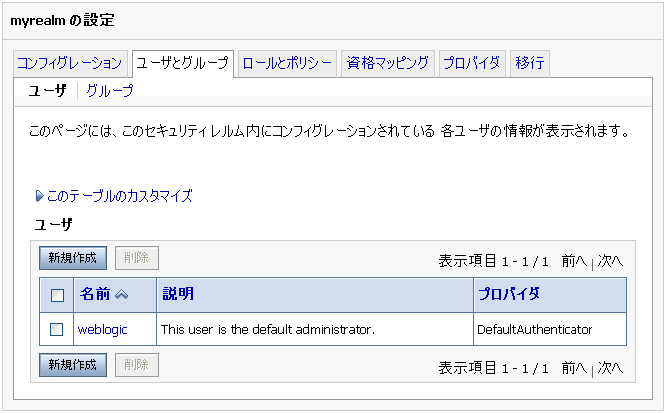

  1. 使用しているアプリケーションの [セキュリティの設定] タブの [セキュリティ レルム] をクリックします。
  2. [myrealm] をクリックします (セキュリティ設定がカスタマイズされている場合は、デフォルトのレルム)。
  3. [ユーザとグループ] タブを選択します。
  4. 図 2-5 ユーザの定義
    ユーザの定義

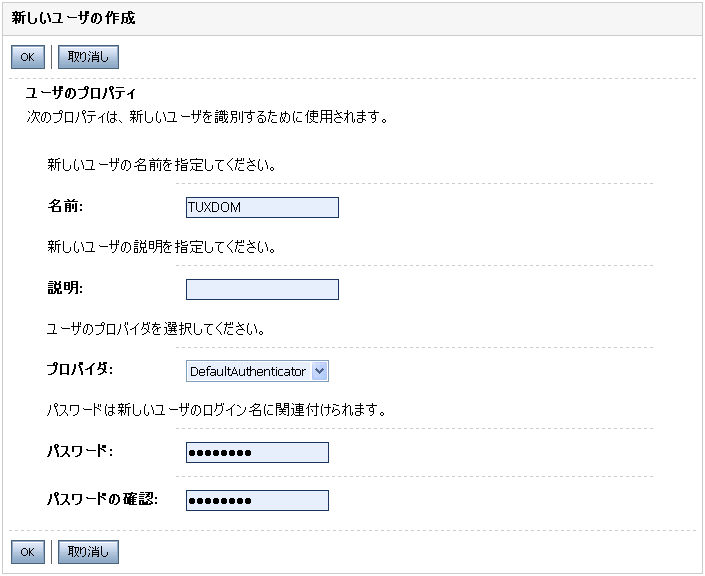

  5. [新規作成] をクリックします。以下の図のようなページが表示されます。
  6. 図 2-6 新しいユーザの作成ページ
    新しいユーザの作成ページ
  7. [名前] フィールドに「TUXDOM」と入力します。
  8. パスワードを入力して確認します。パスワード値を記憶しておく必要はありません。
  9. [OK] をクリックします。ユーザが作成され、受信要求を処理できます。
