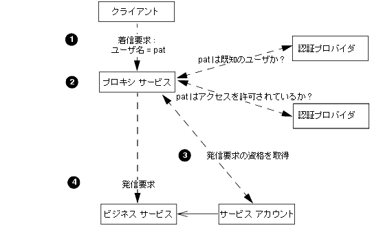

例 : ユーザ名トークンによる認証
図 2-2 に、AquaLogic Service Bus を次のようにコンフィグレーションしたときの、AquaLogic Service Bus 全体のユーザ ID の流れを示します。
この図は、着信要求で開始され、発信要求で終了します。
  1. あるクライアントがプロキシ サービスに要求を送信します。要求には、ユーザ名とパスワード資格が含まれます。
  2. クライアントは、認証のために X.509 証明書などの他のタイプのトークンを送信することもできます。クライアントが証明書トークンを送信する場合は、トークンの ID を AquaLogic Service Bus セキュリティ コンテキストにマップするように ID アサーション プロバイダをコンフィグレーションする必要があります。
  3. プロキシ サービスは、ドメインの認証プロバイダ ストアにそのユーザが存在するかどうかをドメインの認証プロバイダに問い合わせます。
  4. ユーザが存在する場合、プロキシ サービス用にコンフィグレーションしたアクセス制御ポリシーを評価するように、プロキシ サービスがドメインの認証プロバイダに依頼します。
  5. プロキシ サービスのアクセス制御ポリシーによってユーザのアクセスが許可されている場合、プロキシ サービスはメッセージを処理します。ビジネス サービスへの発信要求生成の一部として、プロキシ サービスは、ビジネス サービスが要求するユーザ名とパスワードを提供するようにビジネス サービスに依頼します。
  6. ビジネス サービスは、その資格のサービス アカウントを問い合わせます。サービス アカウントのコンフィグレーション方法に応じて、次のいずれかの処理を行います。
    • 特定の (静的な) ユーザ名とパスワードをコード化するようにプロキシ サービスに要求する。
    • クライアントが提供するユーザ名とパスワードを渡すようにプロキシ サービスに要求する。
    • 認証プロバイダから返されたユーザ名を別の (リモート) ユーザ名にマップし、このリモート ユーザ名をコード化するようにプロキシ サービスに要求する。
  7. プロキシ サービスは、サービス アカウントから返されたユーザ名とパスワードと共に発信要求を送信します。
  8. 図 2-2 サービス アカウントの使用方法
    サービス アカウントの使用方法
