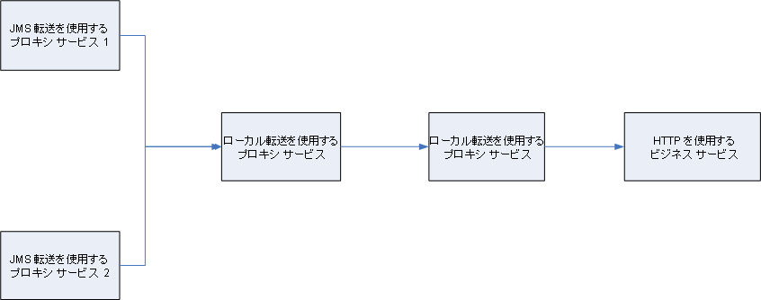

ローカル転送プロキシ サービスを使用してサポートされる一般的なシナリオは、プロキシ サービスを異なる転送を使用して呼び出す必要があるシナリオです。これは、メッセージ フローのパスで、フロントエンド プロキシ サービス (転送ごとに 1 つのサービス) のセットをローカル転送プロキシ サービスの前に置くことによって実現されます。これらのフロントエンド プロキシ サービスは、メッセージをローカル転送プロキシ サービスにルーティングするだけです。次の図は、このシナリオについて説明しています。
図 10-1 ローカル転送を使用したコンバージェンスの実装

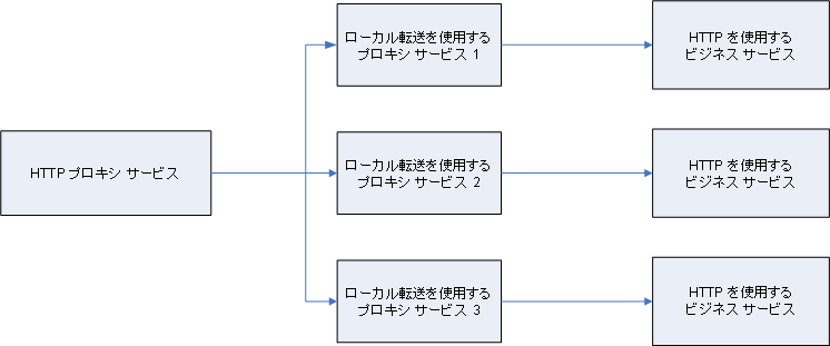

もう 1 つの一般的なシナリオは、プロキシ サービスのタイプが任意の SOAP または任意の XML である場合に、プロキシ サービスが、異なるエンタープライズ システムに対するフロントエンドとして機能するシナリオです。このフロントエンド プロキシ サービスでは、さまざまなフォーマットでメッセージを受信し、受信したすべてのメッセージに共通の方法 (WS-Addressing SOAP ヘッダなど) を使用して、メッセージを適切なローカル転送プロキシ サービスにルーティングできます。このシナリオでは、フロントエンド プロキシ サービスは、エンタープライズ システムまたはメッセージ フォーマットとセマンティクスの情報をほとんど持たない汎用ルータとして機能します。設計時にルーティング ルールの情報をさらに抽象化するために、フロントエンド プロキシ サービスは、動的なルーティングを使用してメッセージをローカル転送プロキシ サービスにルーティングできます。動的なルーティングがプロキシ サービスでどのように使用されるかを示す例については、『ユーザーズ ガイド』の「動的ルーティングの使用」を参照してください。
フロントエンド サービスからメッセージをルーティングされた各ローカル転送プロキシ サービスは、今度は、特定のビジネス サービスのフロントエンド プロキシ サービスとして機能します。ローカル転送プロキシ サービスは、ルーティングするビジネス サービスで必要なメッセージ フォーマットを認識しています。このシナリオでは、これらのローカル転送プロキシ サービスは、機能上のプロキシ サービスとして動作します。機能上のプロキシ サービスの役割は、特定のビジネス サービスの呼び出しにアクセス制御を適用したり、対象ビジネス サービスを適切に呼び出すために必要なメッセージのトランスフォーメーションを実行したりすることです。次の図は、このシナリオについて説明しています。
図 10-2 ローカル転送を使用した複数のビジネス サービスへのアクセス
