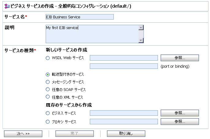

  1. AquaLogic Service Bus Console を開き、アクティブなセッションで、左側のナビゲーション パネルから [プロジェクト エクスプローラ] を選択します。[プロジェクト ビュー] ページが表示されます。
  2. ビジネス サービスを作成するプロジェクトを選択します。ビジネス サービスを作成できる [ビジネス サービスの作成] ページが表示されます。
  3. [全般的なコンフィグレーション] ページで、以下の図に示されているように、ビジネス サービスの名前を入力し、[サービスの種類] として [転送型付きのサービス] を選択します。
  4. EJB ビジネス サービスは「転送型付きのサービス」です。つまり、転送のタイプはサービスのコンフィグレーションによって決まります。現時点では、EJB 転送はこの転送のタイプのみとなります。AquaLogic Service Bus の転送 SDK を使用して、その他の転送を追加できます。
    [説明] フィールドの入力は省略可能です。
    図 9-1 ビジネス サービスの作成 - 全般的なコンフィグレーション
  5. [次へ] をクリックし、転送固有のコンフィグレーションのページを開きます。

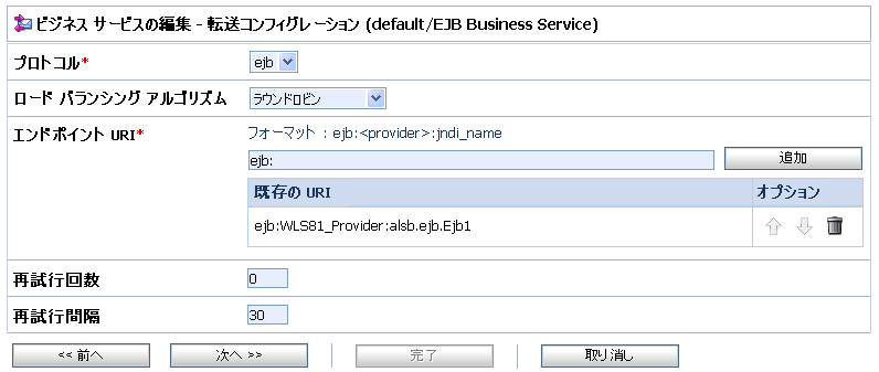

  6. [転送コンフィグレーション] ページで、[プロトコル] として [ejb] を選択します
  7. 図 9-2 ビジネス サービスの作成 - 転送コンフィグレーション
  8. エンドポイント URI を入力し、[既存の URI] のリストに追加します。URI を構築するには、「JNDI プロバイダの追加」で使用したプロバイダ名と、「JNDI ツリーでの EJB の検索」で特定した JNDI ツリー内での EJB ホーム インタフェースの場所が必要です。
  9. ejb:provider:jndi_name
    EJB がローカルにデプロイされている場合、JNDI プロバイダの名前を提供する必要はありません。この場合、URI の形式は以下のようになります。
    ejb::jndi_name
  10. 任意の AquaLogic Service Bus 転送に関して、[ロード バランシング アルゴリズム]、[再試行回数]、[再試行間隔] を指定し、フェイルオーバのために複数の URI を指定することもできます。「再試行およびフェイルオーバ」を参照してください。

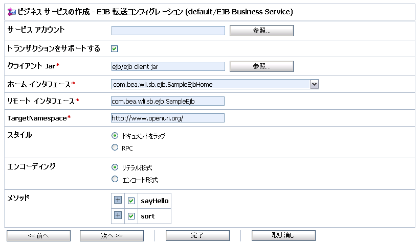

EJB 転送をコンフィグレーションするには
  1. (オプション) サービス アカウントを選択します。
  2. EJB メソッドが保護されており、「サービス アカウントの作成 (省略可能)」の手順でサービス アカウントを定義している場合は、[参照] をクリックして適切なサービス アカウントを検索します。
  3. デフォルトでは、[トランザクションをサポートする] オプションが選択されています。これは、EJB がトランザクションをサポートするように指定します。トランザクションを伝播しない、または EJB でトランザクションをサポートしない場合は、[トランザクションをサポートする] の選択を解除します。
  4. EJB 転送でのトランザクション処理については、「トランザクション処理、再試行、およびエラー処理」を参照してください。
  5. クライアント JAR を選択します。「クライアント JAR の追加」の手順で以前に登録したクライアント JAR を参照して選択します。
  6. クライアント JAR を選択すると、ホーム インタフェースのリストがこのページに表示されます。
  7. [ホーム インタフェース] フィールドに表示されているインタフェースのリストからホーム インタフェースを選択します。
  8. リモート インタフェースは、ホーム インタフェースから自動的に推測され、コンフィグレーション ページが更新されます。[リモート インタフェース] フィールドが入力され、その他のオプションが提供されます。これにより、サービスのインタフェースおよびこのビジネス サービスのコンフィグレーションの終了時に生成される WSDL を制御できます。

EJB ビジネス サービスのインタフェースのコンフィグレーション
EJB ビジネス サービスは転送型付きのサービスです。つまり、転送のタイプはサービスのコンフィグレーションによって決まります。
EJB ビジネス サービスのタイプは SOAP XML サービスと同等です。つまり、EJB ビジネス サービスを他のすべての SOAP XML ビジネス サービスと同様に使用できます。EJB 転送コンフィグレーションを保存すると、WSDL が生成されます。
WSDL は、EJB のインタフェースに基づいて生成されます。[EJB 転送コンフィグレーション] ページは、サービスのインタフェースと生成される WSDL を制御するためのコンフィグレーション オプションを提供します。これを行うには、上の図に示すように [EJB 転送コンフィグレーション] ページのコンフィグレーションを完了します。
  1. [TargetNamespace] - WSDL の対象ネームスペースを指定します。
  2. [スタイル] - [ドキュメントをラップ] または [RPC] を選択できます。
  3. [エンコーディング] - [リテラル形式] または [エンコード形式] を選択します。

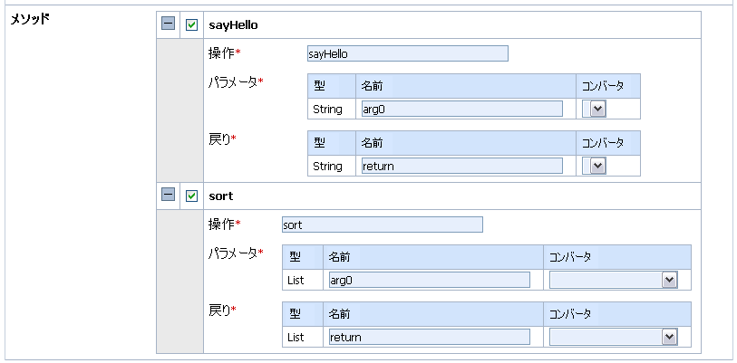

  4. 表示されるメソッドは選択した EJB リモート インタフェースのメソッドです。たとえば、次の図は sayHello と sort の 2 つのメソッドを表示しています。
  5. 図 9-5 ビジネス サービスの作成 - EJB 転送コンフィグレーション、拡張されたメソッドのコンフィグレーション

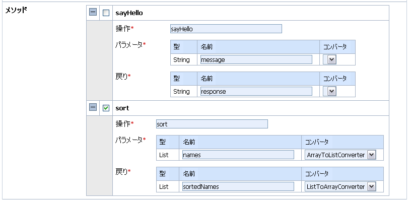

  6. メソッド名に関連付けられているチェックボックスのチェックをはずすことで、エクスポーズしないメソッドを除外できます。
  7. 任意のメソッドのデフォルトの操作名を変更できます (デフォルトでは、操作名はメソッド名です)。EJB に同じ名前のメソッドが含まれている場合、ユニークになるように操作名を変更する必要があります。WSDL はユニークな操作名を必要とします。
  8. JAX-RPC スタックでサポートされないパラメータまたは戻り値の型を持つメソッドを除外するか、それらの引数を Converter クラスに関連付ける必要があります。
  9. 次の図は、カスタム メソッド コンフィグレーションの例を示します。
    図 9-6 ビジネス サービスの作成 - EJB 転送コンフィグレーション、カスタマイズされたメソッドのコンフィグレーション
  10. [次へ] をクリックします。サービスを保存し、セッションをアクティブ化します。
