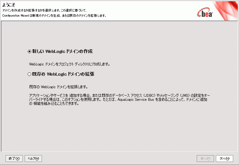

    1. [ようこそ] ページでは、[新しい WebLogic ドメインの作成] ラジオ ボタンがデフォルトで選択されています。デフォルトの選択をそのまま使用し、[次へ] をクリックして次に進みます。
    2. 図 2-1 Configuration Wizard - ドメインの作成のオプション

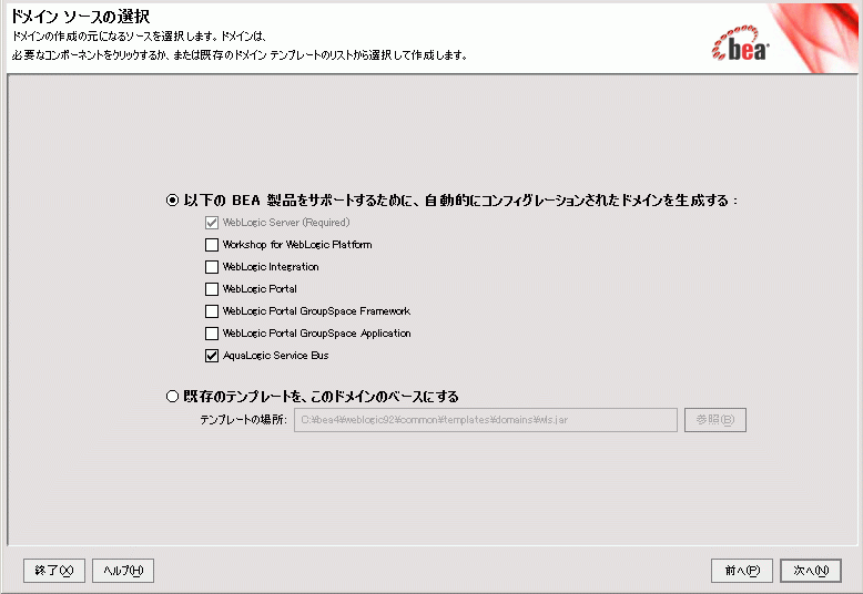

    3. [ドメイン ソースの選択] ページで、[AquaLogic Service Bus] ラジオ ボタンを選択します。[次へ] をクリックして次に進みます。
    4. 図 2-2 Configuration Wizard - ドメイン ソースの選択

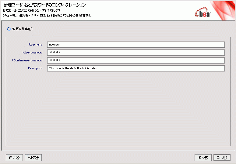

    5. [管理ユーザ名とパスワードのコンフィグレーション] ページで、新しい管理ユーザ名とパスワードをコンフィグレーションします。デフォルトの weblogic ユーザ名を使用できますが、ユニークなパスワードを作成する必要があります。
    6. 図 2-3 Configuration Wizard - ユーザ名とパスワードの作成

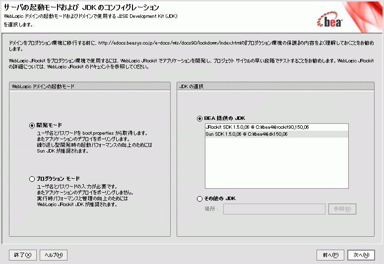

    7. [サーバの起動モードおよび JDK のコンフィグレーション] ページでは、WebLogic ドメインのデフォルトの起動モードとして [開発モード] が選択されています。デフォルトの選択をそのまま使用し、[次へ] をクリックして次に進みます。
    8. 図 2-4 サーバの起動モードおよび JDK のコンフィグレーション

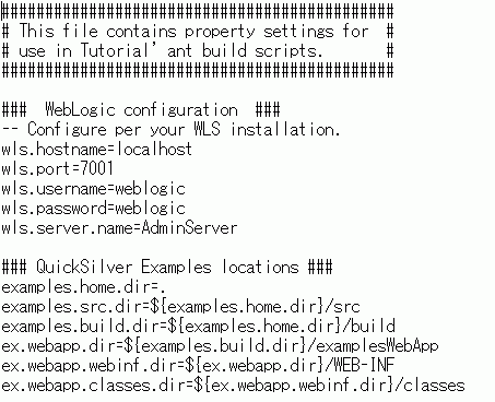

examples.properties ファイルのコンフィグレーション
使用中のチュートリアル ドメインにビジネス サービスをデプロイするには、WebLogic Server の動作を指定するプロパティを変更する必要があります。プロパティは、次のディレクトリの examples.properties ファイルにある WebLogic configuration セクションで変更できます。
BEA_HOME\weblogic92\samples\servicebus\examples\src
examples.properties ファイルを変更するには
  1. デフォルトのテキスト エディタを使用して examples.properties ファイルを開きます。examples.properties ファイルの WebLogic サーバのコンフィグレーションは、次のファイルの抜粋のようになります。
  2. 図 2-7 example.properties - 初期設定
  3. ホスト名を、ServiceBusTutorial ドメインを実行中のマシンの名前に変更します。examples.properties に指定されているデフォルトのホスト名 localhost を使用できます。
  4. ポート番号を、ServiceBusTutorial ドメインのポート番号に変更します。examples.properties に指定されているポート番号 7021 は、サンプル ドメインのデフォルトのポート番号です。
  5. ドメインの作成時に指定した新しいユーザ名とパスワードを入力します。examples.properties ファイルのデフォルトのユーザ名とパスワードは、weblogic として設定されています。
  6. 管理サーバのデフォルト名を変更した場合は、サーバ名を ServiceBusTutorial ドメインの作成時に指定した管理サーバ名に変更します。Configuration Wizard によって管理サーバに割り当てられるデフォルト名は AdminServer です。
  7. 注意 : 編集した次の examples.properties ファイルに表示されるユーザ名 newuser とパスワード newpassword は、新しいユーザ名とパスワードで置き換える必要があります。
  8. 編集した examples.properties ファイルを保存します。
編集設定を完了すると、examples.properties ファイルは次の図のようになります。
図 2-8 example.properties - 編集された設定
