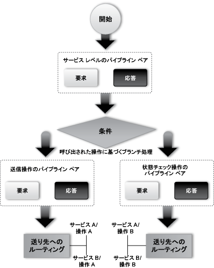

パイプライン ペアとは、要求パイプラインと応答パイプラインのことです。要求パイプライン定義は、ビジネス サービスまたは別のプロキシ サービスを呼び出す前に、プロキシ サービスへの要求メッセージに対して AquaLogic Service Bus が実行するアクションを指定します。応答パイプライン定義は、クライアントに応答を返す前に、プロキシ サービスによって呼び出されたビジネス サービスまたはプロキシ サービスからの応答に対して AquaLogic Service Bus が実行する処理を指定します。
各パイプラインは一連のステージで構成され、各ステージにはアクションが含まれています。ただし、必要に応じて 1 つのサービス レベル要求パイプラインを複数のオペレーション パイプラインに分岐できます (1 つの操作に対して最大 1 つのデフォルトのオペレーション パイプラインをコンフィグレーションできます)。操作の内容はユーザが選択する条件によって決定されます。応答処理は関連するオペレーション パイプラインから開始され、1 つのサービス レベル応答パイプラインに結合されます。
次の図は、プロキシ サービスのオペレーション パイプラインの例を示します。
図 1-2 プロキシ サービスのオペレーション パイプラインの例
