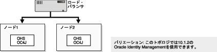

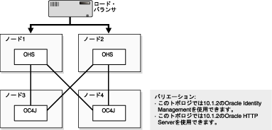

次の図は、2つのアクティブ-アクティブ・トポロジを示しています。この2つのトポロジは、Oracle HTTP ServerとOC4Jを同じOracleホームにインストールするか、または別々のOracleホームにインストールするかで異なります。
図6-1は、Oracle HTTP ServerとOC4Jを同じOracleホームにインストールしたアクティブ-アクティブ・トポロジを示しています。図6-2は、Oracle HTTP ServerとOC4Jを別のOracleホームにインストールしたアクティブ-アクティブ・トポロジを示しています。
図6-1    Oracle HTTP ServerとOC4Jが同じOracleホームにインストールされているアクティブ-アクティブ・トポロジ

図6-2    Oracle HTTP ServerとOC4Jが別々のOracleホームにインストールされているアクティブ-アクティブ・トポロジ

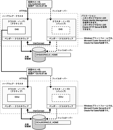

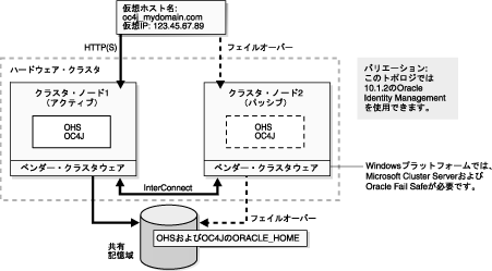

図6-3は、Oracle Application ServerのOracleホームを共有記憶域にインストールしたアクティブ-パッシブ・トポロジの図を示しています。このOracleホームには、Oracle HTTP ServerとOC4Jの両方が格納されています。図6-4は、分散型のアクティブ-パッシブ・トポロジを示しています。ここでは、Oracle HTTP ServerとOC4Jが別々のOracleホームにインストールされています。
図6-3    Oracle HTTP ServerとOC4Jが同じOracleホームにインストールされているアクティブ-パッシブ・トポロジ
画像の説明
図6-4    Oracle HTTP ServerとOC4Jが別々のOracleホームにインストールされているアクティブ-パッシブ・トポロジ
画像の説明

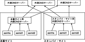

    方法1: 本番サイトとスタンバイ・サイトに異なる内部DNSサーバーを設定します。この構成によって、各サイト(本番またはスタンバイ)のノードがサイト内でホスト名を解決できるようになります。内部DNSサーバーの上には、企業、つまり外部のDNSサーバーがあります。内部DNSサーバーは、信頼できないリクエストは外部DNSサーバーへ転送します。外部DNSサーバーは、内部DNSサーバーの存在を知りません。詳細は、図6-6を参照してください。
    図6-6    方法1: DNSサーバーの使用
    方法1の詳細
    1. 外部DNS名が外部DNSゾーンに定義されていることを確認します。
      例:
      prodmid1.us.oracle.com     IN  A  138.1.2.333
      prodmid2.us.oracle.com     IN  A  138.1.2.444
      prodinf.us.oracle.com      IN  A  138.1.2.111
      standbymid1.us.oracle.com  IN  A  213.2.2.330
      standbymid2.us.oracle.com  IN  A  213.2.2.331
      standbyinf.us.oracle.com   IN  A  213.2.2.110
    2. 本番サイトで、外部ドメイン名とは異なるドメイン名を使用して本番サイトに新しいゾーンを作成します。これを行うには、OracleAS Disaster Recovery環境内の各ノードのエントリをゾーン・データ・ファイルに移入します。
      インフラストラクチャ・ノードの場合、仮想名または別名を使用します。
      中間層ノードの場合、ノード名(/etc/nodename内の値)を使用します。
      次の例では、新しいゾーンのドメイン名として「asha」を使用します。
      asmid1.asha    IN  A  138.1.2.333
      asmid2.asha    IN  A  138.1.2.444
      asinfra.asha   IN  A  138.1.2.111
      スタンバイ・サイトに対しても同じことを行います。本番サイトに使用したドメイン名を使用します。
      asmid1.asha    IN  A  213.2.2.330
      asmid1.asha    IN  A  213.2.2.331
      asinfra.asha   IN  A  213.2.2.110
    3. 外部DNSサーバーではなく内部DNSサーバーを指すように、DNSリゾルバを構成します。
      本番サイトの各ノードの/etc/resolv.confファイル内で、既存のネーム・サーバーのIPアドレスを、本番サイトの内部DNSサーバーのIPアドレスに変更します。
      スタンバイ・サイトのノードに対しても同じ手順を実行します。ただし、スタンバイ・サイト用の内部DNSサーバーのIPアドレスを使用します。
    4. 内部DNSサーバー内のOracle Data Guard用に別のエントリを作成します。このエントリは、Oracle Data Guardがスタンバイ・サイトのデータベースにREDOデータを送るために使用します。
      次の例では、「remote_infra」エントリはスタンバイ・サイトのインフラストラクチャ・ノードを示します。この名前は、スイッチオーバーが発生した場合にTNSエントリを変更しなくてもよいように、本番サイトとスタンバイ・サイトの両方のTNSエントリで使用されます。
      図6-7    内部DNSサーバー内のOracle Data Guardエントリ
      本番サイトでは、DNSエントリは次のようになります。
      remote_infra.asha  IN  A  213.2.2.110
      スタンバイ・サイトでは、DNSエントリは次のようになります。
      asmid2.asha        IN  A  213.2.2.331
      remote_infra.asha  IN  A  138.1.2.111

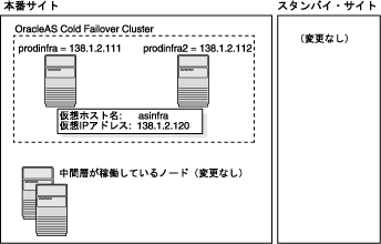

6.5.2.4 本番サイトでOracleAS Cold Failover Clusterを使用する場合(OracleAS 10.1.2.n.nのみ)
注意:
このインストールは、OracleASリリース10.1.2.n.n環境で実行する必要があります。n.nは0.0以上を表します。この情報は、情報目的でのみ提供されます。
OracleAS Disaster Recoveryシステムの本番サイトでOracleAS Infrastructureを設定し、OracleAS Cold Failover Cluster構成で実行できます。この場合、1つのハードウェア・クラスタに2つのノードがあり、OracleAS Infrastructureを共有ディスクにインストールします。詳細は、10g リリース2(10.1.2)のOracle Application Serverインストレーション・ガイドの第11章「高可用性環境へのインストール: OracleAS Cold Failover Cluster」を参照してください。
図6-8    OracleAS Cold Failover Cluster構成内のインフラストラクチャ
画像の説明
この環境でOracleAS Cold Failover Clusterを設定するには、本番サイト上のasinfra.ashaに対して(物理IPアドレスのかわりに)仮想IPアドレスを使用します。次の例では、138.1.2.120が仮想IPアドレスであると仮定します。
asinfra.asha         IN  A  138.1.2.120         仮想IPアドレス
スタンバイ・サイトでは、asinfra.ashaには引き続き物理IPアドレスを使用しますが、remote_infra.ashaには仮想IPアドレスを使用します。
asinfra.asha         IN  A  213.2.2.110         物理IPアドレス
remote_infra.asha    IN  A  138.1.2.120         仮想IPアドレス
