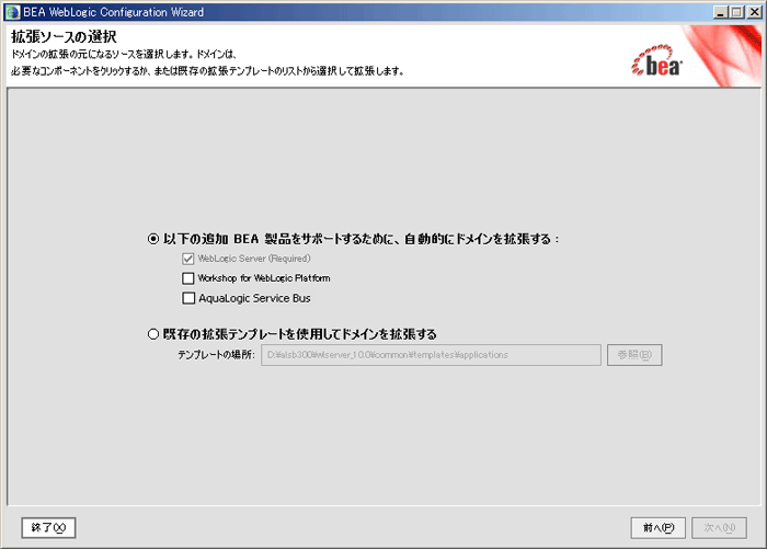

拡張ソースの選択
[拡張ソースの選択] ウィンドウでは、ドメイン拡張の基になるソースを選択します。ドメインに追加する製品コンポーネントを選択するか、既存の拡張テンプレートを使用してドメインを拡張できます。
図 10-1 [拡張ソースの選択] ウィンドウ
[拡張ソースの選択] ウィンドウ
ドメイン拡張の基になるソースを選択するには、次の手順に従います。
  1. 以下のオプションのいずれかを選択します。
    • [以下の追加 BEA 製品をサポートするために、自動的にドメインを拡張する] を選択する。
    • このオプションを使用する場合、ドメインに追加するコンポーネントのボックスをチェックします。すでにドメインに含まれているコンポーネントは、チェック ボックスがグレー表示になります。
    • [既存の拡張テンプレートを使用してドメインを拡張する] を選択する。
    • このオプションを使用する場合、[テンプレートの場所] フィールドに拡張テンプレートのパスを手動で入力して、[次へ] をクリックします。
      または、[参照] をクリックして [テンプレートを選択] ダイアログ ボックスを開く方法もあります。デフォルト ディレクトリに、製品と共にインストールされる事前定義済みの拡張テンプレートが表示されます。必要に応じて、[検索場所] フィールドのドロップダウン矢印を使用して別のディレクトリに移動します。目的の拡張テンプレートを選択し、[OK] をクリックして [拡張ソースの選択] ウィンドウに戻ります。
  2. [次へ] をクリックして次のコンフィグレーション ウィンドウに進みます。
