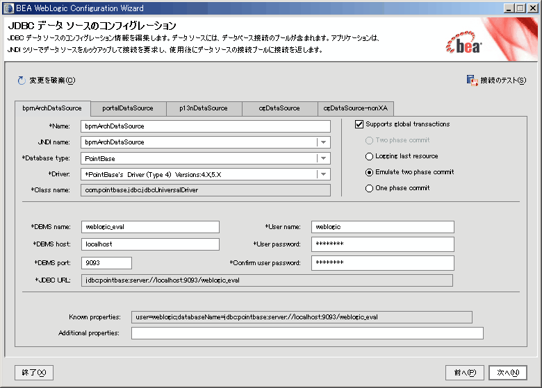

図 8-1 は、AquaLogic Service Bus ドメイン用 [JDBC データ ソースのコンフィグレーション] ウィンドウを示しています。
図 8-1 [JDBC データ ソースのコンフィグレーション] ウィンドウ

表 8-1 [JDBC データ ソースのコンフィグレーション] ウィンドウのフィールド
