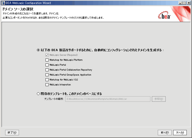

ドメイン ソースの選択
[ドメイン ソースの選択] ウィンドウでは、作成するドメインの基になるドメイン ソースを選択します。ドメインに組み込む製品コンポーネントを選択するか、作成するドメインの基になるカスタム テンプレートを選択できます。
ドメインのソースを選択するために、次のいずれかのオプションを選択します。
図 3-1 に示すように、[ドメイン ソースの選択] ウィンドウでは以下の製品コンポーネントを選択できます。製品リストからのさまざまな製品の選択や製品の関係については、
http://edocs.beasys.co.jp/e-docs/common/docs102/tempref/tempref.html を参照してください。
図 3-1 [ドメイン ソースの選択] ウィンドウ
[ドメイン ソースの選択] ウィンドウ
デフォルトでは、WebLogic Server が選択されています。
注意 : WebLogic Integration ドメインを作成するには、WebLogic Integration チェック ボックス、および Workshop for WebLogic 10.2 チェック ボックスをチェックする必要があります。
