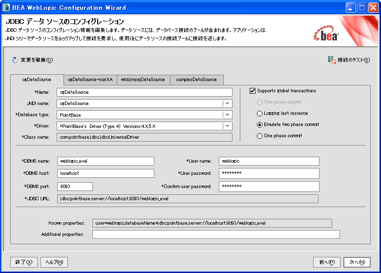

図 8-1 は、AquaLogic Service Bus ドメインの JDBC データ ソース ウィンドウを示しています。
図 8-1 [JDBC データ ソースのコンフィグレーション] ウィンドウ

表 8-1 [JDBC データ ソースのコンフィグレーション] ウィンドウのフィールド
フィールド
実行する操作
[Name*]
JDBC データ ソースの有効な名前 (文字列。スペース使用可) を入力する。
JDBC データ ストアの名前は、ドメイン内のすべてのコンポーネント名の間でユニークであることが必要。
[JNDI name*]
このデータ ソースがバインドされる JNDI 名をドロップダウン リストから選択する。
新しい JNDI 名を追加するには、[新規追加] を選択し、有効な JNDI パス名を入力する。
既存の JNDI 名を変更するには、名前を選択し、必要に応じて編集する。
注意 : 単一のデータ ソースに複数の JNDI 名を関連付けることができる。
アプリケーションが JNDI パスをルックアップすると、データ ソースに対応する javax.sql.DataSource インスタンスが返される。
[Database type*]
接続するデータベースのタイプをドロップダウン リストから選択する。使用している DBMS がリストにない場合は [Other] を選択する。
[Driver*]
データベースへの接続に使用する JDBC ドライバをドロップダウン リストから選択する。リストには選択した DBMS に使用する一般的な JDBC ドライバが表示される。
[Database type] フィールドで [Other] を選択した場合、このフィールドは使用できない。
[Class name*]
[Database type] フィールドで DBMS を選択した場合、操作は不要。
[Database type] フィールドで [Other] を選択した場合は、DBMS の java.sql.Driver インタフェースを実装するクラスの完全なパッケージ名を入力する。
[DBMS name*]
データベースの名前を入力する。
[DBMS host*]
データベースをホストするサーバ マシンの名前を入力する。
[DBMS port*]
サーバへの接続に使用するポートを入力する。選択したデータベースに関連付けられたデフォルト設定が表示される。
[JDBC URL*]
[Database type] フィールドで DBMS を選択した場合、操作は不要。ドライバ名を設定し、デフォルトの URL が存在する場合は、その URL がこのフィールドの値として使用される。
[Database type] フィールドで [Other] を選択した場合は、データ ソースの接続プール内の接続を作成するために使用されるデータベースの URL を入力する。
[User name*]
データベースへの接続に必要なアカウント ログイン名を入力する。
[Database type] フィールドで [Other] を選択した場合、このフィールドは使用できない。この値は [Additional Properties] フィールドに指定できる。
[User password*]
データベースにアクセスするための有効なパスワードを入力する。有効な値は英数字文字列で、ハイフン (-) と下線 ( _ ) を使用できる。
このパスワードは、JDBC Properties の一部として入力されるパスワードよりも優先される。
値は暗号化される。
[Confirm user password*]
ユーザ パスワードを再入力する。
[Known properties]
[Database type] フィールドで DBMS を選択した場合、操作は不要。このフィールドには、物理的データベース接続の作成に使用する JDBC ドライバに渡すプロパティ リストが表示される。
[Database type] フィールドで [Other] を選択した場合、このフィールドはブランクになる。
[Additional properties]
JDBC ドライバに渡す追加プロパティを入力する。
[Database type] フィールドで [Other] を選択した場合、JDBC ドライバに渡すプロパティがあれば入力する (ユーザを指定するために必要なプロパティなど)。
[Supports global transactions]
[Driver] フィールドで XA ドライバを選択した場合
  • [Supports global transactions] および [Two-phase commit] プロトコルがデフォルトで選択され、変更することはできない。
[Driver] フィールドで XA ドライバ以外を選択した場合
  • 必要に応じて、[Supports global transactions] を選択できる。
  • [Supports global transactions] を選択した場合は、次のいずれかのプロトコルを選択する。
[Logging Last resource] - このオプションを使用すると、接続が使用されているトランザクション ブランチが、トランザクションの最後のリソースとして処理され、1 フェーズ コミット処理として処理される。その処理の結果がリソース自体のログ ファイルに書き込まれ、トランザクションの準備フェーズが正常終了したか失敗したかを決定する。このオプションには、[Emulate two-phase commit] よりもデータの安全性が高いというパフォーマンス上のメリットがある。ただし、いくつか制限事項もある。詳細については、『WebLogic JDBC のコンフィグレーションと管理』の「ロギング ラスト リソース トランザクション オプションについて」 (http://edocs.beasys.co.jp/e-docs/wls/docs92/jdbc_admin/jdbc_datasources.html#llr) を参照。
[Emulate two phase commit] - このオプションを使用すると、接続が使用されているトランザクション ブランチは、トランザクションの準備フェーズに対して常に正常終了コードを返す。パフォーマンス上のメリットがあるが、エラーが発生した場合はデータを損なうリスクがある。アプリケーションがヒューリスティックな状況に耐えられる場合にのみ、このオプションを選択する。詳細については、次の URL にある『WebLogic JDBC のコンフィグレーションと管理』の「[2 フェーズ コミットのエミュレート] トランザクション オプションについて」 (http://edocs.beasys.co.jp/e-docs/wls/docs92/jdbc_admin/jdbc_datasources.html#emulate2pc) を参照。
[One-phase commit] (デフォルト) - このオプションを使用すると、データ ソースからの接続がグローバル トランザクションの唯一の参加リソースとなることができ、トランザクションは 1 フェーズ コミットの最適化を使用して完了する。複数のリソースがトランザクションに参加する場合は、例外が送出される。
