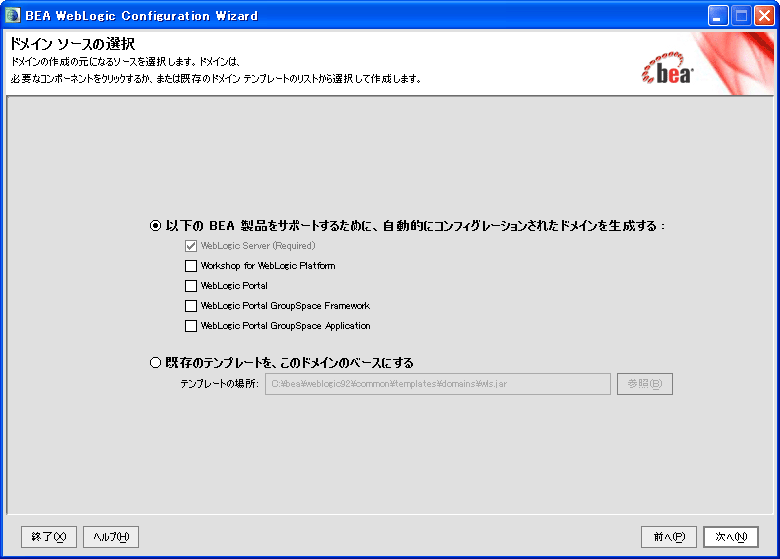

ドメイン ソースの選択
[ドメイン ソースの選択 ] ウィンドウでは、作成するドメインの基になるドメイン ソースを選択します。 ドメインに組み込む製品コンポーネントを選択するか、作成するドメインの基になるカスタム テンプレート を選択できます。
ドメインのソースを選択するために、次のいずれかのオプションを選択します。
図 3-1 に示すように、[ドメイン ソースの選択 ] ウィンドウでは以下の製品コンポーネントを選択できます。 製品リストからのさまざまな製品の選択や製品の関係については、http://edocs.beasys.co.jp/e-docs/common/docs92/tempref/tempref.html を参照してください。
デフォルトでは、WebLogic Server が選択されています。
[既存のテンプレートを、このドメインのベースにする]
このオプションを使用するには、[テンプレートの場所 ] フィールドにテンプレートの完全なパス名を手動で入力し、[次へ ] をクリックします。または、[参照 ] をクリックして、目的のテンプレートがあるディレクトリに移動します。 ドメインの基礎として使用するドメイン設定を含むドメイン テンプレートを選択します。
