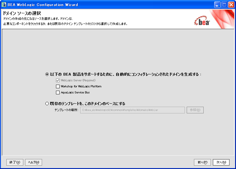

ドメイン ソースの選択
[ドメイン ソースの選択 ] ウィンドウでは、作成するドメインの基になるドメイン ソースを選択します。 ドメインに組み込む製品コンポーネントを選択するか、作成するドメインの基になるカスタム テンプレート を選択できます。
ドメインのソースを選択するために、次のいずれかのオプションを選択します。
図 4-1 に示すように、[ドメイン ソースの選択 ] ウィンドウでは以下の製品コンポーネントを選択できます。 製品リストからのさまざまな製品の選択や製品の関係については、http://edocs.beasys.co.jp/e-docs/common/docs92/tempref/tempref.html を参照してください。
デフォルトでは、WebLogic Server が選択されています。
[既存のテンプレートを、このドメインのベースにする]
このオプションを使用するには、[テンプレートの場所 ] フィールドにテンプレートの完全なパス名を手動で入力し、[次へ ] をクリックします。または、[参照 ] をクリックして、目的のテンプレートがあるディレクトリに移動します。 ドメインの基礎として使用するドメイン設定を含むドメイン テンプレートを選択します。
注意 :
コンフィグレーション ウィザードまたは WLST Offline で、アプリケーションおよびアプリケーション スコープの JDBC や JMS リソースが含まれるテンプレートを使用してクラスタ ドメインを作成または拡張した場合、ドメインの作成または拡張後に、アプリケーションとそのアプリケーション スコープのリソースの対象指定とクラスタ環境へのデプロイを適切に実行するための追加の手順が必要になります。 アプリケーション スコープのモジュールの対象指定とデプロイメントの詳細については、次の URL にある『WebLogic Server アプリケーションのデプロイメント』の「アプリケーションおよびモジュールのデプロイ」を参照してください。 http://edocs.beasys.co.jp/e-docs/wls/docs92/deployment/deploy.html
