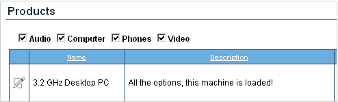

ページ3を実行すると、カテゴリ・チェック・ボックスは縦に並んで表示されます。 次に、カテゴリ・チェック・ボックスが横に並んで表示されるように表示を変更する必要があります。
カテゴリ・チェック・ボックスを横に並べて表示するには、次のステップを実行します。
  1. ページ3のページ定義にナビゲートします。
  2. 「アイテム」で、「P3_SHOW」をクリックします。
  3. 「LOV」までスクロールします。
  4. 「列の数」に、4と入力します。
  5. ページ上部の「変更の適用」をクリックします。
    ページ3のページ定義が表示されます。
  6. 右上にある「ページの実行」アイコンをクリックします。
    図 6-5に示すように、チェック・ボックスがページの上部に横に並んで表示されていることに注意してください。
    図6-5 ページ上部に移動されたカテゴリ・チェック・ボックス
    図6-5の説明が続きます。
    「図6-5 ページ上部に移動されたカテゴリ・チェック・ボックス」の説明

  7. ページを実行します。
  8. サンプル・アプリケーションの「Products」ページで、カテゴリを選択し、「Go」をクリックします。
    図6-8に示されるように、レポートの上に「Delete Products」ボタンが表示されていることに注意してください。 レポートから製品を削除するには、「Del」チェック・ボックスを選択して「Delete Products」をクリックします。
    図6-8 「Delete Products」チェック・ボックスが表示された「Products」レポート
    図6-8の説明が続きます。
    「図6-8 「Delete Products」チェック・ボックスが表示された「Products」レポート」の説明
