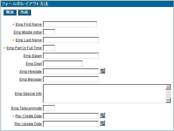

    6. ページ900のページ定義で、右上にある「ページの実行」アイコンをクリックします。
図5-3に示すとおり、新しいフォームが表示されます。 HT EMPフォームには、選択リスト、テキスト領域、表示専用アイテムなどで構成される従業員基本情報の詳細が表示されます。
図5-3 HT_EMPフォーム
図5-3の説明が続きます。
「図5-3 HT_EMPフォーム」の説明
主キー列はシステムで生成されることが前提であるため、デフォルトでは、主キーは表示されません。 実際、主キーはページに含まれていますが、非表示アイテムとして処理されます。
ページには、行ごとに1つのアイテムがデフォルトで設定され、それらのアイテムの左にラベルが表示されます。 アイテム・ラベルは、先頭が大文字で、アンダースコア(_)が空白に置き換えられた列名にデフォルトで設定されます。 このデフォルトの動作は、表のユーザー・インタフェースのデフォルト値を構成して変更できます。

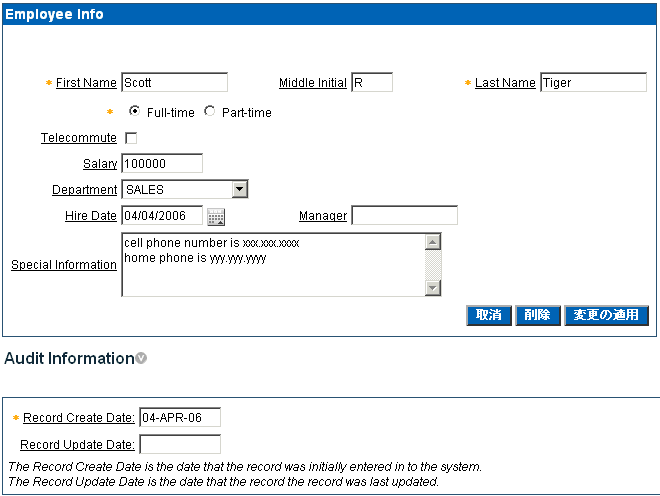

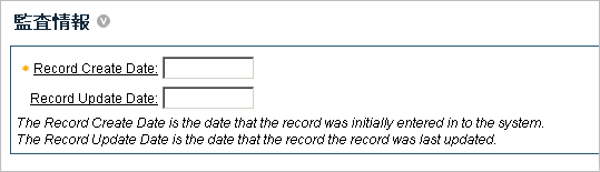

    図5-7に、実行しているページでのこれらのアイテムのレイアウトを示します。
    図5-7 「監査情報」リージョン
    図5-7の説明が続きます。
    「図5-7 「監査情報」リージョン」の説明
「リージョンを表示/非表示」テンプレートによって、ユーザーは、プラス記号(+)をクリックしてリージョンのコンテンツを表示したり、マイナス記号(-)をクリックしてコンテンツを非表示にすることができます。 ユーザーは、リージョン・テンプレートを「リージョンを表示/非表示」に変更して、「監査情報」リージョンを表示するかどうかを決定できます。
リージョン・テンプレートを「リージョンを表示/非表示」に変更するには、次のステップを実行します。
  1. ページ900のページ定義にナビゲートします。
  2. 「リージョン」で、「監査情報」を選択します。
  3. 「ユーザー・インタフェース」で、「テンプレート」リストから「リージョンを非表示と表示」を選択します。
  4. 「変更の適用」をクリックします。
リージョンのヘッダーおよびフッターの追加
リージョンには、ヘッダーおよびフッターを含めることができます。 通常、ヘッダーおよびフッターには、リージョンの上部または下部のいずれかに表示されるテキストまたはHTMLが含まれます。
リージョン・フッターを追加するには、次のステップを実行します。
  3. 「ヘッダーおよびフッター」までスクロールします。
  4. 「リージョン・フッター」に、次のように入力します。
    <i>The Record Create Date is the date that the record was initially entered in
    to the system. <br>The Record Update Date is the date that the
    record was last updated.</i>
  5. 「変更の適用」をクリックします。
  6. 右上にある「ページの実行」アイコンをクリックします。
  7. 図5-8に示すように、2つの日付フィールドと新しいフッター・テキストを表示するには、「監査情報」の横にある矢印をクリックします。
    図5-8 フッター付き「監査情報」リージョン
    図5-8の説明が続きます。
    「図5-8 フッター付き「監査情報」リージョン」の説明
図5-8に示すとおり、フッターのテキストは、イタリック体のHTMLタグで囲まれ、埋込み改行を1つ含んでいます。 手動で改行を行わない場合、(リージョン・テンプレートの定義に従って)リージョンの幅全体がテキストによって使用されます。

ページを実行して、取得する従業員IDを指定することができます。 通常、これは、レポート・ページからのリンクを使用して実行しますが、この例では、ページを実行し、次の例に示すように、URLの末尾にP900_EMP_ID:1を追加します。
http://apex.oracle.com/pls/otn/f?p=9659:900:1284393467360777225::::P900_EMP_ID:1
これによって、アイテムP9000_EMP_IDに値1が渡されます。 ページを実行すると、図5-14に示すように、「削除」および「変更の適用」ボタンが表示されます。 以前は、このページで新しいページを作成することが想定されていたため、「作成」ボタンが表示されていました。 現在は、「Record Create Date」フィールドに値も表示されます。
