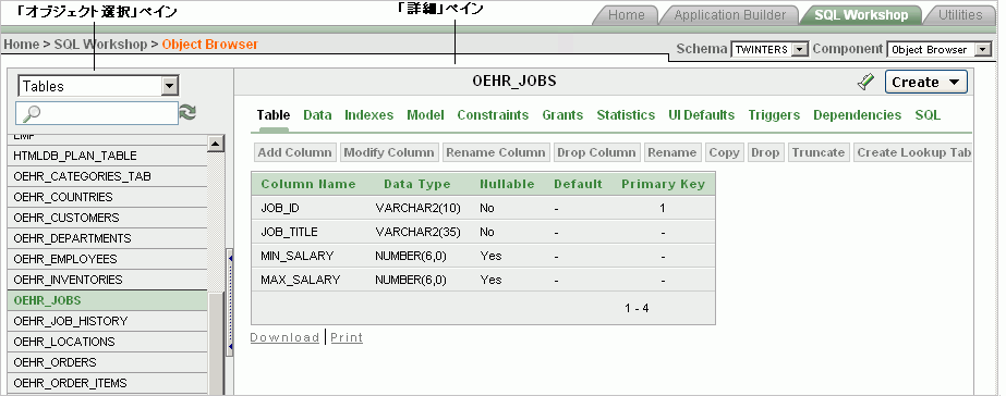

オブジェクト・ブラウザ・ページは、2つのセクションに分かれています。
o_brws.gifの説明が続きます
o_brws.gifの説明
スキーマの選択
スキーマはデータベース・オブジェクトの論理的なコンテナです。別のスキーマのオブジェクトにアクセスするには、ページの右上にある「スキーマ」リストから選択します。
別のSQLワークショップ・コンポーネントへの切替え
ページの右上にある「コンポーネント」リストから次のいずれかを選択して、別のSQLワークショップ・コンポーネントにナビゲートできます。

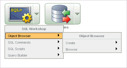

オブジェクト・ブラウザへのアクセス
オブジェクト・ブラウザにアクセスするには、次のステップを実行します。
  1. 作業領域のホームページにログインします。
  2. 「SQLワークショップ」をクリックします。
  3. オブジェクト・ブラウザを表示するには、次のいずれかの操作を実行します。
    • 「SQLワークショップ」、「オブジェクト・ブラウザ」の順にクリックし、オブジェクト・ブラウザにドリルダウンします。
    • 「SQLワークショップ」アイコンの右側にある下矢印をクリックしてドロップ・ダウン・メニューを表示します。次に、「オブジェクト・ブラウザ」メニュー・オプションを選択します。
o_brws_menu_apex.gifの説明が続きます

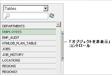

「オブジェクト選択」ペインの非表示
オブジェクトの非表示のコントロールを選択して、「オブジェクト選択」ペインを非表示にできます。このコントロールは「オブジェクト選択」ペインの右側に表示されます。「オブジェクト選択」ペインが表示されている場合は、このコントロールを選択すると「オブジェクト選択」ペインが非表示になります。同様に、「オブジェクト選択」ペインが非表示の場合は、このコントロールを選択すると、再度ペインが表示されます。

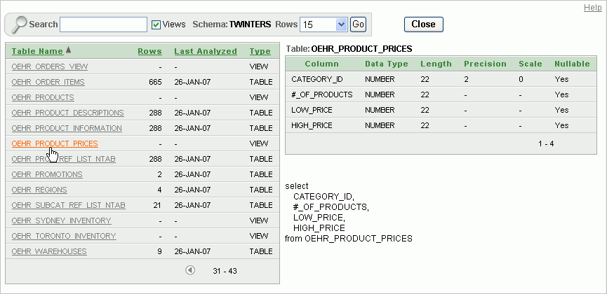

「表の検索」アイコンの使用
「表の検索」アイコンは懐中電灯の形をしています。このアイコンをクリックすると、現在選択しているスキーマ内の表を表示できます。
wrkshp_find_tables.gifの説明が続きます
現在のスキーマ内の表を表示するには、次のステップを実行します。
  1. 「オブジェクト・ブラウザ」または「SQLコマンド」のいずれかにナビゲートします。
  2. 「スキーマ」リストから、スキーマを選択します(オプション)。
  3. 「表の検索」アイコンをクリックします。
    「表ファインダ」が表示されます。選択されたスキーマを表示するナビゲーション・バーはページの上部に表示され、次のコントロールが含まれています。
    • 検索: 表名を検索します。「検索」フィールドに大/小文字を区別しないキーワードを入力し、「実行」をクリックします。すべての表を表示するには、「検索」フィールドをブランクのままにして「実行」をクリックします。
    • 行: 生成されるレポートに表示する行数を指定します。表示する行数を変更するには、リストから選択して「実行」をクリックします。
    • ビュー: 生成されるレポートにビューを含めるには、「ビュー」チェック・ボックスを選択して「実行」をクリックします。
    表ファインダ・レポートが表示され、その中には表名、行数、最新分析日およびオブジェクト・タイプが含まれます。
  4. 表名を選択します。
    wrkshp_view_table.gifの説明が続きます
    ページの右側に表定義が表示されます。
    このレポートには列名、データ型、長さ、精度およびスケールが表示されるだけでなく、表を再作成するために必要なSQLもページ下部に表示されます。

使用可能なビューのまとめ
ページ上部のタブをクリックして、表に関する各種レポートを表示します。表1-1に、使用可能なすべてのビューを示します。
表1-1 表に使用可能なビュー
ビュー 説明
表
最初の31列の詳細を示します。これには、列名、データ型、NULL値許可のステータス、デフォルト値および主キーが含まれます。表の詳細を確認しながら、列の追加、変更、削除および名前変更ができます。また、参照する表にレコードがない場合にかぎり表の削除、名前変更、コピーまたは切捨てができ、参照表の作成もできます。
