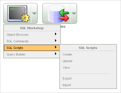

SQLスクリプト・ページを表示するには、次のいずれかのステップを実行します。
「SQLワークショップ」アイコン、「SQLスクリプト」の順にクリックし、SQLスクリプト・ページにドリルダウンします。
「SQLワークショップ」アイコンの右側にある下矢印をクリックしてドロップ・ダウン・メニューを表示します。次に、「SQLスクリプト」メニュー・オプションを選択します。

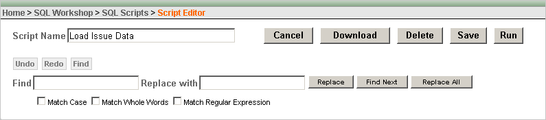

新規の行は、前の行の先頭の列に合せて自動的にインデントされます。スクリプト・エディタのその他の機能には次のものがあります。
検索および置換: 「検索」をクリックすると、テキストおよびJavaScriptの正規表現の検索および置換オプションが表示されます。再度「検索」をクリックすると、オプションが非表示になります。「テキストまたは正規表現の検索および置換」を参照してください。
行の選択: スクリプト・エディタの左側にある行番号をクリックして、コピーまたは削除対象として、スクリプトの関連行を選択します。
カット、コピーおよびペースト: スクリプト・エディタのコンテンツの切取り、コピーおよび貼付けを行うには、標準の編集コントロールを使用します。
行の自動インデント: 新規の行が自動的に前の行の先頭の列に合せてインデントされます。
編集中に、スクリプトを実行することによってテストし、エラーを明らかにすることができます。「スクリプトの実行」ダイアログ・ボックスとスクリプト結果ページを使用すると、スクリプトの編集を再開できます。詳細は、「SQLスクリプトの実行」および「SQLスクリプト結果の表示」を参照してください。

スクリプト・エディタで「検索」ボタンをクリックすると、上部にフィールドのある検索と置換のページが表示されます。これらのフィールドを使用して、スクリプト内のテキスト文字列やJavaScript正規表現を検索して置換します。「検索」モードを終了するには、再度「検索」をクリックします。
スクリプト・エディタで「検索」モードにアクセスするには、次のステップを実行します。
作業領域のホームページで「SQLワークショップ」、「SQLスクリプト」の順にクリックします。
SQLスクリプト・ページが表示されます。
スクリプトを選択します。
スクリプト・エディタが表示されます。
「検索」ボタンをクリックします。
検索と置換のフィールドが表示されます。
「検索」フィールドに検索する文字列を入力します。「置換後の値」には追加する新しい文字列を入力し、適切なボタン(「置換」、「次を検索」または「すべて置換」)をクリックします。
さらに詳細に検索するには、次のチェック・ボックスから適切なものを選択します。
大/小文字の区別
完全一致
正規表現と一致
「検索」モードを終了するには、「検索」をクリックします。
