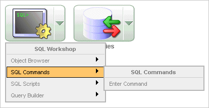

「SQLコマンド」にアクセスするには、次のステップを実行します。
作業領域のホームページにログインします。
作業領域のホームページが表示されます。
「SQLコマンド」ホームページを表示するには、次のいずれかのステップを実行します。
「SQLワークショップ」、「SQLコマンド」の順にクリックし、「SQLコマンド」ホームページにドリルダウンします。
「SQLワークショップ」アイコンの右側にある下矢印をクリックしてドロップ・ダウン・メニューを表示します。次に、「SQLコマンド」メニュー・オプションを選択します。
注意: 一貫性を保つため、このドキュメントでは、ナビゲーションを説明する際にプライマリ・ナビゲーション・パス(ドリルダウン方式)を使用します。 |

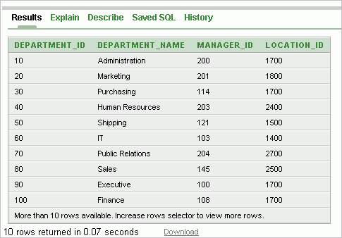

結果: 「結果」タブをクリックして、最後に正常に実行されたSQLコマンドからの結果を表示します。表示された結果の下部にある「DBMS出力」をクリックして、DBMS出力の行を表示します。このコントロールは、表示するDBMS出力がある場合にのみ表示されます。「ダウンロード」をクリックして、結果をローカル・ファイル・システムのカンマ区切りファイルにエクスポートします。「結果の表示」を参照してください。

SQLコマンドを実行すると、結果が表示されます。最後に実行されたコマンドの結果は、別のSQLコマンドを実行するか、「SQLコマンド」を終了するまで入手可能です。
このセクションの構成は次のとおりです。
SQLコマンドの結果を表示するには、次のステップを実行します。
作業領域のホームページで「SQLワークショップ」、「SQLコマンド」の順にクリックします。
SQLコマンド・ページが表示されます。
「結果」タブをクリックします。
表示ペインに、HTML形式で結果が表示されます。
「DBMS出力」をクリックして、プレーン・テキストでDBMS出力の結果を表示します。
DBMS出力のコントロールは、HTML形式の結果に加えてDBMS出力がある場合にのみ表示されます。DBMS出力のみの場合またはHTML形式の出力のみの場合は表示されません。
「結果」ペインには、SQLコマンドの結果がHTML形式の表として表示されます。出力の最後に、戻された行数とかかった時間が表示されます。DBMS出力は、HTML形式の結果の後にプレーン・テキストとして表示されます。
