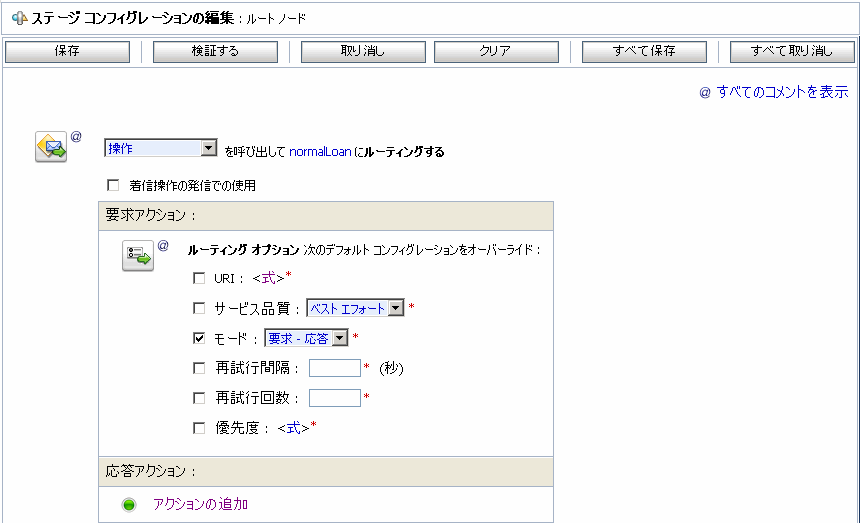

  5. 図 3-1 に示すように、Oracle Service Bus Console を使用してビジネス サービスへのルーティングをコンフィグレーションするとき、ルート ノードを編集して低レベル XQuery 処理を避けるには、[着信操作の発信での使用] チェック ボックスを選択する方法もあります。
  6. 図 3-1 Inbound から Outbound へ処理を渡す
    このトランスフォーメーションで、ビジネス サービスの操作がプロキシ サービスに指定されていたのと同じ値に動的に設定されます。これにより、Oracle Service Bus を使用してサービスのすべての操作をカウントしてモニタできるようになります。
