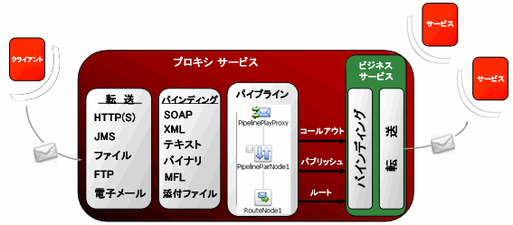

転送プロバイダは、転送 SDK のインタフェースを実装し、Oracle Service Bus とメッセージを送受信するメカニズムとの橋渡しをします。このようなメカニズムには、HTTP などの特定の転送プロトコルだけでなく、ファイルや電子メール メッセージなど、他のエンティティが含まれる場合もあります。転送プロバイダは、転送エンドポイントのライフ サイクルおよび実行時の動作を管理します。エンドポイントは、メッセージの送信元または送信先となるリソースです。
図 2-1 は、Oracle Service Bus を介した基本的なメッセージの流れを示したものです。クライアントは、特定の転送プロトコルを使用して Oracle Service Bus にメッセージを送信します。転送プロバイダは、着信メッセージを処理します。サービス クライアント エンドポイントとの通信を処理し、Oracle Service Bus へのメッセージのエントリ ポイントとして機能します。
図 2-1 Oracle Service Bus を介したメッセージ フロー
図 2-1 にはバインディング レイヤも示されています。これは、メッセージのパックおよびアンパック、メッセージのセキュリティ処理を行い、Oracle Service Bus パイプラインにメッセージを渡します。

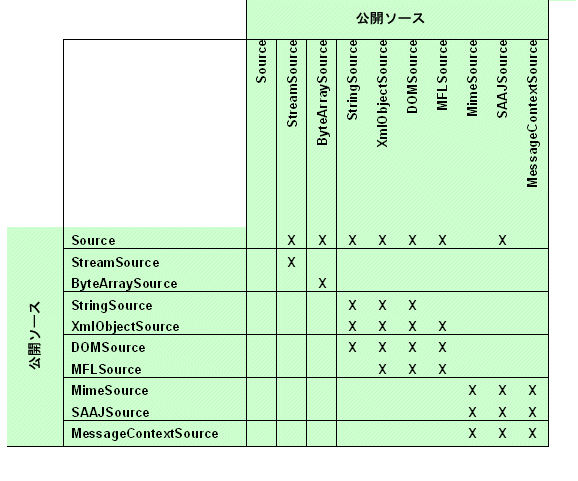

組み込みのトランスフォーメーション
以下の一覧は、組み込みのトランスフォーマによって提供される、サポートされているトランスフォーメーションのセットを示しています。左側にある Source 名の列は最初の Source のタイプを示し、上にある Source 名の行はターゲットの Source のタイプを示しています。行 R および列 C にある「X」は、最初の Source R からターゲットである Source C へ直接変換できることを示しています。たとえば、StringSource から XmlObjectSource への変換を処理する組み込みのトランスフォーマは存在しますが、StringSource から MessageContextSource に変換できるトランスフォーマは存在しません。通常、これらのトランスフォーマは両方の Source のタイプで使用される内部データ表現の知識を利用します。
図 2-7 トランスフォーメーションの一覧
トランスフォーメーションの一覧
特に興味深いのは、一覧中の最初の「X」の行です。これは、サポートされている任意の Source から特定の Source へのトランスフォーメーションを示しています。たとえば、XmlObjectSource から ByteArraySource への変換を処理するトランスフォーマは特に存在しませんが、任意の Source のインスタンスから ByteArraySource への変換を処理するトランスフォーマは存在します。これらの一般的なトランスフォーメーションは、最初の Source のタイプの知識なしで実行されます。ただし、代わりに、すべての Source で実装されている、getInputStream() および writeTo() などの基本的なシリアライゼーション メソッドに基づいて実行されます。そのため、最終的には、XmlObjectSource から ByteArraySource へ変換することはできますが、これには、XmlObjectSource の内部情報の特定の知識は使用されません。
注意 : 転送で実装されているカスタム Source の多くは、(基底のデータが構造化されていないバイトの収集である場合は特に) これらの一般的なトランスフォーメーションで処理できます。たとえば、ファイル転送は、ディスク上のファイルから直接コンテンツを取り出すカスタム Source を使用します。ただし、データは構造のない単なるバイトのセットであるため、XmlObjectSource などへのカスタム トランスフォーメーションを実行する必要はありません。Source から XmlObjectSource への一般的なトランスフォーメーションで、すべての Source が実装している基本的なシリアライゼーション メソッドのみを使用して、このカスタム FileSource を処理することができます。
