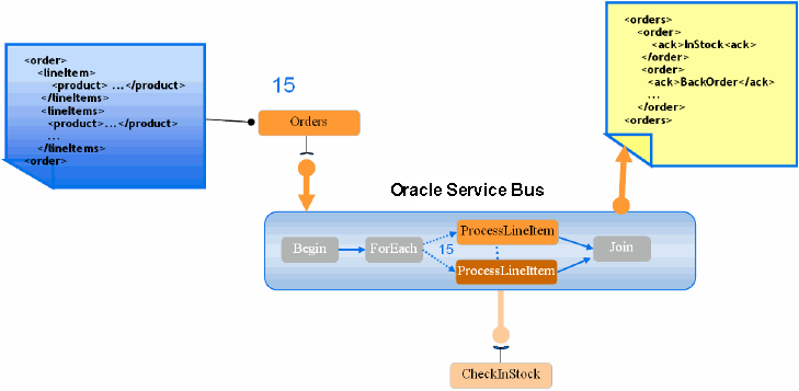

動的分割-結合では、受信ペイロードの内容に基づいて新しいブランチを動的に作成することで、Oracle Service Bus メッセージ フローのメイン実行スレッドから分岐します。動的分割-結合では、条件ロジックを使用して作成するブランチの数を決定します。すべての要求が同時に処理され、各応答が 1 つの返信に集約されます。
ある会社で、従業員の事務用品を自動的に注文するときに動的分割-結合を使用するとします。注文が従業員による送信に基づいて毎週自動的に行われる場合、各週の注文で発生する個々の注文数を知る方法はありません。この会社では、各注文を個別に行うのではなく、Oracle Service Bus メッセージ フローから動的分割-結合パターンを使用する分割-結合へのコールアウトを使用して注文を同時に行うことができます。
開発者には毎週送信される注文数がわからないため、この場合、動的分割-結合が理想的なパターンといえます。動的分割-結合では、すべての注文をループ処理し、並列に配置します。開発者は、処理する注文数を制限することもできます。すべての注文の処理が完了すると、生成された注文応答が実行スレッドの 1 つの返信に集約されます。
図 4-2 は、15 件の注文を分割し、それらの注文を同時に処理して、応答を 1 つの返信に結合する動的分割-結合を示しています。
