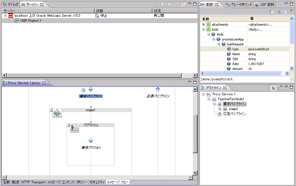

メッセージ フローへの動的パブリッシュ アクションの追加とコンフィグレーション
XQuery 式によって指定されたサービスに対してメッセージをパブリッシュするには、動的パブリッシュ アクションを使用します。
始める前に
目的のプロキシ サービスのメッセージ フローを表示します。「プロキシ サービスのメッセージ フローの作成」を参照してください。
動的パブリッシュ アクションを追加するには
  1. 「メッセージ フロー デザイン パレット」で、まだ開いていない場合は、[ステージ アクション|通信] リストを開きます。
  2. 動的パブリッシュ アクションをメッセージ フローの適切な場所にドラッグします。
動的パブリッシュ アクションをコンフィグレーションするには
  1. メッセージ フロー エディタで、まだ選択されていない場合は、動的パブリッシュ アクションをクリックします。
  2. [動的パブリッシュ アクションのプロパティ] ページで、プロパティを適切に編集します。

プロキシ サービスのデバッグ

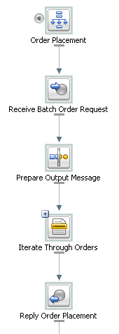

動的な分割-結合の設計
小売業者からの一括注文を処理する分割-結合を設計する場合を考えてみます。一括注文内の個別の発注の数は (発注数が固定してる注文とは異なり) 変化します。一括注文を受信し、その中にある各注文に受注確認を返信するというのが、分割-結合での考え方になります。個別の発注数要求の数は変化し、設計時にその数を知ることはできないので、これは「動的な」分割-結合になります。
動的な分割-結合の作成には以下の手順が含まれます。
1. 新しい分割-結合の作成
2. 割り当ての追加
3. For Each の追加
4. 割り当ての追加
5. サービスを呼び出すの追加
6. 割り当ての追加
7. エラー ハンドラの追加
8. 分割-結合のエクスポートとテスト
1. 新しい分割-結合の作成
注文の実行に使用する WSDL 操作に基づかない分割-結合を作成します。この例では、WSDL 操作を「batchOrders」と呼びます。
この操作が選択されると、開始ノード、受信ノード、返信ノードから構成される新しく作成された分割-結合のスケルトンが、分割-結合エディタに表示されます。[全般プロパティ] タブにあるこれらのラベルは、この特定の分割-結合の各ノードに固有の機能をより適切に反映したものに編集されます。
プロキシ サービスのデバッグ
開始ノードである「注文の実行」には、要求変数 inputVar と応答変数 outputVar の両方が含まれます。受信ノードである「一括注文要求の受信」は、要求変数 (この例の場合は発注) の内容を初期化し、返信ノードである「注文の実行への返信」は、応答変数に集約された受注確認に基づいて応答をクライアントへ戻します。この例では、「注文の実行」には、個別の注文を承認するために呼び出される外部サービス「Order」へのコールアウトが含まれています。
注意 : 受信ノードには、これ以上のコンフィグレーションは必要ありません。同様に、返信ノードには、エラーを生成する場合を除き、これ以上のコンフィグレーションは必要ありません。上記のシナリオにエラーの生成はありません (エラーの生成の詳細については、「返信のコンフィグレーション」を参照)。
2. 割り当ての追加
最初の割り当てである「出力メッセージの用意」には、後から応答変数 (ここでは理解を容易にするために「出力メッセージ」というラベルになっています) をノード内にキャプチャしたデータで作業 (つまり、変数へのコピー、挿入、割り当て、置換、削除) できるような形で用意する割り当て操作が含まれます。この例の場合、データは受注確認やエラーで構成されます。この出力メッセージは、分割-結合の最終的な返信ノードに中継され、その結果、元のクライアントに戻ります。

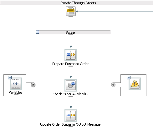

3. For Each の追加
For Each である「注文全体で繰り返し」には、一括注文内にある個別の注文を 1 つずつ解析して、承認のために外部プロキシに送信し、応答内にある受注確認をキャプチャするロジックが含まれます。注文に問題がある場合、呼び出されたプロキシからエラーが送信され、エラー ハンドラでキャプチャされます。次の図に For Each ロジックのスコープ全体を示します。
プロキシ サービスのデバッグ
4. 割り当ての追加
割り当て「発注の準備」は、受信発注要求を、次の手順で承認をチェックするために参照される変数にコピーします。
5. サービスを呼び出すの追加
次に外部サービス「注文の有効性のチェック」が呼び出され、個別の発注ごとに承認を行います。注文が受け入れられる場合、サービスは受注確認で応答します。注文が受け入れられない場合、サービスはエラーで応答します。この結果は出力変数に格納され、次の手順で説明する最終的な割り当てに渡されます。
6. 割り当ての追加
最終的なの割り当てである「出力メッセージの注文ステータスの更新」は、外部サービス呼び出しの結果を取得し、挿入操作を使用してこの結果を出力メッセージにコピーします。集約された応答は、これ以上のコンフィグレーションが必要でない最終的な返信ノードにある元のクライアントに送信されます。
7. エラー ハンドラの追加
エラー ハンドラは、呼び出されたサービスから返されたすべてのエラーをキャプチャします。エラー ハンドラは、エラーを取得し、割り当て操作を使用してこれを出力メッセージに挿入します。

スコープについて
スコープは、さまざまな要素をまとめるコンテナです。このコンテナは、それに含まれる要素の動作に影響を与えるコンテキストを作成します。スコープ内に定義されているローカル変数およびエラー ハンドラは、このコンテキストに制限されます。ただし、スコープ内の一部のノードは、ローカル (スコープ内) にも、グローバル (スコープ外) にも動作する場合があります。たとえば、特定のスコープ内に呼び出したサービスにより、そのスコープのコンテキストの外のサービスが呼び出される場合もあります。
スコープおよび変数
変数は定義されるスコープ内やそのスコープ内にネストされたすべてのスコープに表示できますが、外部のスコープに宣言される変数と同じ名前の変数が内部のスコープに宣言される場合、外部のスコープの変数が非表示になります。たとえば、外部のスコープ (So) に myVar という変数を定義した後、外部のスコープにある内部のスコープ (Si) にも myVar 変数を定義する場合、内部のスコープ (Si) に定義した myVar にのみアクセスできます。この myVar により、スコープ So で定義された myVar がオーバーライドされます。

デバッグ ビュー
このセクションでは、サービスのデバッグ時に使用できるさまざまなビュー (図 2-1) について説明します。
図 2-1 プロキシ サービスのデバッグ
プロキシ サービスのデバッグ
デバッグ パースペクティブには、サービスのデバッグに使用する以下の主要なビューがあります。
