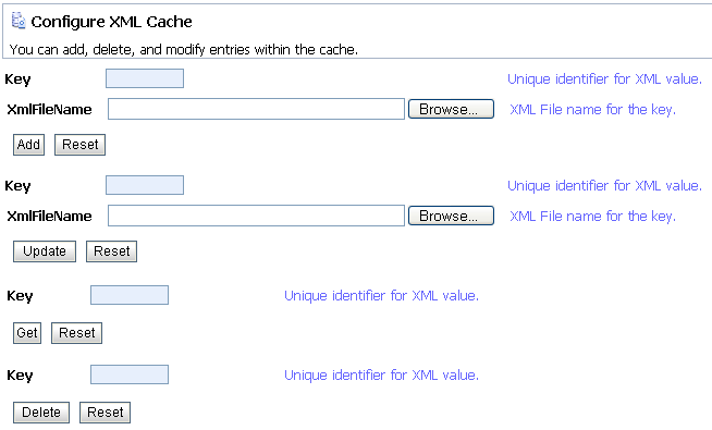

  2. [XML キャッシュのコンフィグレーション] ページが表示されます。
    図 8-2 XML キャッシュのコンフィグレーション
  3. 最初の [キー] フィールドに、XML キャッシュに追加する XML ドキュメントの「キー」を入力します。
  4. 注意 : [キー] フィールドへのエントリは、大文字と小文字が区別されません。また、文字数は 256 文字以下である必要があります。
    「キー」は、XML キャッシュ内の XML ドキュメントをユニークに識別する論理名です。[キー] の名前には、マルチバイト文字セットの文字を使用しないでください。
    注意 : [キー] フィールドでは、先頭および末尾のスペースは削除されます。
  5. [XML ファイル名] フィールドにドキュメントのファイル名を入力するか、[参照] をクリックして既存のファイルを選択します。
  6. [追加] をクリックします。
  7. XML ドキュメントが XML キャッシュに追加されます。
  3. 2 番目の [キー] フィールドに、更新する XML ドキュメントの「キー」を入力します。
  5. [XML ファイル名] フィールドにドキュメントの新しいファイル名を入力するか、[参照] をクリックして既存のファイルを選択します。
  6. [更新] をクリックします。
  7. XML キャッシュ内の XML ドキュメントが更新されます。
  3. 3 番目の [キー] フィールドに、表示する XML ドキュメントの「キー」を入力します。
  5. [取得] をクリックします。
  6. 指定した XML ドキュメントのコードが [XML キャッシュ コンテンツを表示] ページに表示されます。
  3. 最後の [キー] フィールドに、削除する XML ドキュメントの「キー」を入力します。
  5. [削除] をクリックします。
  6. 指定したキーに関連付けられた XML ドキュメントが XML キャッシュから削除されます。
