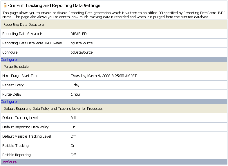

データのトラッキング、レポート、およびパージに関するコンフィグレーションの表示
[現在のトラッキングおよびレポート データ設定] ページには、以下の情報が表示されます。
  1. ホーム ページで、[システム コンフィグレーション] モジュールを選択します。[現在のトラッキングおよびレポート データ設定] がデフォルトで表示されます。
注意 : 左側のメニューにある [トラッキング、パージおよびレポート ポリシー] をクリックしても [現在のトラッキングおよびレポート データ設定] ページにアクセスできます。
表 7-2 にはページに表示されるプロパティを示します。
表 7-2 [現在のトラッキングおよびレポート データ設定] ページの要素
プロパティ
説明
レポート データ データストア
レポート データ ストリーム
レポート データ生成の状態 (有効または無効):
注意 : トラッキング データには、プロセス インスタンス、タスク インスタンス、トレーディング パートナ メッセージ履歴が含まれる。詳細については、「トラッキング データのレポートおよびパージ」を参照。
レポート データ データストアの JNDI 名
レポート データ ストリームが有効になっているときにレポート データが書き込まれるデータベースの JNDI 名。
パージ スケジュール
次のパージの開始時間
パージ プロセスの開始日時。
繰り返し間隔
パージ プロセスの実行開始時間からの間隔。
パージ遅延
プロセス インスタンス、タスク トラッキングまたはメッセージ履歴のデータが、プロセスの終了または完了してからパージされるまでの時間。
プロセスのデフォルト レポート データ ポリシーおよびトラッキング レベル
デフォルトのトラッキング レベル
システムのデフォルトのトラッキング レベル (Full、Node、Minimum、または None)。プロセスの [トラッキング レベル] が [Default] に設定されている場合、プロセスはシステムの設定を継承している。プロセスごとのレポート データ ポリシーの設定については、「プロセス詳細の表示および変更」を参照。
デフォルトのレポート データ ポリシー
システムのデフォルト レポート データ ポリシー (On または Off)。プロセスの [レポート データ ポリシー] が [Default] に設定されている場合、プロセスはシステムの設定を継承している。[On] の場合はプロセスのインスタンス データはレポート データベースに転送され、[Off] の場合は転送されない。プロセスごとのレポート データ ポリシーの設定については、「プロセス詳細の表示および変更」を参照。
デフォルトの変数トラッキング レベル
デフォルトの変数トラッキング レベル設定は [Off]。
信頼性のあるトラッキング
このプロパティが [On] の場合、プロセス トラッキング データはプロセスの同じトランザクションに書き込まれる。この操作中に問題が発生すると、プロセスのトランザクションを含むすべてのトランザクションがロール バックされる。
このプロパティが [Off] の場合、トラッキング データはプロセスの異なるトランザクションに書き込まれる。この操作中に問題が発生しても、プロセスのトランザクションに影響しない。
信頼性のあるレポート
このプロパティが [On] の場合、プロセス レポート データはプロセスの同じトランザクションに書き込まれる。この操作中に問題が発生すると、プロセスのトランザクションを含むすべてのトランザクションがロール バックされる。
このプロパティが [Off] の場合、レポート データはプロセスの異なるトランザクションに書き込まれる。この操作中に問題が発生しても、プロセスのトランザクションに影響しない。

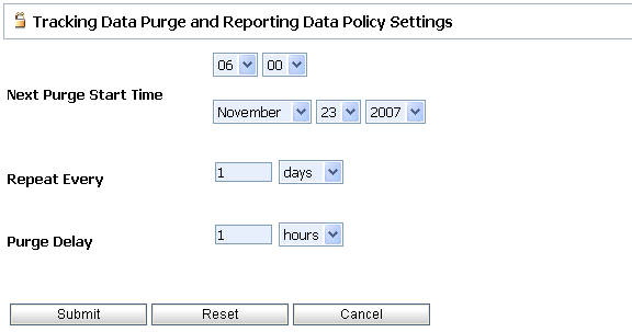

[トラッキング データ パージおよびレポート データ ポリシー設定] ページでは、レポート データ ストリームを有効または無効にしたり、パージ スケジュールおよびパージ遅延を更新したりできます。
図 7-3 トラッキング データ パージおよびレポート データ ポリシー設定
  1. [パージ スケジュール] セクションで [コンフィグレーション] をクリックします。
  2. 必要に応じて、以下の手順を実行します。
    • [次のパージの開始時間] を更新する場合は、時間、分、月、日、および年をドロップダウン リストから選択する。
    • 繰り返す間隔を更新する場合は、[繰り返し間隔] フィールドに新しい値を入力し、ドロップダウン リストから [分]、[時間]、[日] のいずれかを選択する。
    • パージ遅延を更新する場合は、[パージ遅延] フィールドに新しい値を入力し、ドロップダウン リストから [分]、[時間]、[日] のいずれかを選択する。
  3. [送信] をクリックして変更を保存し、[現在のトラッキングおよびレポート データ設定] ページに戻ります。
注意 : [次のパージの開始時間] を変更せずに繰り返し間隔を更新した場合、新しい間隔は、スケジュールされている次のパージの開始後に有効になります。スケジュールされている次のパージの開始時間は、[現在のトラッキングおよびレポート データ設定] ページの [パージ スケジュール] セクションに表示されます。

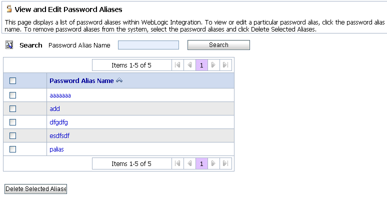

パスワード エリアスのリスト表示および検索
[パスワード エリアスの表示および編集] ページには、パスワード ストアで定義されているパスワード エリアスのリストが表示されます。
図 7-8 パスワード エリアスの表示および編集
パスワード エリアスの表示および編集
  2. 左側のパネルから [パスワード ストア] を選択し、[パスワード エリアスの表示および編集] ページを表示します。
  3. 特定のパスワード エリアスを検索するには、以下のいずれかを実行します。
    • エリアス名でフィルタ処理する。検索する名前を入力して、[検索] をクリックします。検索条件に一致するパスワード エリアスが表示されます。
    • リストを再度ソートする。ソートできるカラムには、昇順 パスワード エリアスの表示および編集 および降順 パスワード エリアスの表示および編集 の矢印ボタンが付いています。ソート順を変更するには、このボタンをクリックします。
    • ページをスクロールする。左下隅のコントロールを使用します。ページを移動するには、ページ番号を選択するか、次のページに移動するための矢印ボタン パスワード エリアスの表示および編集、前のページに移動するための矢印ボタン パスワード エリアスの表示および編集、最初のページに移動するための矢印ボタン パスワード エリアスの表示および編集、最後のページに移動するための矢印ボタン パスワード エリアスの表示および編集 を使用します。
