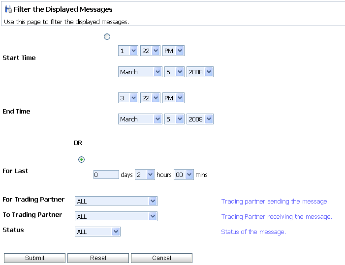

メッセージ トラッキング
[すべて表示]
メッセージのリストを表示する。イベント ID、イベントの時間、方向 (着信または発信)、およびステータスが表示される。
[メッセージの表示] ページに表示するメッセージのフィルタ処理をコンフィグレーションする。フィルタ処理の条件には、トレーディング パートナの送信側と受信側、トラッキング開始時間と間隔、ステータスなどがある。

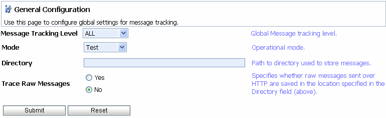

[全般的なコンフィグレーション] ページでは、モード (Test または Production)、およびトレーディング パートナの統合のためのメッセージング トラッキングのプロパティを定義できます。
  1. [トレーディング パートナ管理] ページから、[コンフィグレーション|全般] を選択します。
  2. [全般的なコンフィグレーション] ページが表示されます。
    図 6-2 [全般的なコンフィグレーション] ページ
  3. メッセージ トラッキングについて必要なプロパティを設定します。設定については、表 6-2 を参照してください。
  4. [送信] をクリックして変更を保存します。
表 6-2 に、[全般的なコンフィグレーション] ページで使用できる設定を示します。

[メッセージ トラッキング レベル] ドロップダウン リストから [ALL]、[METADATA]、または [NONE] を選択する。
トレーディング パートナ統合のメッセージ トラッキングのデフォルト レベル。サービス プロファイルのトラッキング レベルが [Default] に設定 (詳細については、「サービス プロファイルのサービスへの追加」を参照) されている場合は、ここで指定した設定がサービス プロファイルのトラッキング レベルのデフォルトとなる。オプションは次のとおり。
ALL
ドキュメント ストア内のメッセージ コンテンツへの参照およびメッセージ メタデータがメッセージ トラッキング テーブルに永続化される。メッセージ メタデータとコンテンツの両方がコンソールのメッセージ トラッキング モジュールに表示される。
METADATA
メッセージ メタデータのみがメッセージ トラッキング テーブルに永続化される。メッセージ コンテンツは追跡されないため、コンソールのメッセージ トラッキング モジュールには表示されない。
NONE
メッセージ トラッキングの JMS キューには、メッセージ トラッキング情報が一切送信されない。リポジトリにはメッセージの履歴が一切格納されず、この場合、コンソールのメッセージ トラッキング モジュールで情報を確認することはできない。
必須
[モード] ドロップダウン リストから [Test] または [Production] を選択する。
トレーディング パートナの統合のモード。「Test」モードの場合、連結されたトレーディング パートナ間のビジネス メッセージの送受信でサービス プロファイルが要求されることはない。Test モードでは、各パートナのデフォルト バインディングを使用できる。
必須
[ディレクトリ] フィールドに、パスを入力する。
メッセージの格納に使用するディレクトリへのパス。
[生メッセージのトレース] を [はい] に設定している場合は、必須
[生メッセージのトレース] の [はい] または [いいえ] オプションを選択する。
[はい] に設定した場合、メッセージはその生のフォーマット (送信時のままのメッセージのフォーマット) でも格納される。この設定はデバッグ時に活用可能。
必須

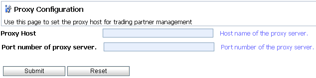

プロキシ ホストのコンフィグレーション
[プロキシのコンフィグレーション] ページでは、トレーディング パートナ管理のためのプロキシ ホストを定義できます。
  1. [トレーディング パートナ管理] ページから、[コンフィグレーション|プロキシ ホスト] を選択します。
  2. [プロキシのコンフィグレーション] ページが表示されます。
    図 6-3 [プロキシのコンフィグレーション] ページ
    注意 : プロキシ サーバとは、ハッカーからローカル ネットワーク アドレスを保護し、ネットワーク ホスティングの Oracle WebLogic Integration からの外部ネットワーク アクセスを制限して監視するために使用するものです。
  3. [プロキシ ホスト] フィールドに、ホスト名または IP アドレスを入力します。
  4. [プロキシ サーバのポート番号] フィールドに、ポート番号を入力します。
  5. [送信] をクリックして変更を保存します。

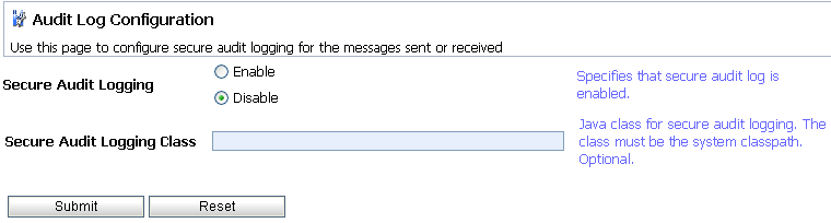

セキュア監査ログのコンフィグレーション
[監査ログのコンフィグレーション] ページでは、署名付きのメッセージをセキュアな監査ログに記録するかどうかを指定できます。
  1. [トレーディング パートナ管理] ページから、[コンフィグレーション|セキュアな監査ログ] を選択します。
  2. [監査ログのコンフィグレーション] ページが表示されます。
    図 6-4 [監査ログのコンフィグレーション] ページ
    注意 : セキュアな監査ログとセキュアなタイムスタンプに指定したクラスは、サーバのクラスパスに含まれている必要があります。セキュアな監査ログとセキュアなタイムスタンプのコンフィグレーションを変更した場合は、サーバの再起動が必要となります。
  3. セキュアな監査ログをコンフィグレーションするには、以下のいずれかを実行します。
    • [無効化] オプション ボタンを選択して、セキュアな監査ログを無効にする。
    • [有効化] オプション ボタンを選択して、使用するクラスを [セキュアな監査ログのクラス] フィールドに入力する。
    • 注意 : デフォルトの com.bea.wli.security.audit.DefaultAuditLogProvider クラスが提供されています。

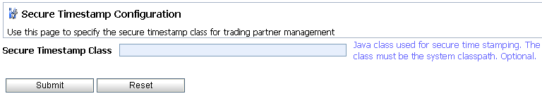

セキュアな監査ログを有効にした場合は、[セキュアなタイムスタンプのコンフィグレーション] ページで、セキュアなタイムスタンプ クラスを実装する Java クラスを指定できます。
  1. [トレーディング パートナ管理] ページから、[コンフィグレーション|セキュアなタイムスタンプ] を選択します。
  2. [セキュアなタイムスタンプのコンフィグレーション] ページが表示されます。
    図 6-5 セキュアなタイムスタンプのコンフィグレーション
  3. [セキュアなタイムスタンプ クラス] フィールドに、クラスを入力します。
  4. 注意 : クラスの入力を省略すると、セキュアなタイムスタンプは無効になります。

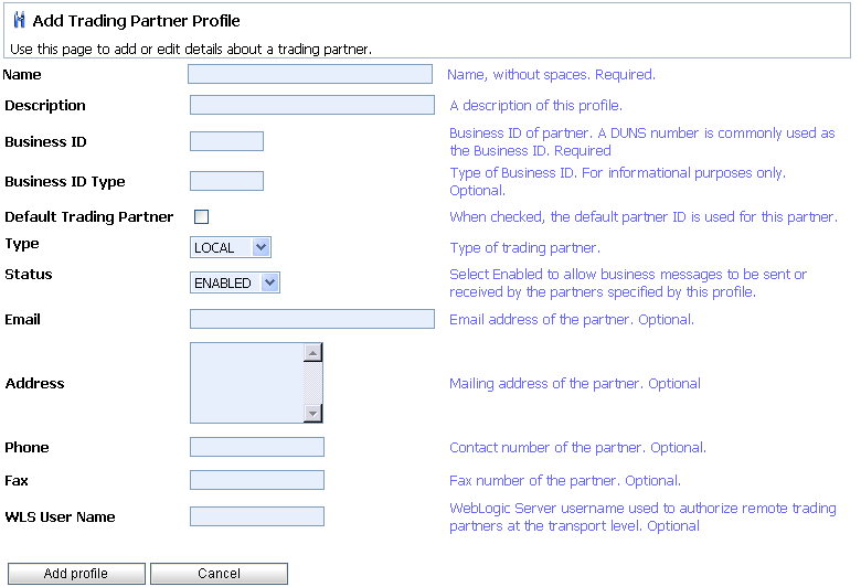

トレーディング パートナ プロファイルの追加
[トレーディング パートナ プロファイルの追加] ページでは、新しいトレーディング パートナ プロファイルを作成できます。
  1. [トレーディング パートナ管理] ページから、[パートナ プロファイル|新規作成] を選択します。
  2. [トレーディング パートナ プロファイルの追加] ページが表示されます。
    図 6-8 トレーディング パートナ プロファイルの追加
  3. トレーディング パートナ プロファイルについて必要なプロパティを設定します。利用できる設定の詳細については、「トレーディング パートナ プロファイルの編集」を参照してください。
  4. [プロファイルを追加] をクリックします。
  5. [トレーディング パートナ プロファイルの表示および編集] ページに戻り、追加したプロファイル定義が表示されます。
    注意 : エラーが発生した場合、[トレーディング パートナ プロファイルの追加] ページが表示されます。修正が必要な入力項目の上に、エラーについて説明するメッセージが表示されます。
  6. 必要に応じて、以下の手順を実行します。
[表示] ページおよび [トレーディング パートナ プロファイルの編集] ページでは、プロファイルのプロパティを定義できます。利用できる設定の概要を次の表に示します。
表 6-3 [トレーディング パートナ プロファイル] ページの要素
設定
説明
必須/省略可能
[名前] フィールドに、名前を入力する。
システム内のトレーディング パートナを識別するために使用される名前。スペースは使用できない。
注意 : このフィールドは、[トレーディング パートナ プロファイルの追加] ページでのみ使用可。[トレーディング パートナ プロファイルの編集] ページでは編集不可。
必須
[説明] フィールドに、説明を入力する。
説明 (省略可能)。この説明は、管理上の目的でのみ使用する。メッセージには含まれない。
省略可能
[ビジネス ID] フィールドに、適切な ID を入力する。
トレーディング パートナの ID。この ID は、メッセージ交換時にパートナを識別するために使用する。
必須
[ビジネス ID タイプ] フィールドに、「ビジネス ID」のタイプを入力する。
「ビジネス ID」のタイプまたは命名規約。たとえば、[ビジネス ID] フィールドに入力した値が D-U-N-S 番号の場合、[ビジネス ID タイプ] に「DUNS」と入力する。
省略可能
[デフォルトのトレーディング パートナ] チェック ボックスを選択する、または選択を解除する。
選択すると、そのトレーディング パートナが、ローカル ホスト システムとのメッセージの送受信に使用されるデフォルトのトレーディング パートナとして指定される。[デフォルトのトレーディング パートナ] チェック ボックスをチェックできるのは、[タイプ] が [ローカル] の場合に限る。デフォルトに指定できる「ローカル」トレーディング パートナは 1 つのみ。
デフォルトでは選択されていない。
省略可能
[タイプ] ドロップダウン リストから [ローカル] または [リモート] を選択する。
トレーディング パートナがローカルにホスティングされているか、外部のリモート トレーディング パートナかを示す。
デフォルトは [ローカル]。
省略可能
[ステータス] ドロップダウン リストから [有効] または [無効] を選択する。
パートナによるビジネス メッセージの送受信を許可するかどうかを示す。
パートナと関連付けられているすべてのサービス プロファイルが無効化されていない限り、[ステータス] を [無効] に設定することはできない。[ステータス] を [無効] に設定しようとした場合、変更内容を適用するにはすべてのサービス プロファイルを無効化するよう伝えるメッセージが表示される。
[ステータス] を [有効] に設定しても、そのトレーディング パートナと関連付けられているサービス プロファイルが自動的に有効化されることはない。トレーディング パートナ プロファイルを有効化した後は、「トレーディング パートナとサービス プロファイルの有効化と無効化」の手順に従い、関連付けられているサービス プロファイルを有効化する必要がある。
デフォルトは [有効]。
省略可能
[電子メール] フィールドに、電子メール アドレスを入力する。
トレーディング パートナの連絡先電子メール アドレス。
省略可能
[アドレス] フィールドに、連絡先住所を入力する。
トレーディング パートナの連絡先住所。
省略可能
[電話] フィールドに、電話番号を入力する。
トレーディング パートナの連絡先電話番号。
省略可能
[Fax] フィールドに Fax 番号を入力する。
トレーディング パートナの連絡先 Fax 番号。
省略可能
[WLS ユーザ名] フィールドに、有効なユーザ名を入力する。
転送レベルでリモート トレーディング パートナを認可するユーザ名。このユーザはデフォルトのセキュリティ レルムに存在している必要がある。詳細については、『Oracle WebLogic Integration Worklist Console の使い方』の「ユーザの一覧表示と特定」を参照。この値は、[タイプ] が [リモート] に設定されている場合にのみ適用される。
省略可能

  1. トレーディング パートナを検索します。詳細については、「トレーディング パートナのリスト表示および検索」を参照してください。
  2. トレーディング パートナの名前をクリックします。
  3. [トレーディング パートナ プロファイルの表示および編集] ページが表示されます。
  4. [トレーディング パートナ プロファイルの表示および編集] ページで、[プロファイルを編集] をクリックします。
  5. 必要に応じてプロパティの値を変更します。詳細については、「トレーディング パートナ プロファイルの編集」を参照してください。
  6. [送信] をクリックします。
  7. トレーディング パートナのサービス プロファイルが有効化されている場合、変更を適用する前にそのサービス プロファイルを無効にするよう要求されます。サービス プロファイルを無効化して続行するには、[無効化] をクリックします。
  8. [トレーディング パートナ プロファイルの表示および編集] ページに戻り、追加したプロファイル定義が表示されます。

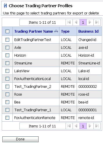

[トレーディング パートナ プロファイルの表示および編集] ページに、各トレーディング パートナについて以下の情報が表示されます。
  1. [トレーディング パートナ管理] ホーム ページで、[プロファイル管理] モジュールを選択します。
  2. 特定のトレーディング パートナを検索するには、以下のいずれかを実行します。
    • トレーディング パートナ名でフィルタ処理する。検索対象を入力して (? は任意の 1 文字、* は 0 個以上の文字を指定するときに使用する)、[検索] をクリックします。検索条件に一致するパートナが表示されます。
    • リストを再度ソートする。ソートできるカラムには、昇順 [トレーディング パートナ プロファイルの追加] および降順 [トレーディング パートナ プロファイルの追加] の矢印ボタンが付いています。ソート順を変更するには、このボタンをクリックします。
    • ページをスクロールする。左下隅のコントロールを使用します。ページ番号を選択するか、矢印ボタンを使用して、次の [トレーディング パートナ プロファイルの追加]、1 つ前の [トレーディング パートナ プロファイルの追加]、最初の [トレーディング パートナ プロファイルの追加]、最後の [トレーディング パートナ プロファイルの追加] のいずれかのページに移動します。

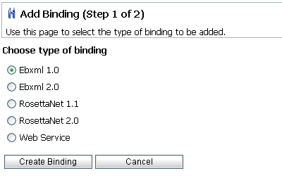

バインディングの追加
[バインディングを追加] ページでは、トレーディング パートナ プロファイルにバインディングを追加することができます。
  1. 以下のいずれかを実行します。
    • 「トレーディング パートナのリスト表示および検索」の手順に従ってトレーディング パートナを検索し、トレーディング パートナの名前をクリックする。
    • [トレーディング パートナ管理] ページで、左側のパネルから [バインディング|新規作成] を選択する。[トレーディング パートナの選択] ページで、[名前] ドロップダウン リストからトレーディング パートナ名を選択して、[移動] をクリックする。
    • [バインディングを追加 (手順 1/2)] ページが表示されます。
      図 6-15 バインディングを追加 (手順 1/2)
      バインディングを追加 (手順 1/2)
  2. [ebXML 1.0]、[ebXML 2.0]、[RosettaNet 1.1]、[RosettaNet 2.0]、[Web サービス] のいずれかのオプション ボタンを選択します。
  3. [バインディングの作成] ボタンをクリックし、[バインディングを追加 (手順 2/2)] ページを表示します。
  4. バインディングのプロパティを必要に応じて設定します。利用できる設定の詳細については、「プロトコル バインディングの定義」を参照してください。
  5. [バインディングを追加] をクリックします。
  6. [バインディングを編集] ページが表示されます。追加したバインディングがバインディング リストに表示されます。
    注意 : エラーが発生した場合、[バインディングを追加] ページが再び表示されます。修正が必要な入力項目の上に、エラーについて説明するメッセージが表示されます。
  7. 追加したバインディングの種類に応じて、以下のいずれかを実行できます。

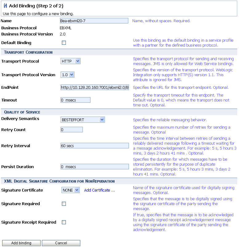

プロトコル バインディングの定義
[バインディングを追加 (手順 2/2)] ページでは、プロトコル バインディングのプロパティを定義できます。
図 6-16 プロトコル バインディングの定義
プロトコル バインディングの定義
以下の節では、各プロトコル タイプで使用できる設定項目、およびトレーディング パートナ エンドポイントの定義に関する特殊なケースについて説明します。
ebXML 1.0 または 2.0 バインディングの定義
ebXML 1.0 または 2.0 バインディングで使用できる設定項目を次の表に示します。
注意 : Cyclone Activator を使用しているトレーディング パートナと ebXML メッセージを交換するときは、どちらか一方のバージョンのメッセージ サービス プロトコル (ebXML 1.0 または ebXML 2.0) のみ使用できます。どちらのバージョンの場合でも、Cyclone Activator は 1 つのトレーディング パートナに対して 1 つのエンドポイントを使用します。Oracle WebLogic Integration で 1 つの HTTP エンドポイントを使用するパートナに対して、複数のプロトコル バインディングをコンフィグレーションすることはできません。
表 6-6 ebXML 1.0 または 2.0 バインディングに選択できる設定
設定
説明
必須/省略可能
[名前] フィールドに、バインディングの名前を入力する。
システム内でバインディングを識別するための名前。名前は、トレーディング パートナ プロファイル内でユニークである必要があります。新しいバインディングを追加するときは、デフォルトの名前が以下の命名規則に従って自動的に生成される。
<パートナ>-<プロトコル>-<限定子>
以下に例を示す。
acme-ebxml20-4
デフォルトの名前を変更する場合、変更後の名前は必ずユニークなものにする。
注意 : このフィールドは、[バインディングを追加] ページでのみ設定可能。[バインディングを編集] ページではこのフィールドを編集できない。
必須
[デフォルトのバインディング] チェック ボックスをチェックするか、チェックをはずす。
チェックした場合、このバインディングが、ebXML プロトコルのデフォルトのバインディングとして指定される。なお、同一プロトコルの同一バージョンでデフォルトのバインディングとして指定できるのは 1 つのみ。
デフォルトはチェックなし。
省略可能
転送のコンフィグレーション
[転送プロトコル] ドロップダウン リストから [HTTP] または [HTTPS] を選択する。
メッセージを送受信するための転送プロトコル。
デフォルトは [HTTP]。
省略可能
[転送プロトコルのバージョン] ドロップダウン リストから、バージョンを選択する。
転送プロトコルのバージョン。
転送プロトコルに [HTTP] を選択した場合は、[1.0] または [1.1] を選択する。デフォルトは [1.0]。
転送プロトコルに [HTTPS] を選択した場合、現時点では [1.1] のみ選択可能。
省略可能
[エンドポイント] フィールドに、転送エンドポイントの URL を入力する。
転送エンドポイントの URL または URI。
エンドポイントを URI として指定する方法の詳細については、「同じ名前の複数の JPD を含むプロジェクトのエンドポイントの定義」を参照。
必須
[タイムアウト] フィールドに、転送のタイムアウト値を入力する。
指定したエンドポイントに適用する転送のタイムアウト値。デフォルト値は 0。これは、「タイムアウトなし」を表す。
省略可能
サービスの品質
[配信セマンティクス] ドロップダウン リストから、以下のいずれかを選択する。
  • ebXML 1.0 の場合は、[BESTEFFORT] または [ONCEANDONLYONCE] を選択する。
  • ebXML 2.0 の場合は、[BESTEFFORT]、[ONCEANDONLYONCE]、[ATLEASTONCE]、または [ATMOSTONCE] を選択する。
メッセージ サービスの動作の信頼性。
BESTEFFORT
ベスト エフォート型。メッセージ処理の信頼性はない。
ONCEANDONLYONCE
1 回に限ってメッセージングの信頼性を確保する。メッセージングで受信確認と重複排除が必要となる場合は、このオプションを選択する。
ATLEASTONCE
1 回以上、メッセージングの信頼性を確保する。メッセージングで受信確認が必要となるが、重複排除の必要性がない場合は、このオプションを選択する。
ATMOSTONCE
最大で 1 回に限り、メッセージングの信頼性を確保する。メッセージングで重複排除が必要となるが、受信確認の必要性がない場合は、このオプションを選択する。
必須
[再試行回数] フィールドに、再試行の回数を入力する。
配信メッセージを確実に送信するために行う再試行の最大回数。デフォルト値は 0。
[配信セマンティクス] に [BESTEFFORT] または [ATMOSTONCE] が選択されている場合、この値は無視される。[ONCEANDONLYONCE] または [ATLEASTONCE] が選択されている場合は、受信確認が受信されるか、[再試行回数] で指定した回数の再試行が実行されるまで、メッセージの送信が再試行される。
[ONCEANDONLYONCE] または [ATLEASTONCE] の場合は、必須
[再試行間隔] フィールドに、再試行の間隔を入力する。
メッセージの承認を待機するタイムアウト後に、メッセージが再送信されるまでの時間間隔。
有効な入力例は、
500 ms または 500 msec
5 s、5 sec または 5 secs
5 m または 5 mins
5 h または 5 hours
5 d または 5 days など。
これらを自由に組み合わせて指定することも可能。以下に例を示す。
1 d 5 h
1 sec 500 ms
デフォルト値は 1 min。
[再試行回数] が 1 以上の場合は、必須
[永続化の持続期間] フィールドに、持続期間の値を入力する。
メッセージを永続的に格納する期間を指定する。この設定は、重複排除の目的で使用する。
有効な入力例は、
500 ms または 500 msec
5 m または 5 mins
5 h または 5 hours
5 d または 5 days など。
1 d 5 h
1 sec 500 ms
デフォルト値は 0。
[ONCEANDONLYONCE] または [ATMOSTONCE] の場合は、必須
注意 : ローカル トレーディング パートナの ebXML バインディングを定義するときは、[再試行回数]、[再試行間隔]、および [永続化の持続期間] の値をリモート トレーディング パートナと同じ値に設定する。
否認防止性のための XML デジタル署名のコンフィグレーション
[署名証明書] ドロップダウン リストから、既存の証明書または [NONE] を選択する。
証明書をまだ追加していない場合は、[証明書の追加] をクリックし、「証明書のトレーディング パートナへの追加」の手順を実行する。
メッセージのデジタル署名に使用する署名証明書の名前。[NONE] はデジタル署名なしを表す。
省略可能
[署名が必要] チェック ボックスをチェックするか、チェックをはずす。
チェックした場合、メッセージ送信側のトレーディング パートナの署名証明書を使用してメッセージがデジタル署名される。デフォルトはチェックなし。
署名付きメッセージをセキュア監査ログにアーカイブするかどうかについては、セキュア監査ログのコンフィグレーションで設定する。詳細については、「セキュア監査ログのコンフィグレーション」を参照。
省略可能
[署名の受け取りが必要] チェック ボックスをチェックするか、チェックをはずす。
チェックした場合、受信確認送信側のトレーディング パートナの署名証明書を使用して、デジタル署名済みの受信確認メッセージによりメッセージの受け取りが確認される。デフォルトはチェックなし。
省略可能
注意 : Oracle WebLogic Integration の ebXML プロトコルは、バインディングの [署名が必要] および [署名の受け取りが必要] プロパティの設定に基づき、送信メッセージや承認をデジタル署名することで否認防止性をサポートしている。ほかにも、以下の方法がある。

Web サービス バインディングで使用できる設定項目を次の表に示します。
表 6-8 Web サービス バインディングの要素
設定
説明
必須/省略可能
システム内でバインディングを識別するための名前。名前は、トレーディング パートナ プロファイル内でユニークである必要がある。新しいバインディングを追加するときは、デフォルトの名前が以下の命名規則に従って自動的に生成される。
以下に例を示す。
acme-webservice-4
必須
転送のコンフィグレーション
必須
転送プロトコルのバージョン。
必須
必須
必須

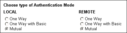

  7. ローカル トレーディング パートナとリモート トレーディング パートナの認証モードの選択を求めるメッセージが表示されます。次の図を参照してください。
    注意 : 必須ではありませんが、基本的には、ローカル トレーディング パートナとリモート トレーディング パートナの両方で同一タイプの認証を選択します。
  8. [一方向]、[基本による一方向]、[相互] のいずれかのオプション ボタンを選択して、「ローカル」トレーディング パートナに対して適用するタイプを指定します。
  9. [一方向]、[基本による一方向]、[相互] のいずれかのオプション ボタンを選択して、「リモート」トレーディング パートナに対して適用するタイプを指定します。
  10. [次へ] ボタンをクリックします。
  11. 選択したタイプに応じて、証明書を選択するか、またはユーザ名とパスワード エリアスを入力します。認証タイプ別の設定項目の概要を次の表に示します。
  12. 表 6-13 認証タイプ別設定

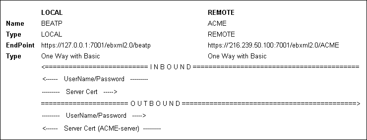

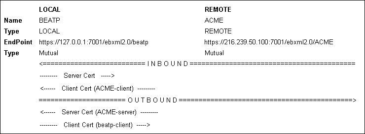

認証のコンフィグレーションのプレビュー
通信先とのセキュア チャネルを確立する際に行われる証明書の検証と公開鍵の交換のプロセスのことを、SSL ハンドシェイクと言います。認証をコンフィグレーションしたら、コンフィグレーションのプレビューを実行することができます。
HTTPS 転送プロトコルの場合、プレビューを実行すると、次の図のように、コンフィグレーションされたハンドシェイクのリストを表示することができます。

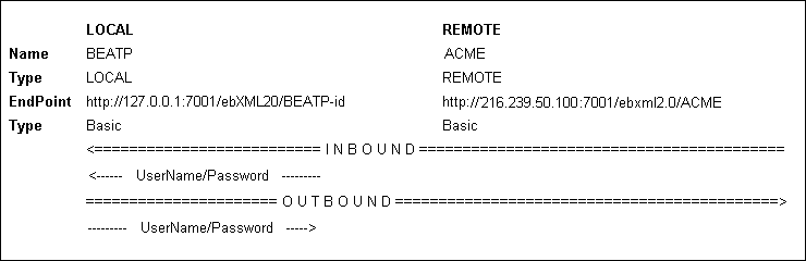

HTTP 基本認証の場合は、プレビューを実行すると、次の図のようなコンフィグレーション情報が表示されます。

    • 選択したトレーディング パートナ プロファイルをエクスポートするには、[トレーディング パートナ] チェック ボックスを選択し、[参照] ボタンをクリックして、[トレーディング パートナのプロファイルを選択] ページを表示する。[トレーディング パートナのプロファイルを選択] ページで、必要に応じて、トレーディング パートナの隣のチェック ボックスをチェックするか、チェックをはずす。エクスポートするトレーディング パートナのチェック ボックスをチェックしたら、[完了] をクリックする。
    • 図 6-25 トレーディング パートナのプロファイルを選択
    • トレーディング パートナのプロファイルを選択
      選択したサービスをエクスポートするには、[サービス] チェック ボックスを選択し、[参照] ボタンをクリックして、[サービスを選択] ページを表示する。[サービスを選択] ページで、必要に応じて、サービスの隣のチェック ボックスをチェックするか、チェックをはずす。エクスポートするサービスのチェック ボックスをチェックしたら、[完了] をクリックする。

表示されたメッセージのフィルタ処理
[メッセージの表示] ページに表示されたメッセージは、以下の手順に従い、フィルタ処理することができます。設定したフィルタ条件は、これを変更するか、サーバを再起動するまで、適用され続けます。
  1. [メッセージの表示] ページで、ドロップダウンから [コンフィグレーション] を選択します。
  2. [実行] をクリックすると、[表示されたメッセージのフィルタ処理] ページが表示されます。
  3. 図 6-29 [表示されたメッセージのフィルタ処理] ページ
  4. 以下のいずれかを実行します。
    • 開始時間と終了時間を明示的に指定するには、[開始時間] オプション ボタンをクリックして、ドロップダウン リストから開始時間と終了時間を選択する。
    • 現在の時間を基準にした相対時間間隔を指定するには、[継続時間] オプション ボタンをクリックして、期間を入力する。
  5. 必要に応じて、以下の手順を実行します。
    • 受信者でフィルタ処理するには、[トレーディング パートナの場合] ドロップダウン リストでトレーディング パートナを選択する。
    • 送信者でフィルタ処理するには、[トレーディング パートナへ] ドロップダウン リストでトレーディング パートナを選択する。
    • ステータスでフィルタ処理するには、[ステータス] ドロップダウン リストで [ALL]、[SUCCEEDED]、[FAILED] のいずれかを選択する。
