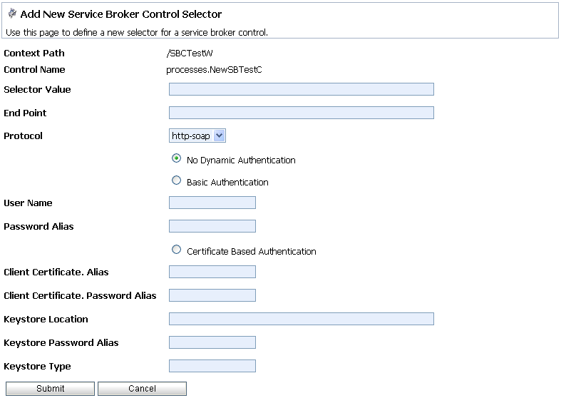

新しいサービス ブローカ コントロール セレクタの追加
新しいセレクタのプロパティを定義する。

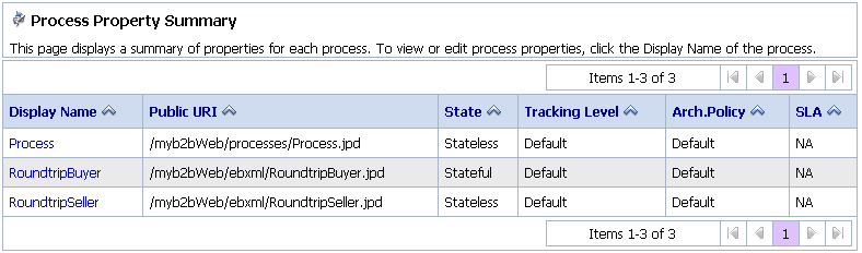

プロセス タイプのリスト表示および検索
[プロセス プロパティ概要] ページでは、デプロイされた各プロセス タイプについて、以下の情報が表示されます。プロパティの詳細については、「プロセス詳細の表示および変更」を参照してください。
図 2-1 プロセス プロパティ概要
注意 :
プロセス プロパティ概要
プロセス タイプは、表示名を基準にアルファベット順に表示されます。
表 2-3 [プロセス プロパティ概要] ページの要素

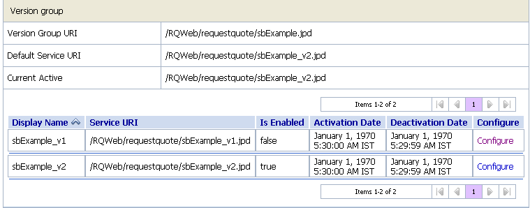

バージョン グループ
バージョン グループ URI
グループの URI。
不可
デフォルト サービス URI
プロセス タイプの URI。
不可
現在アクティブ
現在アクティブなグループのプロセス。
不可
バージョン グループ テーブル
バージョン グループのデプロイされた各バージョンのエントリ。
不可
表示名
プロセス バージョンに割り当てられている表示名。
不可
サービス URI
プロセス バージョンの URI。
不可
有効
プロセスが有効かどうかを表す (有効の場合は true、無効の場合は false)。
可
アクティブ化の日付
プロセス バージョンがアクティブになった日時、またはプロセス バージョンをアクティブにする日時。
可
非アクティブ化の日付
プロセス バージョンプロセス バージョンを非アクティブにする日時。
可
コンフィグレーション
[プロセス バージョンの編集] ページへのリンク。このページで、プロセス バージョンをアクティブにする時間を有効または無効にしたり、更新したりできる。詳細については、「プロセス バージョンの管理」を参照。

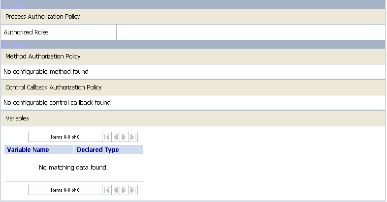

プロセス認可ポリシー
プロセスのメソッドを呼び出すためのロール。
可
メソッド認可ポリシー
メソッドを呼び出すための追加のロール (メソッドはプロセス認可ポリシーで指定されているロールを継承する)。
可
コールバック認可ポリシー
コールバックを呼び出すためのロール。
可
変数
変数
定義されている変数の名前と宣言されたタイプ
不可

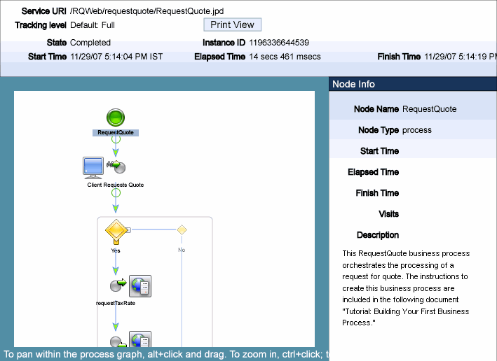

対話型または印刷可能なプロセス タイプ グラフの表示
[プロセス タイプの詳細] ページでは、デプロイされたプロセス タイプの対話型または印刷可能なグラフを表示できます。グラフィック表示は、ビジネス プロセス、およびそのプロセスが行うクライアントおよびリソース (データベース、JMS キュー、ファイル システムなど) との対話を表します。
実行中のインスタンスがある場合は、[プロセス インスタンス詳細] ページからインスタンスの対話型または印刷可能なグラフにアクセスできます。詳細については、「対話型または印刷可能なプロセス インスタンス グラフの表示」を参照してください。
注意 : 対話型のプロセス グラフには Adobe SVG Viewer Version 3.0 または Java Batik 1.7 SVG が必要です。詳細については、「対話型グラフの要件」を参照してください。印刷可能なグラフには Adobe Acrobat などの PDF ビューアが必要です。お使いのブラウザで Adobe SVG Viewer がサポートされていない場合は、Java Batik を使用して、対話型のプロセス グラフを表示することをお勧めします。
注意 : 印刷可能なグラフを表示するには、Acrobat Reader をインストールする必要があります。
  1. 表示するプロセスを検索します。詳細については、「プロセス タイプのリスト表示および検索」を参照してください。

  8. [対話型表示] をクリックします。
  9. 次の図のように、Adobe SVG Viewer に対話型ビューが表示されます。
    プロセス プロパティの編集
    次の図のように、Java Batik SVG Viewer に対話型ビューが表示されます。
    プロセス プロパティの編集
  10. Adobe SVG Viewer の場合は、以下のいずれかを実行します。
    • ノードの名前、タイプ、および説明を表示する場合は、ノードの画像をクリックする。
    • ビューをスクロールするには、〔Alt〕を押したままにする。ポインタの形がハンド プロセス プロパティの編集 ツールに変わったら、クリックしてプロセス グラフを上下左右にドラッグしてスクロールします。
    • ビューを拡大するには、〔Ctrl〕を押したままにする。ポインタの形が拡大 プロセス プロパティの編集 ツールに変わったら、クリックして拡大表示します。
    • 縮小するには、〔Ctrl〕+〔Shift〕を押したままにする。ポインタの形が縮小 プロセス プロパティの編集 ツールに変わったら、クリックして縮小表示します。
    • 印刷可能なビューに変更する場合は、[ビューの印刷] をクリックする。プロセス グラフが PDF ドキュメントとして表示されます。
  11. システムに Adobe SVG Viewer がない場合、WLI Administration Console は、Java Batik SVG アプレットで対話型ビューを表示します。
  12. 注意 : Java Batik 1.7 SVG Viewer で Java アプレットを表示するには、Java Runtime Environment 1.6 があらかじめインストールされており、ブラウザで Sun の Java コンソールが動作している必要があります。Java Runtime Environment 1.6 および Java コンソールは、http://java.sun.com/javase/downloads/index.jsp でダウンロードできます。
    Java Batik SVG Viewer の場合は、以下のいずれかを実行します。
    • プロセス グラフ内で移動するには、〔Shift〕を押しながら左クリックしてドラッグする。
    • 拡大するには、〔Ctrl〕を押したまま、拡大表示する部分を選択する。
    • 縮小するには、〔Ctrl〕+〔Shift〕を押したまま右クリックする。

プロセス バージョンの管理
[プロセス タイプの詳細] ページの [バージョン グループ] セクションでは、プロセス グループのバージョンをアクティブにする時間を有効または無効にしたり、更新したりします。
図 2-6 プロセス バージョンの管理
プロセス バージョンの管理
注意 : noiterativedev を指定して実行している場合は、EAR を再デプロイしても、実行中のインスタンスは終了しません。プロダクション環境では、Oracle WebLogic Server を起動するときに次のフラグを使用することをお勧めします: production noiterativedev nodebug notestconsole
  2. プロセス名をクリックし、[プロセス タイプの詳細] ページを表示します。
  3. [バージョン グループ] セクションのバージョンの表に、各バージョンの現在のステータスが表示されます。
  4. バージョンの表で、目的のバージョンの [コンフィグレーション] リンクをクリックします。
  5. [プロセス バージョンの編集] ページが表示されます。
    図 2-7 プロセス バージョンの編集
    プロセス バージョンの編集
  6. 必要な設定を定義します。
    • アクティブにする時間を設定する場合は、[アクティブ化の日付] ドロップダウン リストから月、日付、および時刻を選択する。
    • バージョンを有効にする場合は、[有効] チェック ボックスをチェックする。
  7. 以下のいずれかを実行します。
    • 変更を保存する場合は、[送信] をクリックする。
    • [プロセス タイプの詳細] ページが表示されます。バージョンの表に変更が反映されます。
    • 最後に保存した値にリセットする場合は、[リセット] をクリックする。
    • 変更を反映させずに [プロセス タイプの詳細] ページに戻るには、[取消し] をクリックする。
注意 : 必ず 1 つのバージョンがアクティブになっている必要があります。プロセスを呼び出したときに利用できるバージョンがない場合、つまり、すべてのバージョンが無効になっている場合は、エラーがログに記録されます。

セキュリティ ポリシーの更新
[プロセス タイプの詳細] ページでは、プロセスまたはそのメソッドおよびコールバックのセキュリティ ポリシーを設定できます。
注意 : 必要な MBeans を実装する認証プロバイダがコンフィグレーションされていない場合、プロセス認可ポリシー、メソッド認可ポリシー、およびコールバック認可ポリシーをコンフィグレーションするためのオプションが無効になります。認証プロバイダの要件に関する詳細については、『Oracle WebLogic Integration Worklist Console の使い方』の「ユーザ管理におけるセキュリティ プロバイダの要件」を参照してください。
  3. プロセスの実行ポリシーをコンフィグレーションするには
    1. [実行ポリシー] セクションで、[コンフィグレーション] をクリックします。
    2. [プロセス実行ポリシーの編集] ページが表示されます。
      図 2-9 プロセス実行ポリシーの編集
      プロセス実行ポリシーの編集
    3. [実行名] ドロップダウン リストから、[呼び出し側の ID] または [開始ユーザ] を選択します。
    4. [1 つのプリンシパルが必要] チェック ボックスをチェックするか、チェックをはずします。
    5. [送信] をクリックしてプロパティを更新し、[プロセス タイプの詳細] ページに戻ります。
  4. メソッド認可ポリシーをコンフィグレーションするには、必要に応じて、以下の手順を実行します。
    • プロセス メソッドの認可ポリシーをコンフィグレーションする場合は、[メソッド認可ポリシー] セクションで、[コンフィグレーション] をクリックする。
    • [プロセス メソッド認可ポリシーの編集] ページが表示されます。
      図 2-10 [プロセス メソッド認可ポリシーの編集] ページ
      注意 : ロールが指定されていない場合は、すべての人が認可されます。
      注意 : プロセス内のすべてのメソッドが、プロセス メソッドの認可ポリシーで指定されているロールを継承します。これらのロールは削除できません。
    • コールバックの認可ポリシーをコンフィグレーションする場合は、コールバックの [コンフィグレーション] リンクをクリックする。
    • [コールバック認可ポリシーの編集] ページが表示されます。
      図 2-11 コールバック認可ポリシーの編集
  5. コールバック認可ポリシーの編集
    以下の手順に従って、ロール割り当てを追加または削除します。
  6. ロールを追加するには
    1. [利用可能なロール] リストから、追加するロールを選択します (複数のロールを選択するには、〔Ctrl〕を押しながら、追加するロールを 1 つずつクリックします)。
    2. コールバック認可ポリシーの編集 アイコンをクリックし、選択したロールを [現在のロール] リストに移動します。
    3. ロールを削除するには
    4. [現在のロール] リストから、削除するロールを選択します (複数のロールを選択するには、〔Ctrl〕を押しながら、追加するロールを 1 つずつクリックします)。
    5. コールバック認可ポリシーの編集 アイコンをクリックし、選択したロールを [利用可能なロール] リストに移動します。
  7. 以下のいずれかを実行します。
    • ポリシーを更新する場合は、[送信] をクリックする。
    • [プロセス タイプの詳細] ページが表示されます。このページには変更が反映されています。

セレクタのサービス ブローカ コントロール プロパティの定義
注意 : (動的) セレクタは非推奨となっています。Oracle WebLogic Integration Administration Console でコンフィグレーションした値をルックアップするには、XML メタデータ キャッシュ コントロールを使用してください。さらに、実行時にサービス ブローカ コントロールの setProperties() 呼び出しを使用してエンドポイントを設定します。XML メタデータ キャッシュ コントロールの詳細については、『Integration コントロールを使用する』の「XML メタデータ キャッシュ コントロール」を、サービス ブローカ コントロールの詳細については、『Integration コントロールを使用する』の「サービス ブローカ コントロール」をそれぞれ参照してください。
[新しいサービス ブローカ コントロール セレクタの追加] ページおよび [サービス ブローカ セレクタの編集] ページでは、セレクタ値および関連するプロパティを設定できます。
図 2-13 [新しいサービス ブローカ コントロール セレクタの追加] ページ
利用できる設定の概要を次の表に示します。
表 2-7 [新しいサービス ブローカ コントロール セレクタの追加] ページの要素
設定
説明
必須/省略可能
[セレクタ値] フィールドに、ルックアップ キーを入力する。
実行時にコントロール属性を選択して動的に設定するために使用する値。
注意 : このフィールドは、[サービス ブローカ セレクタの編集] ページでは編集不可。
必須
[エンド ポイント] フィールドに、対象サービスの URI を入力する。
このルックアップ キーに関連するサービス エンド ポイントの URI。
省略可能
[プロトコル] ドロップダウン リストから、プロトコルを選択する。
呼び出すときに使用するプロトコル。有効な値は以下のとおり。
http-soap
http-xml
jms-soap
jms-xml
form-get
form-post
デフォルトは http-soap。
注意 : Oracle WebLogic Integration Administration Console では、これらのどの値でも指定できるので、プロセスでサポートされるプロトコルを選択するように注意する必要がある。たとえば、raw XML (非 SOAP) プロトコルは対話 Web サービスでは使用不可。
省略可能
[動的な認証を行わない]、
[基本認証]、または
[証明書ベースの認証]
オプション ボタンを選択する。
認証の種類。
クライアント証明書が必要な場合は、[証明書ベースの認証] を選択し、[キーストアの場所]、[キーストア パスワード エリアス]、および [キーストア タイプ] フィールドに値を入力する。
省略可能
[ユーザ名] フィールドにユーザ名を入力する。
対象プロセスを呼び出すときに使用するユーザ名 (必要な場合)。
[基本認証] が選択されている場合は必須
[パスワード エリアス] フィールドにパスワード エリアスを入力する。
パスワード ストアでユーザ パスワードをルックアップするときに使用するパスワード エリアス。詳細については、「パスワード エリアスおよびパスワード ストア」を参照。
[クライアント証明書のエリアス] フィールドに証明書エリアスを入力する。
リモート サービスで双方向認証 SSL またはデジタル署名が必要な場合の証明書エリアス。
[証明書ベースの認証] が選択されている場合は必須
[クライアント証明書のパスワード エリアス] フィールドにパスワード エリアスを入力する。
パスワード ストアで証明書パスワードをルックアップするためのパスワード エリアス。詳細については、「パスワード エリアスおよびパスワード ストア」を参照。
[キーストアの場所] フィールドにキーストアの場所を入力する。
キーストアの場所。
[キーストア パスワード エリアス] フィールドにパスワード エリアスを入力する。
パスワード ストアでキーストア パスワードをルックアップするときに使用するパスワード エリアス。詳細については、「パスワード エリアスおよびパスワード ストア」を参照。
[キーストア タイプ] フィールドにキーストアの種類を入力する。
キーストア タイプ。
関連トピック
