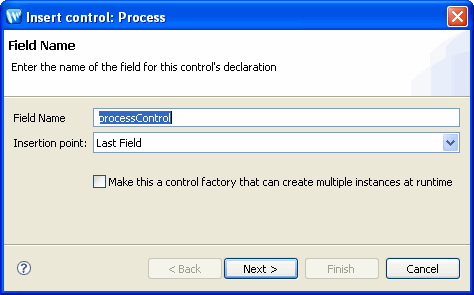

  5. [コントロールの挿入 : プロセス] ダイアログ ボックスが表示されます (図 10-1 を参照)。
    図 10-1 コントロールの挿入 : プロセス
    コントロールの挿入 : プロセス
  6. [Insert control: プロセス] ダイアログ ボックスで、以下の情報を入力します。
    • [フィールド名] に、ビジネス プロセスから新しいプロセス コントロール インスタンスにアクセスするときに使用する変数の名前を入力します。有効な Java 識別子を入力する必要があります。
    • [挿入位置] で、フィールド名をプロセス ファイルに挿入するポイントをドロップダウン リストから選択します。
    • これをコントロール ファクトリにするかどうかを決定し、[これを実行時に複数のインスタンスを作成できるコントロール ファクトリにする] チェック ボックスをチェックするか、チェックをはずします。
    • [次へ] をクリックします。
