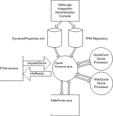

以下のシナリオでは、サービス ブローカ コントロールによる動的バインディングの使われ方を示します。POService.java は、特定の商品に関する見積もりを取得するために、外部サービスを呼び出す必要があります。複数のベンダがこのサービスを提供しています。管理者は、POService.jpd を変更したり再デプロイしたりせずに、外部サービスの複数の実装にアクセスできなければなりません。
動的バインディングで使用されるコンポーネント
このトピックでは、サービス ブローカ コントロールを使用して、見積もりサービスへの動的バインディングを提供する機能について説明します。

見積もり処理の例
この節では、動的なコントロールとセレクタが、見積もり処理のシナリオの実装にどのように役立つかを示します。図  12-4 は、動的バインディングに参加するコンポーネントを示しています。
図 12-4 動的バインディング
動的バインディング
対象のサービスへ必要な動的バインディングを行うために、POService.java で定義されたビジネス プロセスは、サービス ブローカ コントロール (QuoteProcessor.java) を使用して見積もりサービスを呼び出します。対象は動的に指定されるため、com.bea.wli.common.control.Location タグは使用されません。サービス ブローカ コントロールは以下のコントロール ファイルで定義されます。
import com.bea.control.ServiceBrokerControl;
import com.bea.control.ControlExtension;
import org.applications.PurchaseRequest;
import org.applications.PurchaseReply;
public interface QuoteProcessor
extends ServiceBrokerControl, ControlExtension
public interface Callback
public void infoReady (PurchaseReply reply);
* @com.bea.wli.common.Conversion(value = com.bea.wli.common.Conversation.Phase.START)"
* @com.bea.wli.common.control.Selector( xquery= "lookupControlProperties($request/vendorID)")
public void requestQuote(PurchaseRequest request
実行時に、コントロール コンテナは、コントロールで表されるプロキシを適切な実装にバインドする必要があります。これは、サービス ブローカ コントロール インタフェースの開始メソッドにタグで指定されたセレクタ XQuery 式 (com.bea.wli.common.control.Selector) によって駆動されます。
注意 : ステートレス コンポーネントを表すコントロールの場合は、メソッドごとにセレクタを指定できます。セレクタが指定されていないメソッドについては、アノテーションで定義されたデフォルトの場所が使用されます。セレクタの適用後に対象の場所が解決されない場合は、実行時例外が生成されます。
セレクタはコントロールの動的プロパティを含む XML フラグメントを返します。以下に例を示します。
<ServiceBrokerControlProperties>
<endpoint>
       http://www.quotecom.com/quotes/QuoteService/endpointURI>
</endpoint>
<username>fred</username>
<password>@$%&*</password>
</ServiceBrokerControlProperties>
この例では、セレクタは lookupControlProperties() という標準の XQuery 関数を使用しています。この関数は、渡されたキーに基づいて、DynamicProperties.xml ファイルからコントロール プロパティをルックアップします。この例では、キーはペイロードから抽出されたベンダ ID です。lookupControlProperties() によって返された結果が <ServiceBrokerControlProperties> 要素です。
lookupControlProperties() によって使用されるキーと属性のマッピング情報は、DynamicProperties.xml ファイルに格納されています。動的プロパティ ファイルのスキーマは、動的コントロールで有効なすべての属性を扱うことができます。セレクタは、コントロールの作成時に定義することも、コントロール ソース コードを直接編集して定義することもできます。
管理者は Oracle WebLogic Integration Administration Console を使用して、セレクタの値と実装の間のマッピングを定義できます。Oracle WebLogic Integration Administration Console を使用すると、管理者は以下のプロパティを指定できます。
