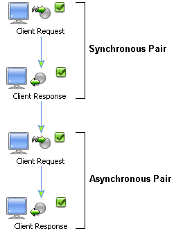

同期および非同期のペアを混合することはできない
同期と非同期の Client Request および Client Response のペアを同じビジネス プロセスで混合することはできません。同期と非同期のペアを混合すると、ビジネス プロセスに対して同期/非同期 WSDL を生成するときにエラーが発生します。
図 23-5 同期と非同期のペア
同期と非同期のペア
