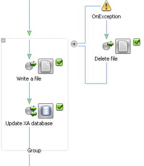

図 15-2 に、補正のための例外パスの使用方法を示します。
図 15-2 補正のための例外パス
補正のための例外パス
この例では、2 つのノードが同じトランザクションで実行しています。最初のノードはファイル (非トランザクション) に書き込み、二番目のノードがデータベース (トランザクション) を更新します。両方のノードは、関連する例外ハンドラを持ったグループ内にあります。例外ハンドラの execute on rollback プロパティを true に設定すると、ロールバックが行われる前に例外ハンドラを強制的に実行できます。
この例では、データベース処理が失敗し、トランザクションが「ロールバックのみ」に指定されている場合は、次の順序でイベントが発生します。
  1. 例外ハンドラはロールバックが行われる前に実行します。
  2. トランザクションのハンドラ パスが実行され、パス上のノードが前に書き込まれたファイルを削除します。
  3. トランザクションがロールバックします。
