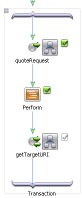

明示的なトランザクション境界の作成
明示的なトランザクションを作成するには - 方法 1
  1. マウスでノードの周りをクリックおよびドラッグするか、または、〔Ctrl〕を押しながらノードをクリックし、トランザクションに含めるノードを選択します。
  2. 選択したノードのうちの 1 つを右クリックし、ドロップダウン メニューから [トランザクションを作成] を選択します。
  3. 図 24-6 で示すように、選択したノードの周りに明示的なトランザクション境界が描画されます。
    図 24-6 明示的なトランザクション境界
    明示的なトランザクション境界
    [トランザクション] を右クリックし、ドロップダウン メニューから [名前の変更] を選択して、トランザクション ブロックの名前を変更できます。
