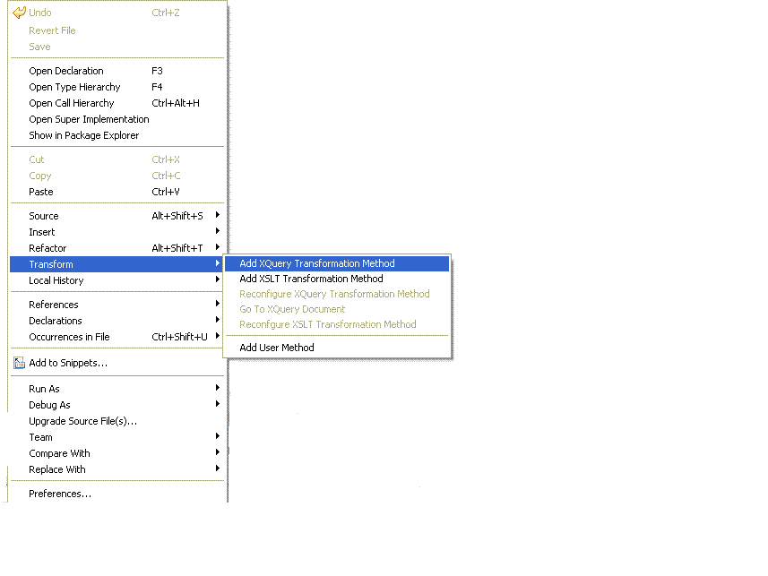

トランスフォーメーション メソッドをコンフィグレーションするには、ソース ビューを右クリックして [トランスフォーメーション] を選択し、いずれかのオプション (図 8-1 を参照) を選択します。
トランスフォーメーション メソッドを再コンフィグレーションするには、トランスフォーメーション ファイルを開き、ソース ビューでトランスフォーメーション メソッドを選択し、右クリックして [トランスフォーメーション|XQuery トランスフォーメーション メソッドの再コンフィグレーション] を選択します。
