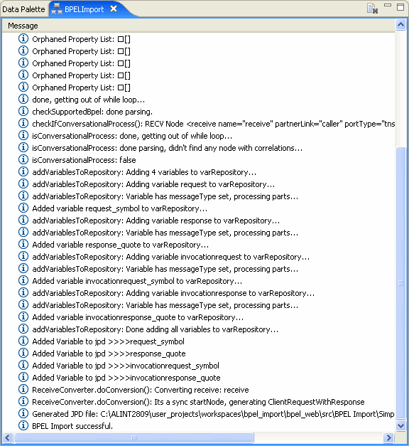

| 注意 : | インポート プロセスのログ ファイルは BpelImport.log という名前で workspace/.metadata フォルダに格納されます (workspace は現在の Oracle WebLogic Process Application ワークスペースを示す)。 |
新しい JPD ファイルが手順 2 で指定したフォルダに現れ、WSDL ファイルがスキーマ フォルダにコピーされて配置されます。
これによりインポート プロセスが完了し、新しい JPD ファイルが手順 2 で指定されたフォルダに置かれます。

インポート プロセス用のログ ファイル BpelImport.log は BEA_HOME\user_projects\workspaces\bpel_import\.metadatap に格納されます。%BEA_HOME% は製品のホーム ディレクトリです。このログ ファイルは、インポート プロセスに関する情報を提供します。
