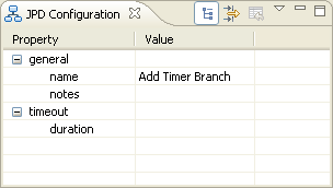

  3. タイマー ブランチ (および、このノード グループのその他のプロパティ) は、[プロパティー] ペインで設定できます。
    1. [JPD コンフィグレーション] ペインが [デザイン] ビューに表示されない場合は、メニューから [ウィンドウ|ビューの表示|その他|一般|JPD コンフィグレーション] を選択します。
    2. 注意 : デフォルトの [プロセス] ビューには [プロパティー] ペインしか表示されていません。[プロセス] パースペクティブで、[JPD コンフィグレーション] ビューと [プロパティー] ペインを同時に使用することはできません。
      注意 : [JPD コンフィグレーション] ペインの値を変更するには、まず [プロパティー] ペインを閉じてから、[JPD コンフィグレーション] ペインを開いて JPD を再ロードする必要があります。[プロパティー] ペインに戻るには、[JPD コンフィグレーション] ペインを閉じてから、[プロパティー] ペインを開いて JPD を再ロードします。
    3. タイマー ブランチを選択します。図 6-3 に示すように、Event Choice ノードの [JPD コンフィグレーション] ペインが表示されます。
    4. 図 6-3 タイム ブランチ プロパティ
      タイム ブランチ プロパティ
    5. [timeout] プロパティで [duration] 属性を選択し、タイマー パスがトリガーされるまでの時間を秒単位で指定します (使用する形式は「Xs」です。例: 7s)。
