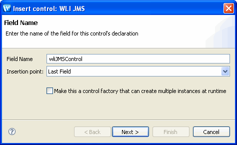

  5. [コントロールの挿入 : WLI JMS] ダイアログ ボックスが表示されます (図 16-1 を参照)。
    図 16-1 コントロールの挿入 : WLI JMS
    コントロールの挿入 : WLI JMS
  6. [コントロールの挿入 : WLI JMS] ダイアログ ボックスで、以下の情報を入力します。
    • [フィールド名] に、ビジネス プロセスから新しい WLI JMS コントロール インスタンスにアクセスするときに使用する変数の名前を入力します。有効な Java 識別子を入力する必要があります。
    • [挿入位置] で、フィールド名をプロセス ファイルに挿入するポイントをドロップダウン リストから選択します。
    • これをコントロール ファクトリにするかどうかを決定し、[これを実行時に複数のインスタンスを作成できるコントロール ファクトリにする] チェック ボックスをチェックするか、チェックをはずします。
    • [次へ] をクリックします。
    • [コントロールの作成] ダイアログ ボックスが表示されます。

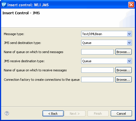

    • [コントロールの挿入 - JMS] ダイアログ ボックスが表示されます (図 16-2 を参照)。
      図 16-2 コントロールの挿入 - JMS
      コントロールの挿入 - JMS
  8. [コントロールの挿入 : 電子メール] ダイアログ ボックスで、以下の情報を入力します。
    • [メッセージ タイプ] ドロップダウン リストから、処理するメッセージのタイプを選択します。メッセージのタイプの詳細については、「メッセージ本体のフォーマットを指定する」を参照してください。
    • [JMS 送信送り先タイプ] ドロップダウン リストから、接続先のメッセージング サービスの種類に合わせて、[キュー] または [トピック] を選択します。メッセージング サービスの詳細については、「概要 : メッセージング システムと JMS」を参照してください。
    • [メッセージを送信するキューの名前] フィールドに、メッセージを送信するキューまたはトピックの名前を入力します。名前がわからない場合は、[参照] をクリックしてリストから選択します。コントロールを使用してメッセージを送信する場合は、送信キューの名前を指定する必要があります。
    • [JMS 受信送り先タイプ] ドロップダウン リストから、接続先のメッセージング サービスの種類に合わせて、[キュー] または [トピック] を選択します。メッセージング サービスの詳細については、「概要 : メッセージング システムと JMS」を参照してください。
    • [メッセージを受信するキューの名前] フィールドに、メッセージを受信するキューまたはトピックの名前を入力します。名前がわからない場合は、[参照] をクリックしてリストから選択します。コントロールを使用してメッセージを受信する場合は、受信キューの名前を指定する必要があります。
    • [キューへの接続を作成するための接続ファクトリ] フィールドに、キューまたはトピックへの接続を作成する接続ファクトリの名前を入力します。名前がわからない場合は、[参照] をクリックしてリストから選択します。
    • [終了] をクリックします。
