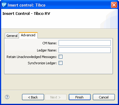

TIBCO コントロールに認証メッセージング設定を指定するには、[コントロールの挿入 - TIBCO] ダイアログの手順 3 で、[詳細] タブを使用して以下のタスクを実行します (図 14-1 を参照)。
図 14-1 TIBCO コントロールの挿入 - 詳細
