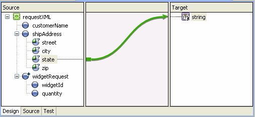

    XQuery ファイルのデザイン ビューで、QuoteRequestDocument XML ドキュメントの要素が [ソース] ペインに、[String] 要素が [対象] ペインに表示されます。
  11. [ソース] ペインで [state] を選択し、[対象] ペインの [String] までドラッグします。次の図に示すように、state 要素と String 要素を結ぶ線が表示されます。この線は、2 つのデータ型間のトランスフォーメーションを表します。
  12. 図 5-2 データ トランスフォーメーション
    データ トランスフォーメーション
