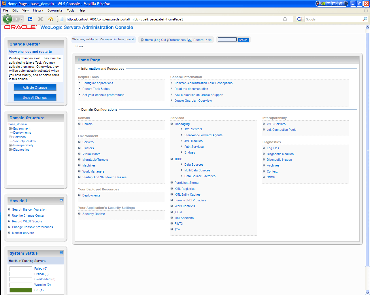

  4. Oracle WebLogic Server のホーム ページが、図 3-1 のように表示されます。

  5. [ドメイン コンフィグレーション] セクションの [サービス] で、[JDBC] に移動して [データ ソース] をクリックします。
  6. [JDBC データ ソースの概要] ページが表示されます。
  7. [データ ソース] の [新規作成] をクリックします。

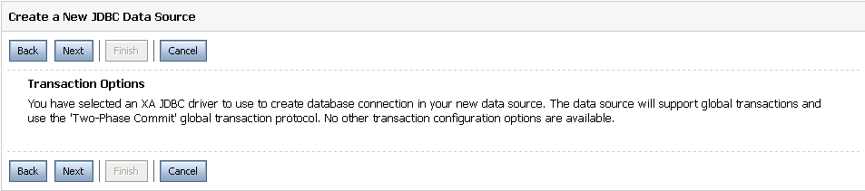

    • 図 3-3 に示すように、[トランザクション オプション] ページが表示されます。
      図 3-3 トランザクション オプション
      トランザクション オプション
  10. [次へ] をクリックします。
