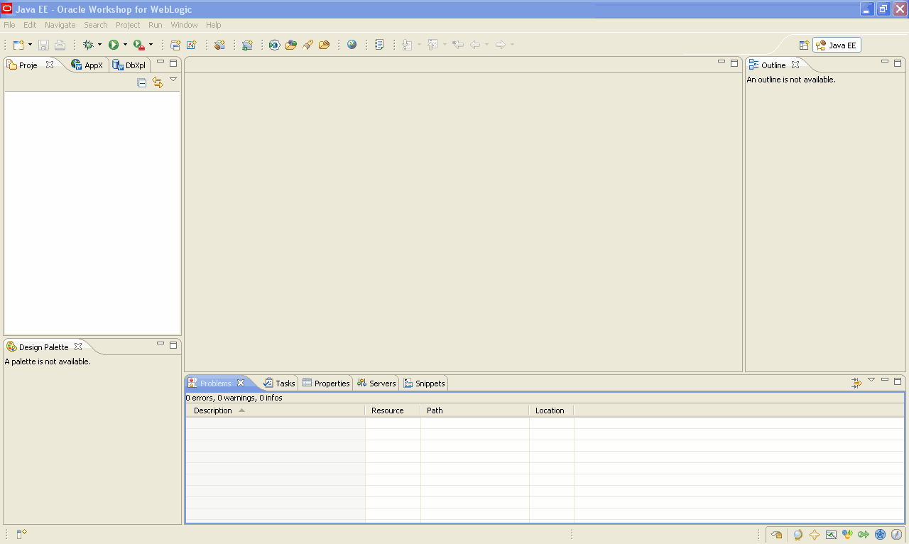

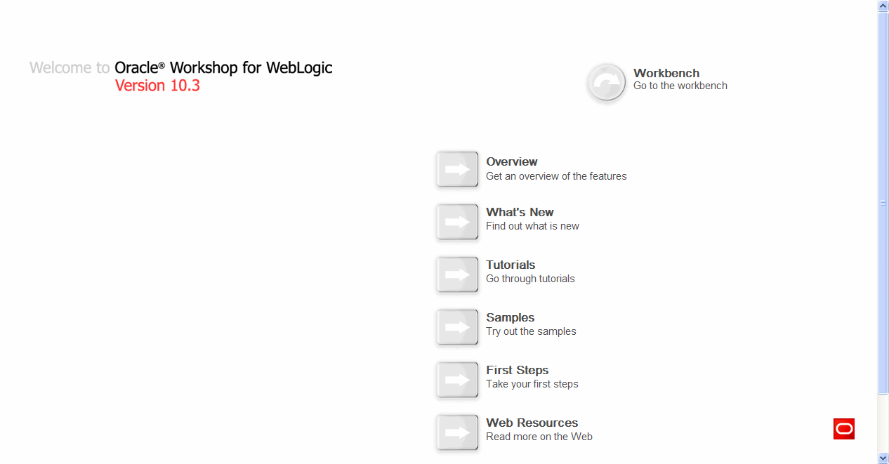

[ワークベンチ] をクリックして、ワークベンチを表示します (図 2-3 を参照)。

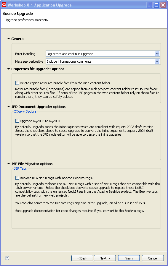

[次へ] をクリックします。[ソースのアップグレード] という環境設定を選択するダイアログ ボックスが表示されます (図 2-6 を参照)。
ダイアログ ボックスに表示されるさまざまなオプションを選択し、環境を設定することができます。これらのオプションを展開すると、図 2-7 のような画面が表示されます。
以下に挙げるように、これらのオプションは機能に応じてカテゴリ別に用意されています。
全般 – エラー処理オプション、および記録するコンテンツの種類を設定する。表 2-1 のように、どちらのプロパティにもデフォルト値を使用します。
表 2-1 全般環境設定
エラー処理の方法と、その際に実行するアクションを指定する。エラー メッセージは常にログ ファイルに記録されまるが、その通知方法はここでの設定によって決まる。このフィールドには、以下の 3 種類のオプションがある。
エラーをログに記録してアップグレードを続行 (デフォルト オプション)
エラーをログに記録してアップグレードを中断
エラー時にダイアログを表示
アップグレード処理中に記録するメッセージの種類を指定する。記録するメッセージには、情報、警告、エラーの 3 種類がある。この 3 種類のメッセージは、以下の 3 つのオプションで示される。
情報コメントを含める (デフォルト オプション) - すべての種類のメッセージ
警告コメントを含める - 警告およびエラー メッセージのみ
エラー コメントを含める - エラー メッセージのみ
NetUI Project Upgrader オプション - [Weblogic J2EE 共有ライブラリの使用] オプションを選択すると、実行時の .jar ファイルを各プロジェクトにコピーせずに WebLogic J2EE 共有ライブラリが使用可能になります。このオプションは、Oracle WebLogic Integration アプリケーションには通常影響ないため、無視してかまいません。デフォルトでは、アップグレード用にはこのオプションはオンになります。
プロパティ ファイル アップグレーダ オプション - [Web コンテンツ フォルダからのコピーされたリソース バンドル ファイルの削除] オプションを選択すると、不要な .properties ファイルはすべて削除されます。Web コンテンツ フォルダ内のどの JSP ページにも .properties ファイルが必要ない場合、削除することができます。このオプションは、WebLogic Integration アプリケーションには通常影響ないため、無視してかまいません。デフォルトでは、アップグレード用にはこのオプションはオフになります。
JPD Document Upgrader オプション - [XQ2002 を XQ2004 にアップグレードします] オプションを選択すると、XQuery 文が XQuery 2002 のドラフト バージョンから XQuery 2004 ドラフト バージョンに変換されます。このオプションによって、JPD ノード エディタを使ったインラインでの XQuery 文の解析と 2004 バージョンへの変換が行われるように設定できます。デフォルトでは、アップグレード用にはこのオプションはオフになります。
[XQ2002 を XQ2004 にアップグレードします] オプションは必ず選択してください。XQuery ファイルのアップグレードについては、『XQuery Mapper を使用したデータの変換』の「XQuery コードのアップグレード」を参照してください。
JSP ファイル マイグレータ オプション - [NetUI タグを Apache Beehive タグで置き換えます。] オプションを選択すると、WebLogic Integration 8.1 でサポートされる NetUI タグが Apache Beehive 互換の NetUI タグにアップグレードされます。このオプションは、Oracle WebLogic Integration アプリケーションには通常影響ないため、無視してかまいません。デフォルトでは、アップグレード用にはこのオプションはオフになります。
| 注意 : |
プロジェクトまたは選択する JSP を変換し、アップグレードの実行後に Apache Beehive 互換 NetUI タグ イベントが使用されるようにできます。ただし、Oracle WebLogic Integration 10g Release 3 (10.3) で新しく作成されるすべてのプロジェクトでは、Apache Beehive 互換 NetUI タグが使用されます。 |

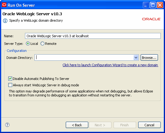

RequestQuote.java ファイルを右クリックし、[実行|サーバーで実行] メニュー オプションを選択します。図 2-12 に示すように、[サーバーで実行] ダイアログ ボックスが表示されます。
[手動で新規サーバーを定義] チェック ボックスをオンにして、フォームを図 2-12 に示すように入力します。
[次へ] をクリックします。[サーバーで実行] ダイアログ ボックスが更新され、図 2-13 に示すように、[WebLogic ドメイン ディレクトリを指定してください] ページが表示されます。

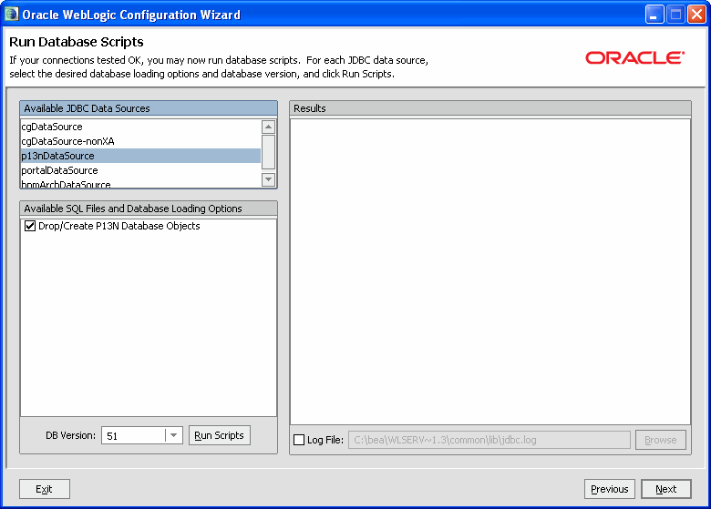

同様に、次の [管理対象サーバのコンフィグレーション]、[マシンのコンフィグレーション]、および [JDBC データ ソースのコンフィグレーション] ページも変更せずに次へ進みます。[次へ] をクリックして [データベース スクリプトの実行] ページまで移動します。図 2-15 のような画面が表示されます。
[利用できる JDBC データ ソース] のリストから図 2-15 のように [p13nDataSource] を選択し、[スクリプトの実行] をクリックします。正常に実行されると、[結果] ペインに「データベースのロードが完了しました。」と表示されます。
[利用できる JDBC データ ソース] が再度表示されるため、[cgDataSource-nonXA] を選択し、[スクリプトの実行] をもう一度クリックします。正常に実行されると、[結果] ペインに「データベースのロードが完了しました。」と表示されます。

Configuration Wizard を使用してドメインを作成したら、作成したドメインのサーバ上にアプリケーションをパブリッシュするために、図 2-13 の [サーバーで実行] ダイアログ ボックスに戻ります。
[参照] をクリックし、作成した WebLogic Integration ドメイン (sample_wli_domain) があるフォルダを表示して指定します。ドメインを選択します。このチュートリアルのドメインは次の場所になります。
[サーバーで実行] ダイアログ ボックスで [次へ] をクリックすると、[プロジェクトの追加および除去] ページが表示されます。sampleApp プロジェクトが [構成プロジェクト] カラムに表示されていることを確認します。
[終了] をクリックしてアプリケーションをパブリッシュします。サーバの実行が初めての場合、この処理にしばらく時間がかかることがあります。

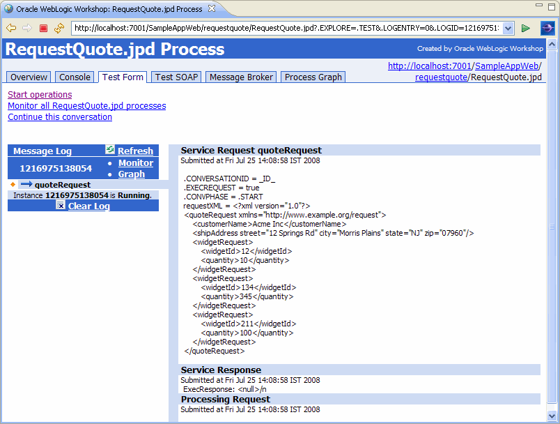

アプリケーションのデプロイとパブリッシュが正常に終了すると、IDE にブラウザのペインが開き、RequestQuote.jpd プロセスの [概要] タブが表示されます。
[テスト フォーム] タブを図 2-18 のブラウザのペインでクリックします。

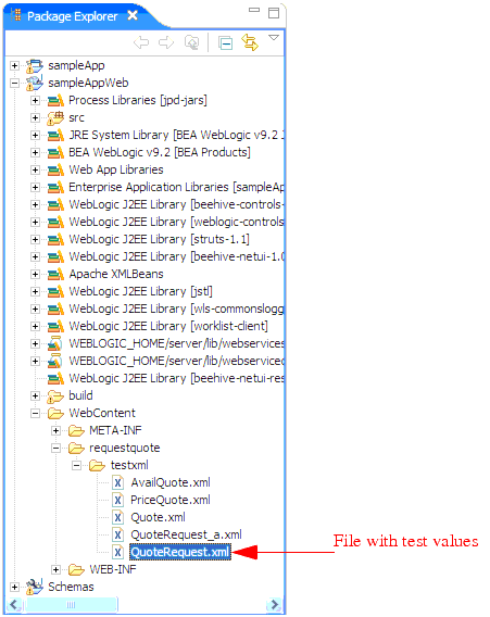

QuoteRequest.xml ファイルを探して指定します。このファイルには、アップグレード済みアプリケーションの検証に必要なテスト値が保存されています。このファイルは、図 2-19 に示す [パッケージ・エクスプローラー] ペインの WebContent フォルダ内にあります。
QuoteRequest.xml ファイルを右クリックして [アプリケーションから開く|テキスト・エディター] を選択し、ファイルの内容を図 2-20 のように IDE ブラウザに表示します。
ソース ファイルのすべての内容をコピーし、ファイルを閉じます。
図 2-21 に示すように、ファイルの内容を [テスト フォーム] タブの [xml requestXML] フィールドに貼り付けます。
テスト値は、図 2-18 の [テスト フォーム] タブで [参照] をクリックして入力することもできます。次に、C:\bea\user_projects\workspaces\upgrade\sampleAppWeb\WebContent\requestquote\testxml\QuoteRequest.xml ファイルを選択して [開く] をクリックします。
[quoteRequest] をクリックして処理を開始します。処理が正常に終了すると、[テスト フォーム] タブが図 2-22 のように更新されます。
