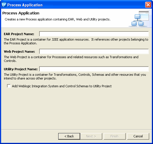

  1. WebLogic Workshop 9.2 で、[ファイル|新規|プロジェクト|WebLogic Integration|プロセス アプリケーション] メニュー オプションを選択します。[プロセス アプリケーション] ダイアログ ボックスが図 1-3 のように表示されます。
  2. 図 1-3 新しいプロセス アプリケーションの作成
    新しいプロセス アプリケーションの作成
  3. EAR プロジェクト名、Web プロジェクト名、ユーティリティ プロジェクト名を入力し、[終了] をクリックしてプロジェクトを作成します。
