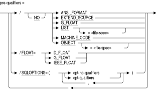

プリコンパイラを起動するためにどのような方法を選択する場合でも、SQLプリコンパイラによるモジュール・ファイルの処理方法を制御するための様々な修飾子を指定できます。構文図は、ホスト言語プログラム・ファイルの仕様とともに使用できる修飾子の形式を示しています。
ANSI_FORMAT
NOANSI_FORMAT
SQLプリコンパイラで終端形式のCOBOLまたはANSI形式のCOBOLのいずれを使用するかを指定します。デフォルトは終端形式のCOBOL NOANSI_FORMAT修飾子です。

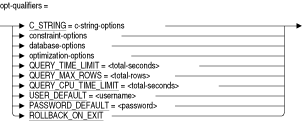

c-string-options
SQLでCホスト言語文字列を処理する方法を制御します。C_STRINGキーワードとともに[NO]BLANK_FILLオプションと[NO]FIXED_CDD_STRINGSオプションのいずれかまたは両方を使用して、C文字列の特性を制御します。
SQLOPTIONS= (C_STRING = [NO]BLANK_FILL)
SQLOPTIONS= (C_STRING = [NO]FIXED_CDD_STRINGS)
SQLOPTIONS= (C_STRING = ([NO]BLANK_FILL, [NO]FIXED_CDD_STRINGS))

EXTEND_SOURCE
NOEXTEND_SOURCE
SQLプリコンパイラがデフォルトの72列ではなく132列のFORTRANソースを参照できるようにします。SQLOPTIONS= (EXTERNAL_GLOBALS)

FLOAT=D_FLOAT
FLOAT=G_FLOAT
FLOAT=IEEE_FLOAT
SQLプリコンパイラで仮パラメータ・リストの浮動小数点データ型に使用される浮動小数点表現を指定するとともに、言語コンパイラに渡される浮動小数点修飾子を指定します。SQLプリコンパイラにより、埋込みSQLはホスト言語宣言およびプロシージャ・コールに変換されます。また、プロシージャ・コールの背後のプロシージャも生成されます。SQL$PREの/FLOAT修飾子により、SQL$PREでホスト言語変数について前提となる浮動小数点形式が決まります。これにより、生成されたSQLプロシージャに対して内部で行われる変換が決まります。SQL$PREにより、プリコンパイルされたプログラムを処理するためにホスト言語コンパイラがコールされるときに、ホスト言語でサポートされている/FLOAT修飾子に同等の修飾子が渡されます。つまり、ホスト言語変数の浮動小数点形式が/FLOAT修飾子で決まるかぎり、SQL$PREによって生成されるプロシージャ・コールのパラメータとホスト言語変数の浮動小数点形式には互換性があることが保証されます。個別変数の浮動小数点形式を明示的に宣言する型がホスト言語によって提供される場合、SQL$PREでは、この情報を使用して、/FLOAT修飾子とは関係なく、必要な変換が決定されます。

LIST
NOLIST
Oracle Rdb for OpenVMS Alphaにおいて、SQLのコンパイルとホスト言語のコンパイルに関する情報が含まれるリスト・ファイル(デフォルトのファイル拡張子.lis)を生成するかどうかを決定します。また、論理名SQL$KEEP_PREP_FILESが定義されている場合、SQLのコンパイルのみに関する情報が含まれる中間モジュール・リスト・ファイル(ファイル拡張子.mli)が保持されます。LIST修飾子を指定するときにファイル仕様を含めない場合、SQLプリコンパイラによりファイル拡張子.lisを使用してソース・ファイルと同じ名前でリスト・ファイルが作成されます。デフォルトはNOLIST修飾子です。
MACHINE_CODE
NOMACHINE_CODE
Oracle Rdb for OpenVMS Alphaにおいて、リスト・ファイルにマシン・コードを含めるかどうかを指定します。ただし、マシン・コードが含まれるリスト・ファイルを生成するには、LIST修飾子も指定する必要があります。デフォルトはNOMACHINE_CODE修飾子です。
OBJECT
NOOBJECT
ソース・ファイルのコンパイルによって致命的エラーが発生しないときにオブジェクト・ファイルを作成するかどうかを指定します。また、オブジェクト・ファイルを作成する場合、ファイルの名前も指定します。OBJECT修飾子を指定するときにファイル仕様を含めない場合、ファイル拡張子.objを使用してソース・ファイルと同じ名前でオブジェクト・ファイルが作成されます。OBJECT修飾子は、Adaを除く任意の言語で指定できます。デフォルトはOBJECT修飾子です。
OPTIMIZATION_LEVEL=optimization_options
SQLモジュール言語プログラム内のすべての問合せを処理するために使用されるオプティマイザ計画を指定します。選択可能なオプションは、次のとおりです。

optimization-options
SQLプリコンパイラ・プログラム内のすべての問合せを処理するために使用されるオプティマイザ計画を指定します。SQLOPTIONS= (PASSWORD_DEFAULT=password)
コンパイル時のユーザーのパスワードを指定します。DECLARE ALIAS文のUSING DEFAULT句を使用する場合、この修飾子を使用して、コンパイル時のユーザーのパスワードをプログラムに渡します。

SQLプリコンパイラのコマンドラインで許可されるオプションの修飾子を示します。SQLOPTIONS= (QUERY_CPU_TIME_LIMIT=total-seconds)
問合せの実行を最適化するために必要なCPUタイムの合計を制限します。問合せが最適化されておらず、CPUタイムの制限に達するまでに実行の準備が整わない場合、エラー・メッセージが返されます。デフォルトでは、問合せのコンパイル時間に制限はありません。動的SQLオプションは、コンパイル修飾子から継承されます。

SQLOPTIONS= (QUERY_MAX_ROWS=total-rows)
問合せ処理時に返されるレコード数を制限します。この場合、問合せで返される行数がカウントされ、問合せが指定した合計行数を超えるとエラー・メッセージが表示されます。デフォルトでは、フェッチされるレコード数は制限されません。動的SQLオプションは、コンパイル修飾子から継承されます。
SQLOPTIONS= (QUERY_TIME_LIMIT=total-seconds)
問合せ処理時に返されるレコード数を制限します。この場合、問合せの処理に要する秒数がカウントされ、問合せが指定した合計秒数を超えるとエラー・メッセージが表示されます。デフォルトでは、問合せのコンパイル時間に制限はありません。動的SQLオプションは、コンパイル修飾子から継承されます。

SQLOPTIONS= (ROLLBACK_ON_EXIT)
プログラムでSQLが終了するときに未処理のトランザクションをロールバックします。OpenVMSのデフォルトでは、プログラムでSQLが終了するときに未処理のトランザクションはコミットされます。このため、変更をロールバックする必要がある場合は、この修飾子をコマンドラインに指定します。

SQLOPTIONS= (USER_DEFAULT=username)
コンパイル時のユーザー名を指定します。規格DECLARE ALIAS文のUSER DEFAULT句を使用する場合、この修飾子を使用して、コンパイル時のユーザー名をプログラムに渡します。
