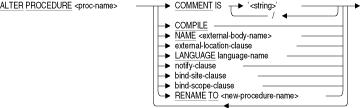

CREATE MODULE文またはCREATE PROCEDURE文を使用して作成されたプロシージャの属性を変更できます。次のように使用できます。
- 強制的にストアド(SQL)・プロシージャをコンパイルします(COMPILEオプション)。
- 外部プロシージャの属性を変更します。
- プロシージャのコメントを変更します。
ALTER PROCEDURE文は次の環境で使用できます。
- 対話型SQL内
- ホスト言語プログラムに埋め込まれる場合
- SQLモジュールのプロシージャの一部として
- 動的SQLで動的に実行される文として
BIND ON CLIENT SITE
BIND ON SERVER SITE
外部ルーチン実行の実行モデルおよび環境を選択します。CLIENTサイト・バインディングにより、外部ルーチンがアクティブ化され、OpenVMSデータベース・クライアント(アプリケーション)・プロセスで実行されます。これはデフォルトのバインディングです。このバインディングによって最も効率的な実行特性が提供され、I/Oデバイスなどのリソースを共有し、外部ルーチンをクライアント・アプリケーションの一部と同様にデバッグできます。ただし、このバインディングはアドレス空間の制限を受ける場合があります。データベース・バッファと仮想メモリーを共有しているため、このバインディングはクライアント・プロセスのシステム・ユーザー環境に限定されており、高レベルの権限が必要なアプリケーションの実行時に、外部ルーチンを実行することは禁止されています。
SERVERサイト・バインディングにより、外部ルーチンがデータベース・クライアントおよびサーバーとは別のプロセスでアクティブ化されます。このプロセスは、データベース・プロセスと同じノードで開始されます。このバインディングでは、適切な実行特性、より大きいアドレス空間、実際のセッション・ユーザー環境が提供され、高レベルの権限によるクライアント・プロセス制約を受けません。ただし、このバインディングでは、クライアントとI/Oデバイスなどのリソースを共有できないため(特に、クライアント対話型端末への接続がないため)、一般的にルーチンをデバッグできません。
BIND SCOPE CONNECT
BIND SCOPE TRANSACTION
外部ルーチンがアクティブ化される有効範囲と、外部ルーチンが非アクティブ化されるポイントを定義します。デフォルトの有効範囲はCONNECTです。
- CONNECT
データベースからデタッチする(またはデタッチせずに終了する)と、アクティブなルーチンが非アクティブ化されます。- TRANSACTION
トランザクションが中止(COMMITまたはROLLBACK)されると、アクティブなルーチンが非アクティブ化されます。トランザクションを実行していない場合、有効範囲はCONNECTに戻ります。
COMMENT IS string
プロシージャに関するコメントを追加します。SQLでは、SHOW PROCEDURES文の実行時にコメントのテキストが表示されます。コメントは一重引用符(')で囲み、コメント内の複数の行はスラッシュ(/)で区切ります。この句は、COMMENT ON PROCEDURE文と同義です。
COMPILE
COMPILEオプションにより、Oracle Rdbサーバーで強制的にストアド(SQL)・プロシージャを再コンパイルします。外部プロシージャには反映されません。DROP... CASCADE操作の実行によってプロシージャが無効化されている場合は、COMPILEを使用します。このメカニズムは、以前のバージョンで使用可能なSET FLAGS 'VALIDATE_ROUTINE'メソッドより優先されます。
DEFAULT LOCATION
LOCATION 'image-location'
外部ルーチン・イメージのデフォルトの位置または特定の位置です。結果ファイルの仕様には、タイプ.exeが含まれている必要があります。これは、イメージ・ファイルの仕様または単に論理名になります。
SQLでは、次の要素の組合せに基づいてルーチンを選択します。
- イメージ文字列
位置はDEFAULT LOCATIONにデフォルトで設定されます。これはファイル仕様文字列RDB$ROUTINESを表します。- 論理名変換
WITH ALL LOGICAL_NAME TRANSLATION句およびWITH SYSTEM LOGICAL_NAME TRANSLATION句によって、ロケーション文字列にある論理名の変換方法を指定します。
変換オプションが指定されていない場合、またはWITH ALL LOGICAL_NAME TRANSLATIONが指定されている場合は、論理名はデフォルトの方法で変換されます。
If WITH SYSTEM LOGICAL_NAME TRANSLATIONが指定されている場合は、ロケーション文字列の論理名は、SYSTEM論理名表のEXECUTIVE_MODE論理名のみを使用して展開されます。
external-body-clause
ルーチン名、ルーチンの実行可能イメージの位置、ルーチンをコーディングする言語など、ルーチンのキー特性を識別します。external-body-name
外部ルーチン名です。この名前を指定しない場合は、external-routine-name句で指定した名前がSQLに使用されます。この名前により、ルーチン本体の起動ごとにコールされるルーチン・エントリ・アドレスが定義されます。location句で選択された外部ルーチン・イメージには、この名前付きルーチンが必要です。
引用符付きでない名前は、大文字に変換されます。
LANGUAGE language-name
外部ルーチンがコーディングされたホスト言語の名前です。ADA、C、COBOL、FORTRAN、PASCALまたはGENERALを指定できます。GENERALキーワードを使用すると、任意の言語で記述したルーチンをコールできます。言語固有の情報の詳細は、「使用方法」を参照してください。
notify-clause
特定の外部ルーチンまたはデータベース関連のイベントが発生した場合に、2番目に呼び出される(通知される)ルーチンの名前を指定します。この名前により、通知ルーチンの起動ごとにコールされるルーチン・エントリ・アドレスが定義されます。location句で選択された外部ルーチン・イメージには、この名前付きルーチンが必要です。通知ルーチンに関連するイベントはON BIND、ON CONNECTおよびON TRANSACTIONです。複数のイベントを指定できます。
次に、イベントと各イベントの有効範囲について説明します。
BIND ルーチンのアクティブ化からルーチンの非アクティブ化 CONNECT データベース・アタッチからデータベース切断 TRANSACTION 開始トランザクションからコミットまたはロールバック・トランザクション
RENAME TO
変更するプロシージャの名前を変更します。詳細は、「RENAME文」を参照してください。新規名がシノニム名である場合は、エラーが発生します。
- この文を実行するには、指定したプロシージャに対するALTER権限が必要です。プロシージャがモジュールの一部である場合は、そのモジュールに対するALTER権限が必要です。
- COMPILE句、COMMENT句およびRENAME TO句を除き、ALTER PROCEDURE文の属性はすべて、外部プロシージャにのみ適用されます。
- ALTER PROCEDURE文によって、名前付きプロシージャ用のRDB$ROUTINES表のRDB$LAST_ALTERED列がトランザクションのタイムスタンプで更新されます。
- RENAME TO句には、このデータベースに対して有効なシノニムが必要です。「ALTER DATABASE文」のSYNONYMS ARE ENABLED句に関する説明を参照してください。これらのシノニムがデータベース定義またはアプリケーションによって使用されていない場合は、削除される可能性があります。
- ルーチンに多くの依存性がある場合は、DROP...CASCADEコマンド・シーケンスおよびCREATEコマンド・シーケンスよりALTERが優先的に使用されます。ALTERには、このルーチンと任意のトリガー、ストアド・ルーチンまたは他のデータベース・オブジェクトとの間に存在する既存の依存性情報が保持されているためです。
例1: 新規ルーチンおよび共有可能イメージをターゲットとしたALTER PROCEDUREの使用
この例では、外部プロシージャの位置、ルーチン名および言語を更新しているALTER PROCEDUREを示します。
SQL> show procedure SEND_MAIL Information for procedure SEND_MAIL Procedure ID is: 261 External Location is: SYS$SHARE:SENDMAILSHR.EXE Entry Point is: SEND_MAIL Language is: COBOL GENERAL parameter passing style used Number of parameters is: 2 Parameter Name Data Type Domain or Type -------------- --------- -------------- USR CHAR(30) Parameter position is 1 Parameter is IN (read) Parameter is passed by reference TXT VARCHAR(1000) Parameter position is 2 Parameter is IN (read) Parameter is passed by reference SQL> /* ***> The routine has been rewritten. Use ALTER PROCEDURE ***> to retarget the external routine to use the new ***> implementation, instead of using DROP/CREATE ***> */ SQL> SQL> set quoting rules 'SQL99'; SQL> SQL> alter procedure SEND_MAIL cont> name "send_mail_ext" cont> location 'SYS$SHARE:SENDMAILSHR30.EXE' cont> language C cont> comment 'Use new V3.0 interface routine'; SQL>

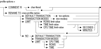

プロファイル定義を変更します。
ALTER PROFILE文は次の環境で使用できます。
- 対話型SQL内
- SQLモジュールまたはその他の複合文のプロシージャの一部として
COMMENT IS 'string'
プロファイルに関するコメントを追加します。SQLでは、SHOW PROFILES文の実行時にコメントのテキストが表示されます。コメントは一重引用符(')で囲み、コメント内の複数の行はスラッシュ(/)で区切ります。NO DEFAULT TRANSACTION
NO TRANSACTION MODES
NO LIMIT CPU TIME
NO LIMIT ROWS
NO LIMIT TIME
これらのオプションにより、明示的に否定形の属性設定が記録されます。これらの句により、否定された句の現在の設定が削除されます。RENAME TO
変更中のプロファイル名を変更します。詳細は、「RENAME文」を参照してください。ALTER PROFILEでサポートされている他のすべての属性の説明は、「CREATE PROFILE文」を参照してください。
- プロファイルを変更するには、データベースに対するSECUTIRY権限またはOpenVMS SECURITY権限が必要です。
- 詳細は、「CREATE PROFILE文」を参照してください。
次の例では、既存のプロファイルのデフォルトのトランザクションが変更されます。
SQL> ALTER PROFILE DECISION_SUPPORT cont> DEFAULT TRANSACTION READ ONLY;
