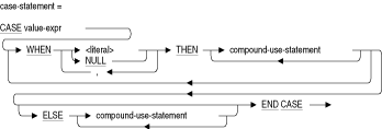

複数文プロシージャの複合文で代替文ブロックのいずれかのシーケンスを実行します。
複数文プロシージャの複合文の単一CASE制御文は、次の環境で使用できます。
- 対話型SQL内
- プリコンパイル対象のホスト言語プログラムに埋め込まれる場合
- SQLモジュールのプロシージャの一部として
- 動的SQLで動的に実行される文として
CASE value-expr
単一値に評価される式です。一致する値が見つかるまでCASE句の値式とWHEN句に含まれる各WHEN句のリテラル値が比較されます。値式には、列選択式の一部ではない列指定を含めることはできません。
SQLで提供される様々な値式の詳細は、第2.6節を参照してください。
ELSE compound-use-statement
CASE句の値式に一致するWHEN句が見つからない場合、一連のSQL文を実行します。複合文で有効なSQL文の詳細は、「複合文」を参照してください。
THEN compound-use-statement
引数値がCASE値式と一致する最初のWHEN句と関連付けられた一連のSQL文を実行します。WHEN literal
WHEN NULL
SQLによりCASE句の値式と比較されるWHEN句のリテラル値またはNULL値です。ほとんどのCASE制御文には、一連のWHEN句が含まれています。WHEN句およびCASE句の値が一致すると、そのWHEN句に関連付けられたSQL文が実行されます。制御がCASE制御文からEND CASE句まで無効になり、次のSQL文で戻ります。
- CASE値式で一致するWHEN句が見つからない場合、次のいずれのアクションが実行されます。
- オプションのELSE句が含まれている場合、SQLではELSE句に関連付けられた一連の文が実行されます。
- ELSE句が存在しない場合、例外が発生します。
- CASE値式のデータ型およびWHEN句のリテラル値のデータ型は同等であることが必要です。
- CASE制御文のWHEN句のリテラル値は一意であることが必要です。結果的に、CASE制御文の2つのWHEN句ではNULL値を指定できません。単一CASE文により、あらゆるWHEN句のリテラル値のリストを指定できます。
例1: CASE制御文の使用
char x[11]; long x_ind; EXEC SQL DECLARE ALIAS FOR FILENAME personnel ; EXEC SQL BEGIN CASE :x INDICATOR :x_ind WHEN 'Abrams' THEN DELETE FROM employees WHERE . . . ; WHEN NULL THEN DELETE FROM employees WHERE . . . ; ELSE DELETE FROM employees WHERE . . . ; END CASE ; END ;
例2: Case文によるリテラル値のリストの使用
SQL> DECLARE :CODE CHAR(4); SQL> BEGIN cont> JOB_LOOP: cont> FOR :JOBFOR cont> AS EACH ROW OF cont> SELECT * FROM JOBS JOB cont> DO cont> SET :CODE = :jobfor.JOB_CODE; cont> CASE :CODE cont> WHEN 'ASCK' THEN cont> UPDATE JOBS cont> SET MINIMUM_SALARY=10000 cont> WHERE JOB_CODE = :code; cont> WHEN 'ADMN', 'JNTR', 'SCTR' THEN cont> UPDATE JOBS cont> SET MINIMUM_SALARY=15000 cont> WHERE JOB_CODE = :code; cont> ELSE cont> UPDATE JOBS cont> SET MINIMUM_SALARY=:jobfor.MINIMUM_SALARY*1.1 cont> WHERE JOB_CODE=:code; cont> END CASE; cont> END FOR; cont> END; SQL>

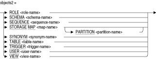

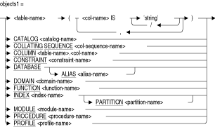

CATALOG catalog-name
コメントを作成するカタログの名前を付けます。カタログがデフォルト・スキーマに存在しない場合、COMMENT ON文のカタログ名を別名で修飾する必要があります。COLLATING SEQUENCE column-sequence-name
コメントを作成する照合順番の名前を付けます。照合順番がデフォルト・スキーマに存在しない場合、COMMENT ON文の照合順番名を別名で修飾する必要があります。COLUMN column-name
コメントを作成する列の名前を付けます。列名は表名で修飾する必要があります。列がデフォルト・スキーマの表に存在しない場合、COMMENT ON文の列名を表名と別名の両方で修飾する必要があります。CONSTRAINT constraint-name
コメントを作成する制約の名前を付けます。制約がデフォルト・スキーマに存在しない場合、COMMENT ON文の制約名を別名で修飾する必要があります。DATABASE
この文は、データベースに対する新規コメントを記述します。ALIAS句が省略された場合、デフォルト・データベースが使用されます。alias-nameには、このセッション中にATTACH文またはCONNECT文で指定された別名を指定する必要があります。DOMAIN domain-name
コメントを作成するドメインの名前を付けます。ドメインがデフォルト・スキーマに存在しない場合、COMMENT ON文のドメイン名を別名で修飾する必要があります。FUNCTION function-name
コメントを作成するファンクションの名前を付けます。ファンクションがデフォルト・スキーマに存在しない場合、COMMENT ON文のファンクション名を別名で修飾する必要があります。INDEX index-name
PARTITION partition-name
コメントを作成する索引、およびオプションで指定した索引のパーティションの名前を付けます。索引がデフォルト・スキーマに存在しない場合、COMMENT ON文の索引名を別名で修飾する必要があります。IS 'string'
コメントを指定します。SQLでは、対話型SQLでのSHOW文の実行時にテキストが表示されます。コメントは一重引用符(')で囲み、コメント内の複数の行はスラッシュ(/)で区切ります。MODULE module-name
コメントを作成するモジュールの名前を付けます。モジュールがデフォルト・スキーマに存在しない場合、COMMENT ON文のモジュール名を別名で修飾する必要があります。PROCEDURE procedure-name
コメントを作成するプロシージャの名前を付けます。プロシージャがデフォルト・スキーマに存在しない場合、COMMENT ON文のプロシージャ名を別名で修飾する必要があります。PROFILE profile-name
コメントを作成するプロファイルの名前を付けます。プロファイルがデフォルト・スキーマに存在しない場合、COMMENT ON文のプロファイル名を別名で修飾する必要があります。ROLE role-name
コメントを作成するロールの名前を付けます。ロールがデフォルト・スキーマに存在しない場合、COMMENT ON文のロール名を別名で修飾する必要があります。SCHEMA schema-name
コメントを作成するスキーマの名前を付けます。最初にスキーマを作成する必要があります。スキーマがデフォルト・スキーマに存在しない場合、COMMENT ON文のスキーマ名を別名で修飾する必要があります。SEQUENCE sequence-name
コメントを作成する順序の名前を付けます。順序がデフォルト・スキーマに存在しない場合、COMMENT ON文の順序名を別名で修飾する必要があります。STORAGE MAP map-name
コメントを作成する記憶域マップ、およびオプションでその記憶域マップ内の垂直パーティションまたは水平パーティションの名前を付けます。記憶域マップがデフォルト・スキーマに存在しない場合、COMMENT ON文の記憶域マップ名を別名で修飾する必要があります。SYNONYM synonym-name
これはALTER SYNONYM ... COMMENT IS構文と同じ機能を実行します。synonym-nameは、既存のシノニムの名前である必要があります。デフォルト・データベースの別名以外のデータベース別名を使用して、データベースを選択できます。TABLE table-name
コメントを作成する表の名前を付けます。表がデフォルト・スキーマに存在しない場合、COMMENT ON文の表名を別名で修飾する必要があります。table-name col-name
コメントを作成する表およびその表内の列の名前を付けます。TRIGGER trigger-name
コメントを作成するトリガーの名前を付けます。トリガーがデフォルト・スキーマに存在しない場合、COMMENT ON文のトリガー名を別名で修飾する必要があります。USER user-name
コメントを作成する(CREATE USER文で作成された)ユーザーの名前を付けます。ユーザーがデフォルト・スキーマに存在しない場合、COMMENT ON文のユーザー名を別名で修飾する必要があります。VIEW view-name
コメントを作成するビューの名前を付けます。ビューがデフォルト・スキーマに存在しない場合、COMMENT ON文のビュー名を別名で修飾する必要があります。
