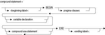

複数のSQL文を、1つのSQLモジュール・プロシージャまたは埋込みSQLプログラムに組み込むことができます。複数のSQL文は、複合文を定義した場合にのみプロシージャに組み込むことができます。1つ以上の複合文を含むプロシージャは、複数文プロシージャと呼ばれます。一方、単一文に含めることができるSQL文は1つのみです。単一のSQL文が組み込まれたプロシージャは、単一文プロシージャと呼ばれます。単一文プロシージャの詳細およびSQLアプリケーション・プログラミングでの単一文プロシージャの使用方法は、「単一文」を参照してください。
複合文と単一文の相違は、組み込むことができるSQL文の数のみではありません。複合文では、次のことが可能です。
- 単一文プロシージャで使用できるSQL文のサブセットのみを組み込むことができます。(これらの有効な文のリストは、compound-use-statement構文図を参照してください。)
- ホスト言語プログラムで使用できるような制御フロー文を組み込むことができます。(複合文で使用できる制御フロー文のリストは、control-statement構文図を参照してください。)
- ROLLBACKおよびCOMMITなどのトランザクション管理文を組み込むことができます。
- ローカル変数を組み込むことができます。
- 原子性を制御できます。
- それぞれの複合文は単一のOracle Rdbリクエストを表すため、別名を1つのみ参照できます。
複合文の概念および複数文プロシージャと複合文との関係は、『Oracle Rdb7 Guide to SQL Programming』を参照してください。

BEGIN
複合文を開始します。ENDキーワードは、複合文の終了をマークします。BEGINキーワードおよびENDキーワード、またそれらのキーワードでバインドされたすべての文で構成される単位は複合文ブロックまたはブロックと呼ばれます。最も単純な複合文ブロックは、BEGIN、ENDおよび終了セミコロン(BEGIN END;)で構成されます。beginning-label:
名前をブロックに割り当てます。LEAVE文またはITERATE文にラベルを使用して、ブロックまたはLOOP文から、制御された方法で終了します。名前付き複合文は、ラベル付き複合文と呼ばれます。ブロックに終了ラベルが存在する場合、開始ラベルにも同じ名前を指定する必要があります。ラベルは、ラベルが含まれているプロシージャ内で一意である必要があります。call-statement

compound-statement
複合文を別の複合文にネストします。compound-use-statement
複合文ブロックで許可されたSQL文を識別します。CONSTANT
