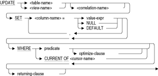

表またはビューの行を変更します。
UPDATE文は次の環境で使用できます。
- 対話型SQL内
- プリコンパイル対象のホスト言語プログラムに埋め込まれる場合
- SQLモジュールのプロシージャの一部として
- 動的SQLで動的に実行される文として
column-name
値を変更する列の名前を指定します。correlation-name
UPDATE文の条件で表または表を識別するために使用可能な名前を指定します。相関名の詳細は、第2.2.4.1項を参照してください。CURRENT OF cursor-name
WHERE句でCURRENT OF cursor-nameを使用すると、指定したカーソルが配置されている行のみが変更されます。UPDATE文に指定するカーソルは、次の条件を満たしている必要があります。
- カーソルは、DECLARE CURSOR文またはFOR文に事前に指定されている必要があります。
- カーソルは、オープンしている必要があります。
- カーソルは、行にある必要があります。
- DECLARE CURSOR文内のSELECT文のFROM句は、UPDATE文のターゲットである表またはビューを参照している必要があります。
DEFAULT
列またはドメインに定義されているDEFAULTが割り当てられます。DEFAULTが定義されていない場合、NULLが想定されます。UPDATE文でDEFAULT句を使用すると、次のいずれかが適用されます。
- 列にDEFAULT属性がある場合は、UPDATE実行中にその値が適用されます。
- または、列にAUTOMATIC属性がある場合は、UPDATE実行中にその値が適用されます。これは、これらの列が通常の処理時には読取り専用であるためにSET FLAGS 'AUTO_OVERRIDE'が使用されている場合にのみ発生します。
- それ以外の場合は、UPDATE実行中にNULLが適用されます。
INTO parameter
指定された値を指定されたパラメータに挿入します。INTOパラメータ句は、対話型SQLではオプションです。この場合、返された値が表示されます。
NULL
NULLキーワードを指定します。NULLを指定する列にはNULL値が割り当てられます。NULL値が割り当てられる列では、NULL値を許可すると定義する必要があります(NOT NULL句がないCREATE TABLE文またはALTER TABLE文で定義)。OPTIMIZE AS query-name
名前を問合せに割り当てます。OPTIMIZE FOR
OPTIMIZE FOR句は、選択式を指定する文の優先オプティマイザ計画を指定します。次のオプションを使用できます。
- FAST FIRST
FAST FIRST用に最適化された問合せが、これにより全体のスループットが低下しても、できるかぎり速やかにデータをユーザーに返します。
問合せが早期に取り消されることがある場合は、FAST FIRSTの最適化を指定する必要があります。FAST FIRST最適化の有力な候補は、レコードのグループをユーザーに表示する対話型アプリケーションです。このようなアプリケーションでは、ユーザーは最初の数画面の確認後、問合せを中断することもできます。たとえば、シングルトンSELECT文では、FAST FIRST最適化がデフォルトで設定されます。
最適化計画を明示的に設定しない場合は、FAST FIRSTがデフォルトとなります。- TOTAL TIME
アプリケーションをバッチで実行し、問合せのすべてのレコードにアクセスして更新またはレポートの書込みを行う場合は、TOTAL TIME最適化を指定する必要があります。TOTAL TIME最適化は、ほとんどの問合せに効果があります。- SEQUENTIAL ACCESS
順次アクセスの使用を強制します。このオプションは、厳密なパーティション化機能を使用する表では特に有用です。
OPTIMIZE USING outline-name
問合せのアウトラインIDとアウトラインのIDが異なっている場合でも、UPDATE文で使用する問合せアウトラインに明示的に名前を付けます。OPTIMIZE WITH
以前のRdbバージョンで使用されていたDEFAULT、行数が少ない方が選択されると仮定するAGGRESSIVE、問合せにリテラルを使用して索引で予備評価を行うSAMPLEDの3つの最適化制御のいずれかを選択します。predicate
WHERE句に条件が含まれる場合、条件がTRUEとなるターゲット表のすべての行が変更されます。条件に指定した列は、ターゲット表またはターゲット・ビューの列である必要があります。ターゲット表は、条件内の列選択式では指定できません。
条件の詳細は、第2.7節を参照してください。
RETURNING value-expr
値式で指定されている列の値を返します。DBKEYを指定すると、更新される行のデータベース・キー(dbkey)が返されます。DBKEYの値が有効な場合は、後続の問合せでDBKEYの値を使用して行に直接アクセスできます。LIST OF BYTE VARYINGデータ型の列のセグメントへの値の割当てに使用されるUPDATE文では、RETURNING DBKEY句は無効です。
RETURNING句を指定する場合、1行のみを更新できます。
SET
表またはビュー内のどの列でどのような値を取得するかを指定します。変更する列ごとに、列名、および値式、NULLキーワードまたはDEFAULTキーワードのいずれかを指定する必要があります。等号記号の後ろにある値が、等号記号の前にある列に割り当てられます。table-name
view-name
変更するターゲット表またはターゲット・ビューの名前を指定します。value-expr
変更した列の新規の値を指定します。値式に指定した列は、UPDATEキーワードの後ろに指定した表またはビューの列である必要があります。この値の指定には、パラメータ、修飾パラメータ、列選択式、値式またはデフォルト値を使用できます。パラメータ、修飾パラメータ、列選択式、値式およびデフォルト値の詳細は、第2章を参照してください。
WHERE
SET句に指定する値に応じて変更されるターゲット表またはターゲット・ビューの行を指定します。WHERE句を省略した場合、SQLではターゲット表またはターゲット・ビューのすべての行が変更されます。WHERE句には条件またはカーソル名を指定できます。
- UPDATE文を使用してビューの行を変更すると、このビューの元になる実表の行が変更されます。このため、UPDATE文はすべてのビューに対しては使用できません。ビューの値の挿入、更新および削除のルールは、「CREATE VIEW文」を参照してください。
- 適切なFOR UPDATE句を使用して宣言されたカーソルを参照するためにWHERE CURRENT OFを指定するUPDATE文は必要ありません。
- FOR UPDATE句には含まれない列をSET句に指定した場合、警告メッセージが発行され、更新変更が続行されます。
- DECLARE CURSOR文にFOR UPDATE句がない場合、任意の列を更新できます。この場合、メッセージは表示されません。
- 埋込みUPDATE文のCURRENT OF句では、動的SELECT文に基づいてカーソルを指定できません。CURRENT OF句で動的SELECT文に基づいてカーソルを参照するには、UPDATE文も準備して動的に実行する必要があります。
- 埋込みUPDATE文のCURRENT OF句では、読取り専用カーソルを指定できません。読取り専用カーソルの詳細は、「DECLARE CURSOR文」の「使用方法」を参照してください。
- UPDATE文で列名を指定するときに、列名がパラメータと同じ場合は、列名とともに相関名または表名を使用する必要があります。
- OPTIMIZE句とWHERE CURRENT OF句を両方指定することはできません。
- compound-use-statementにはアウトライン名を指定できません。複合文の詳細は、「複合文」を参照してください。
- アウトラインが存在する場合は、OPTIMIZE USING句で指定されているアウトラインが使用されます。ただし、アウトラインのディレクティブを1つ以上順守できない場合は除きます。既存のアウトラインを使用できない場合は、エラー・メッセージが発行されます。
存在しないアウトラインの名前を指定すると、問合せがコンパイルされ、そのアウトライン名は無視され、問合せと同じアウトラインIDを持つ既存のアウトラインが検索されます。同じアウトラインIDのアウトラインが検出されると、そのアウトラインのディレクティブを使用して問合せを実行しようとします。同じアウトラインIDを持つアウトラインが検出されない場合、問合せ実行のための計画がオプティマイザで選択されます。
問合せアウトラインの詳細は、『Oracle Rdb7 Guide to Database Performance and Tuning』を参照してください。
